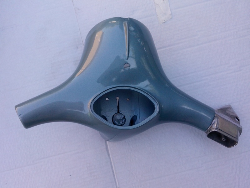

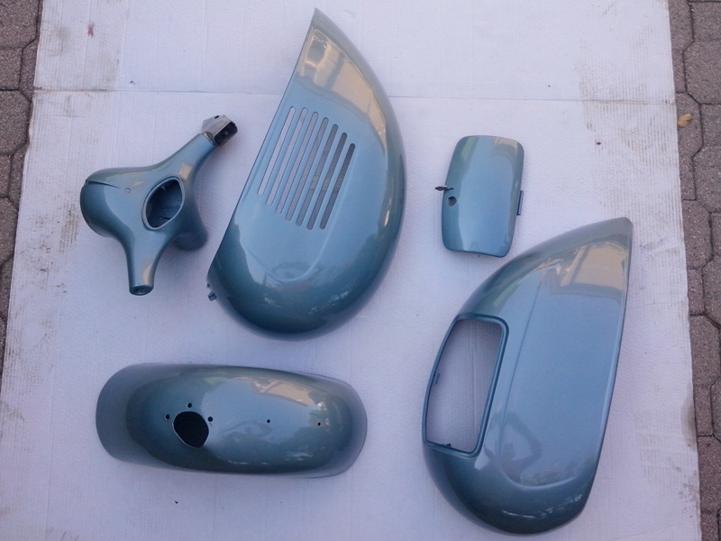

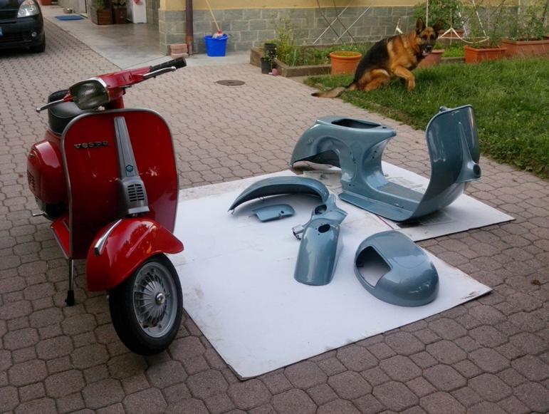

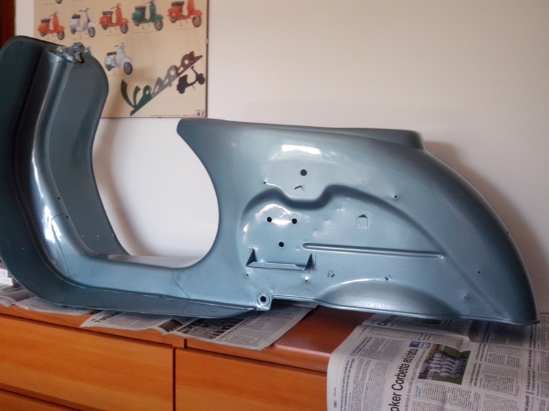

Mentre attendo che arrivino i silent block, la vba è stata verniciata...
FINALMENTE!
182,37 KB
146,04 KB
141,21 KB
75,63 KB
Colore manubrio all'ombra...
115,55 KB
Colore manubrio esposto al sole...
198,5 KB
134,07 KB
Per il colore direi che ci siamo: più azzurro di una vb1, e meno azzurro di una vbb! Un intermedio come dovrebbe essere...a me piace molto!

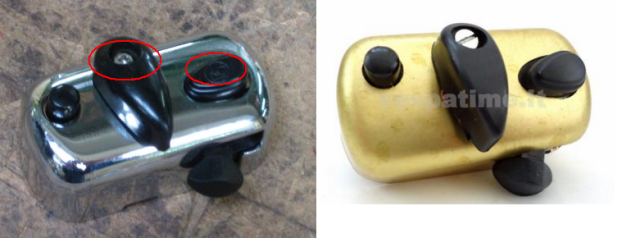

un quesito importante...
qual'è il devioluci esatto?
Quello a sinistra ha la vite a stella ed anche un simbolino sul tasto...l'altro è differente.

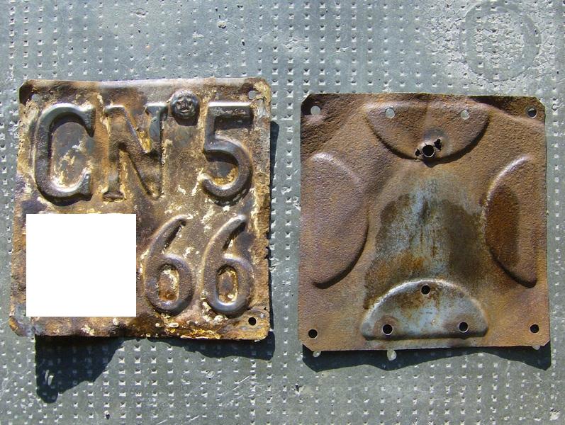

Per quanto riguarda la targa, lo stemma RI, sulla mia non c'è!
Lo devo rifare così com'è anche se è anormale?

Per quanto riguarda la targa,può essere benissimo che non siano presenti le lettere RI all' interno della stelletta,purtroppo però non so dirti da che anno le abbiano introdotte,comunque ho visto diverse targhe anni '50 senza queste due lettere...
Se qualcuno ne sapesse di più sarebbe interessante approfondire...

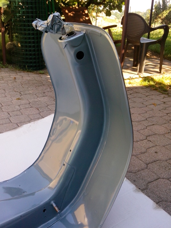

Unica pecca della verniciatura è che sono state verniciate anche le zone in cui il fondo nocciola andava a vista.

Un peccato per le parti nocciola a vista che sono state coperte.....

Se fai a pagina 4 del post della mia trovi la targa del 1959 della mia vespa e si intravvede il simbolino RI nel logo del bollo.....
Quindi io ritengo ci fosse, anz che ci fosse direttamente dalla fine degli anni '40 quando venne sostituito il simbolo del fascio prima con un altro simbolo (vedasi sito targhe italiane.it) poi con quello della Repubblica.

Per il devioluci, io ritengo più giusto il secondo.

ma lo stemma c'è, è fra la provincia e il primo numero, in alto.. no?

si sta parlando delle due letterine RI all'interno dello stemma.
in questo caso infatti un tentativo di ripassare i numeri ha causato il trasformarsi del simbolo in una stella.....

anch'io preferivo il pozzetto e il vano motore + sfumati.
nel pozzetto adesso si intravede appena il marrone, mentre da originale si vedeva meglio! anzi era praticamente solo marrone.
per quanto riguarda la targa:
non si vede la stella,
non si vede il cerchio,
ne le foglie
e vabbè se non c'è "RI" posso capire...sembra una stella incompleta fatta con tre spennellate!
possibile allora che è stata rifatta?

che sia stata rifatta è improbabile, secondo me è stata riverniciata e per questo lo stemmino quasi non si vede, basta poco per farlo scomparire! poi guarda quella spennellatina a "bischero" che c'è stata fatta sopra

Bella, peccato per le parti che dovevano essere lasciate in Nocciola (o verde chiaro)
Io l'avrei fatta Nitro...ma son gusti.

nel passato non andavano troppo per il sottile nelle targhe
quando il sole sbiadiva i numeri, via di pennalessa col bianco ed un pennellaccio per i numeri
quindi se la fai sabbiare e ripristinare, vedrai che il punzone dello stemma ricompare.
poi ci vuole l'artista con mano ferma per farla tornare come da nuova.
guarda le mie, di targhe, e capirai cosa intendo.....

Questa targa ha lo stemma della repubblica in alto,è normale sia così,lo ha anche la targa BO del nostro et3jeans1976...
L' unica cosa di cui non sono sicuro sono le lettere RI.
Comunque di sicuro quella stelletta che c'è ora è stata rispennellata negli anni...

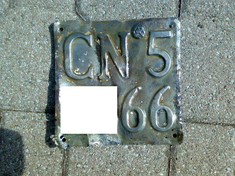

Inserito il - 06/07/2013 : 11:52:52  Mostra Profilo Invia a Obo un Messaggio Privato
La targa l'ho tirata a lucido, e lo stemma della repubblica si vede bene...infatti sulla targa ho trovato tracce di stucco, quindi era già stata rifatta!

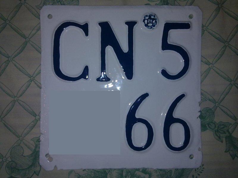

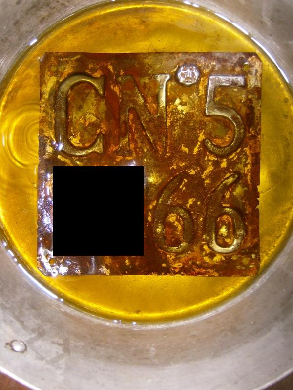

vi mostro il lavoro sulla targa:
93,4 KB
Ho usato lo sverniciatore...
119,6 KB
e già si vedeva bene lo stemma, infatti prima era stuccato!
300,6 KB
L'ho immerso in evapo rust perchè, a togliere la ruggine meccanicamente avevo paura che si spezzasse da qualche parte (invece poi quando è stata raddrizzata, ha resistito!)
85,29 KB
Appena tolta dall'immersione era così; ma è rimasta qualche traccia di vernice.
178,01 KB
E alla fine ci ha pensato l'artista!
54,86 KB
Scusate se vi ho oscurato 2 numeri...che poi sinceramente non ho capito perchè si fa!
