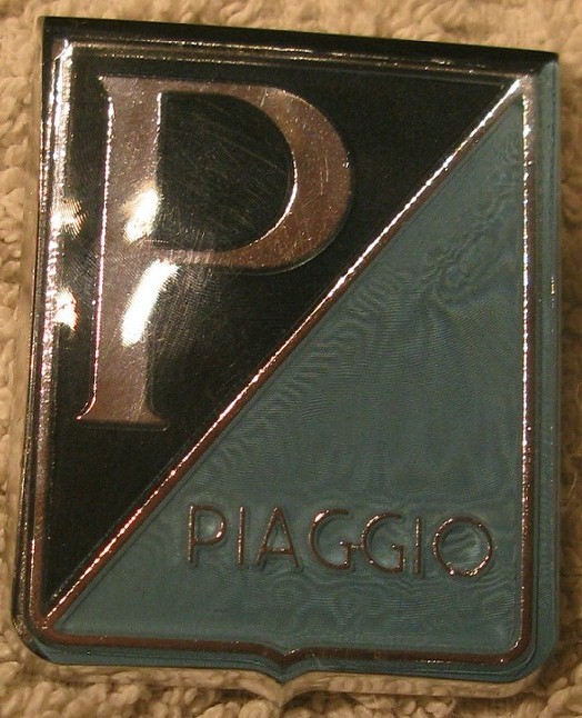

le riproduzioni differiscono sulle G della scritta piaggio..
per il resto solo uguali..
comunque confermo che si può fare di meglio e segui il consiglio di teocarper..

Questo è lo stemma in resina che ho dovuto necessariamente acquistare dato che sulla mia vba era mancante.
Differenze nella scritta

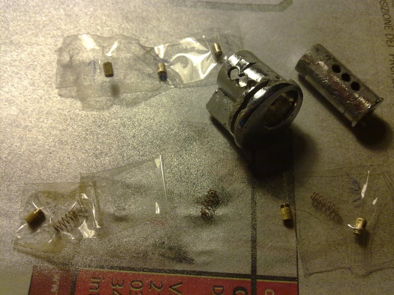

allora:
la serratura la sto smontando, solo che i pistoncini sono "incastrati" dentro le loro sedi, quindi ho immerso la serratura nel diluente alla nitro per sgrassare...2 ne ho già tolti è puliti bene con le loro mollette...speriamo che riesca a salvarla!
la vespa intanto è stata stuccata e dato 3 mani di fondo nocciola. Ma perchè si dice che il fondo originale fa schifo rispetto a quello grigio??
Inserito il - 03/12/2012 : 18:58:28  Mostra Profilo Invia a n/a (ex wyatt) un Messaggio Privato
Obo ha scritto:
allora:
più che sgrassare dovevi oliare... quindi conveniva buttarlo nello svitol o nel wd 40... il diluente non è stata una grande mossa...

poi sono usciti!
124,14 KB
gli ho puliti e riposizionati come erano prima!
Provvederò a far saldare la levetta...

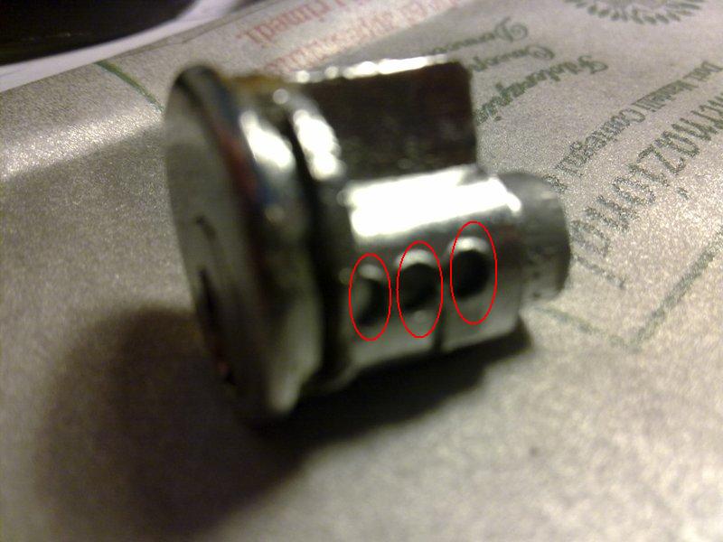

solo che non capisco una cosa: è normale che ci siano questi fori?
perchè quando giro verso destra, i 3 cilindretti di ottone mi escono da li? una volta inserita la chiave è possibile girare sia a destra che a sinistra?

qualcosa mi fa pensare che quei buchi non ci dovrebbero essere
li tappo allora!

Inserito il - 05/12/2012 : 20:59:59  Mostra Profilo  Visita l'Homepage di Marben Invia a Marben un Messaggio Privato
Quei buchi non vanno chiusi.
Una volta montata la levetta, questa permette il movimento solo lungo un arco di circonferenza di circa 90°.

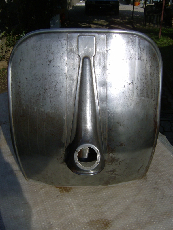

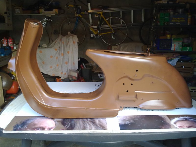

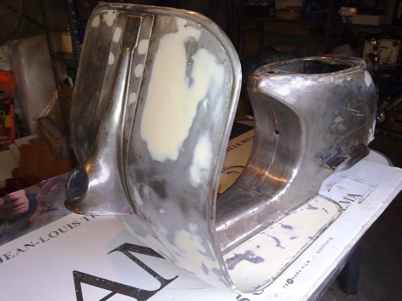

Inserito il - 06/12/2012 : 19:37:51  Mostra Profilo Invia a Obo un Messaggio Privato
grazie mille! (immagino che andrà a sbattere sul ferretto armonico a 'U') mi toccherà sagomare un lamierino appositamente...
intanto vi mostro com'è messa la vespa:
250,81 KB
86,47 KB
88,86 KB
boris10
Fumetto
Prov.: Catania
Città: catania
1593 Messaggi
Inserito il - 06/12/2012 : 19:51:41  Mostra Profilo Invia a boris10 un Messaggio Privato
Ben messa
Inserito il - 06/12/2012 : 20:03:02  Mostra Profilo Invia a XXX VESPA XXX un Messaggio Privato
bene!
Inserito il - 06/12/2012 : 20:22:19  Mostra Profilo Invia a djgonz un Messaggio Privato
Bene, ma stuccare sulla lamiera nuda è un brutto vizio, è sempre meglio stuccare dopo che la lamiera è protetta dal primer. Inoltre le puntature non andavano stuccate.
