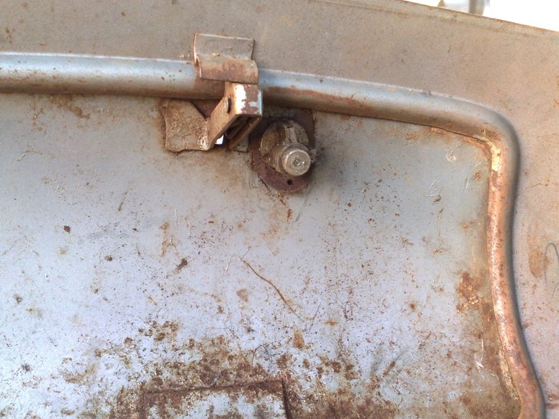

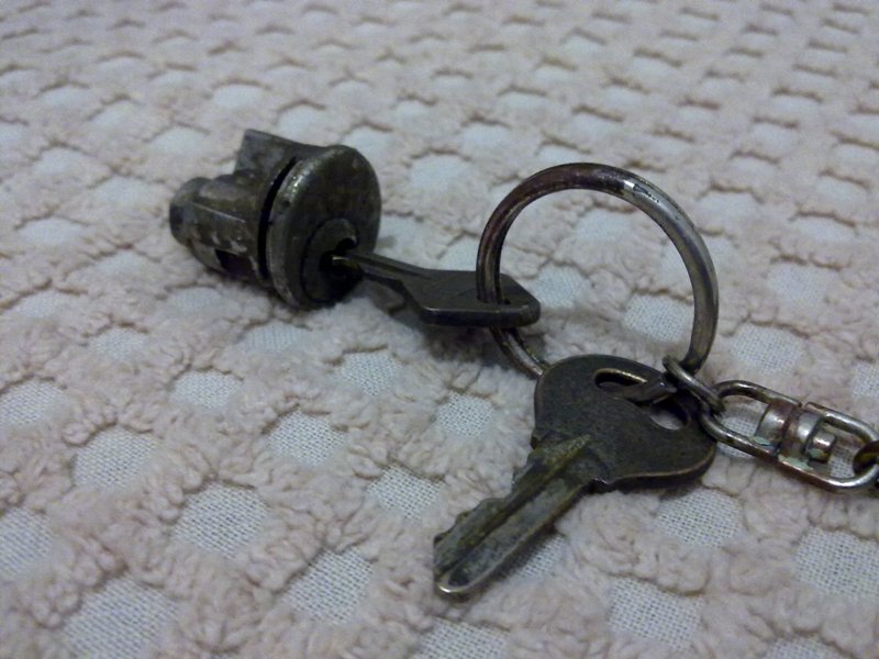

guardate un pò la serratura della sacca porta oggetti:
sapete come si toglie?
è rotta? poi la chiave non entra tutta!

Per togliera, devi sfilare il ferretto armonico a 'U', quindi potrai sfilarla dall'esterno.
Per la chiave, è strano non entri tutta. Magari uno dei pistoncini interni è bloccato. Ma con la chiave inserita, quindi, non gira?
Ti consiglio di spruzzarci un po' di Svitol e di lasciare agire.
Di sicuro ti manca la levetta che fisicamente impedisce l'apertura dello sportello. Così com'è, ovviamente, è inservibile. L'hai già rimossa, immagino...

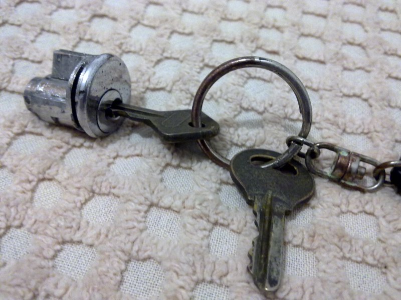

La chiave entra metà e non gira!
ma la chiave è veramente la sua?
qui gli ho dato una pulita con evapo rust e mi ha conservato il trattamento galvanico!!!

si la chiave è la sua..

ma la serratura è rotta o cosa?
come fa ad impedire di aprire lo sportello? e poi la chiave non entra ancora!
Inserito il - 07/11/2012 : 22:40:34  Mostra Profilo Invia a XXX VESPA XXX un Messaggio Privato
prova con lo svitol per la serratura..
in caso contrario ti conviene sostituirla

l'ho già inondato di svitol e sgrassatore...
dalla foto qui, si vede che manca un pezzo:
http://www.vespaforever.net/forum/topic.asp?TOPIC_ID=31149&whichpage=9
si potrebbe saldare una piastra adattata, ma prima devo far entrare la chiave!

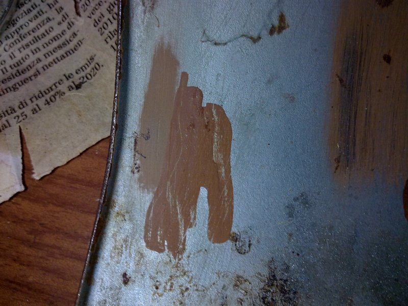

Ho preso il fondo:
93,93 KB
Gli ho dato una pennellata vicino al fondo vecchio: per me può andare!
il vecchio fondo è scolorito per la carteggiatura, altrimenti sarebbe più acceso.

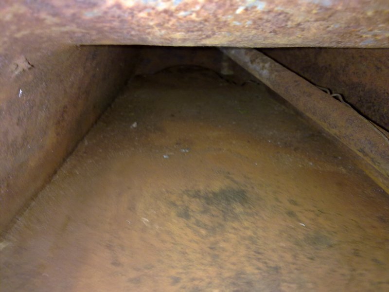

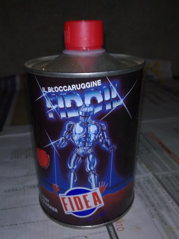

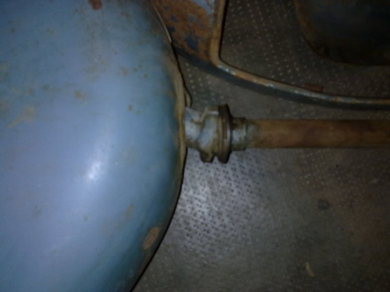

Il mio carrozziere mi ha consigliato (come pure voi) di non staccare la pedana.
Se fosse stata malconcia allora si!
io avrei voluto "sollevarla" per pulire la ruggine sotto il tunnel perchè non si può arrivare a toglierla.
Allora mi ha consigliato di usare il "fidoil", che è +o- come il ferox!
Da usare nei punti dove non si riesce a togliere la ruggine...

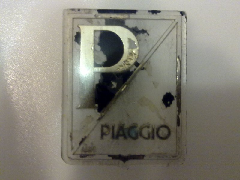

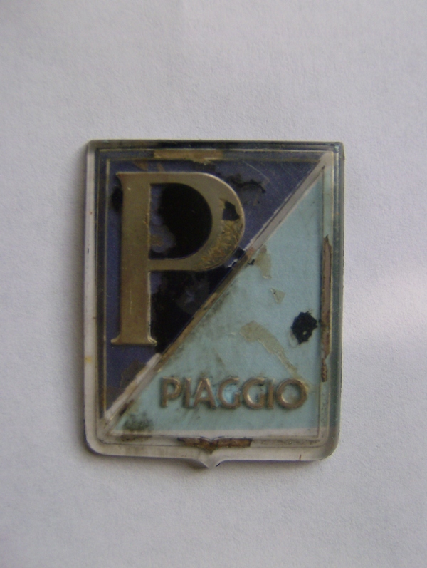

il mio stemma è così:
73,74 KB
potrebbe esserci la possibilità che non sia il suo!
in effetti non è resinato!
o resinato è la riproduzione odierna?
Inserito il - 14/11/2012 : 08:14:46  Mostra Profilo Invia a XXX VESPA XXX un Messaggio Privato
quello è originale!

Inserito il - 14/11/2012 : 09:31:57  Mostra Profilo Invia a Obo un Messaggio Privato
chi me l'ha venduta diceva di no! magari pensava che era giusto quello resinato!
per ripristinarlo dovrei andare con un pennellino dal dietro e rifare i colori Blu/azzurro e argento?
Inserito il - 14/11/2012 : 10:19:02  Mostra Profilo Invia a XXX VESPA XXX un Messaggio Privato
è in plastica vero?

Inserito il - 14/11/2012 : 10:36:39  Mostra Profilo Invia a Obo un Messaggio Privato
si si...in plastica!
poi bisogna trovare i colori esatti!
probabilmente risparmio a comprarlo nuovo
sinceramente per uno originale ci spenderei anche 20€!
una piccola anteprima di come verrebbe verniciato:
204,83 KB
teocarper
Teocarper
Città: Crema
699 Messaggi
Inserito il - 14/11/2012 : 11:16:05  Mostra Profilo Invia a teocarper un Messaggio Privato
Si può fare molto meglio.
Hai un ottima base di partenza, quindi pulisci per bene il tutto e poi a campione rifai le varie colorazioni.
Se la parte esterna dello scudetto risulta rovinata la passi con olio e cartavetra 1000.
Le riproduzioni sembrano uguali...... sembrano
Ripristina il tuo che ci guadagni 10 punti
