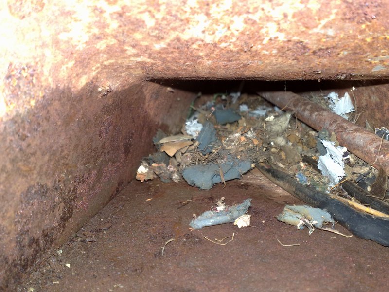

no no, non la voglio tagliare!
solo sollevarla per vedere le condizioni e sabbiarci dentro
è messa così (il nido non c'è più):

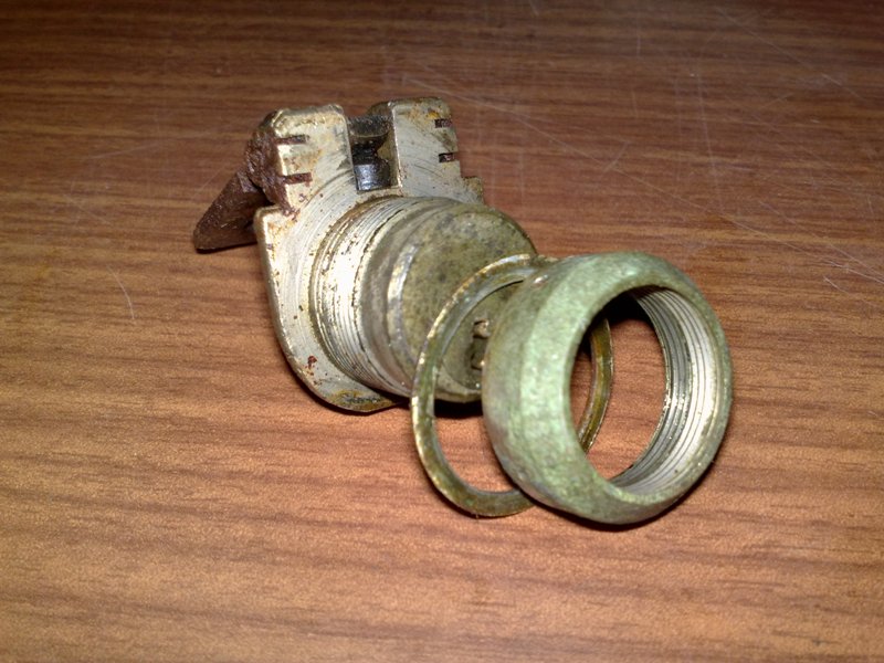

la serratura sapete come si toglie?
Nik81
Prov.: Mantova
Città: Carbonara di Po
102 Messaggi
Inserito il - 28/10/2012 : 11:56:10  Mostra Profilo Invia a Nik81 un Messaggio Privato
Obo ha scritto:
grazie mille!
...basta svitare la ghiera e il blocchetto cade all'interno del canotto di sterzo...

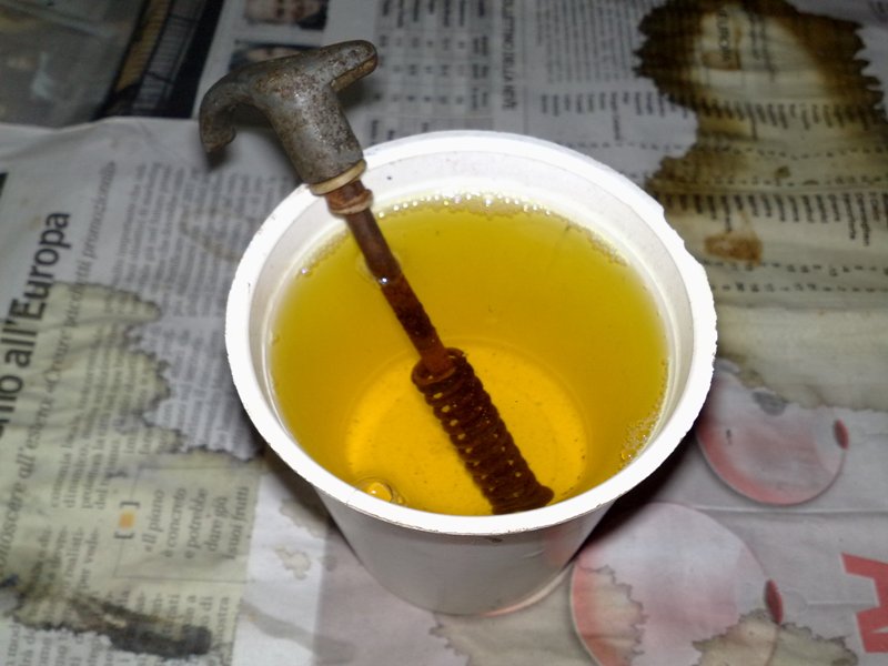

Inserito il - 29/10/2012 : 10:13:27  Mostra Profilo Invia a Obo un Messaggio Privato
eh già! si è svitato subito
è un pò ossidato...andrà cromato o lucidato?
112,02 KB

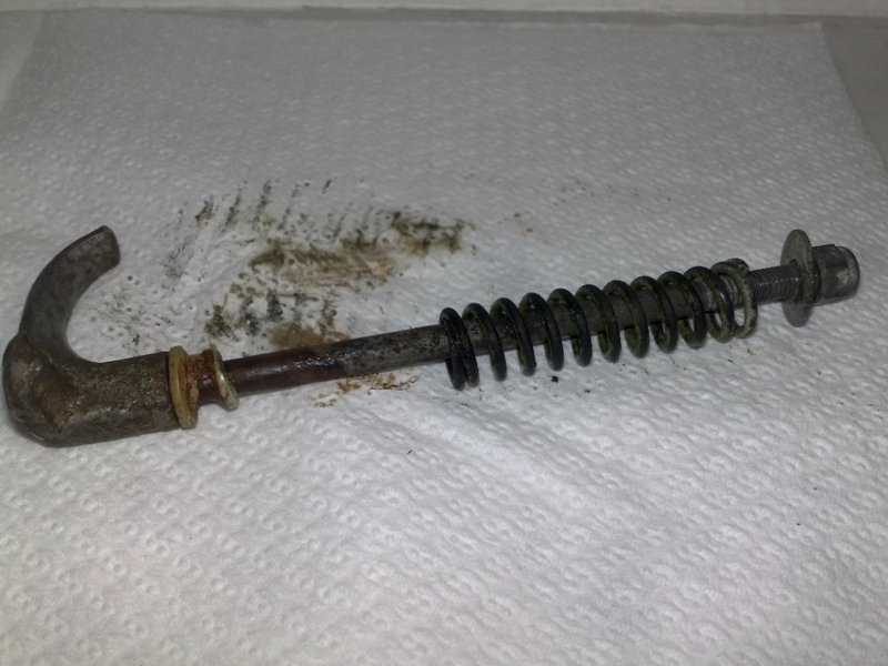

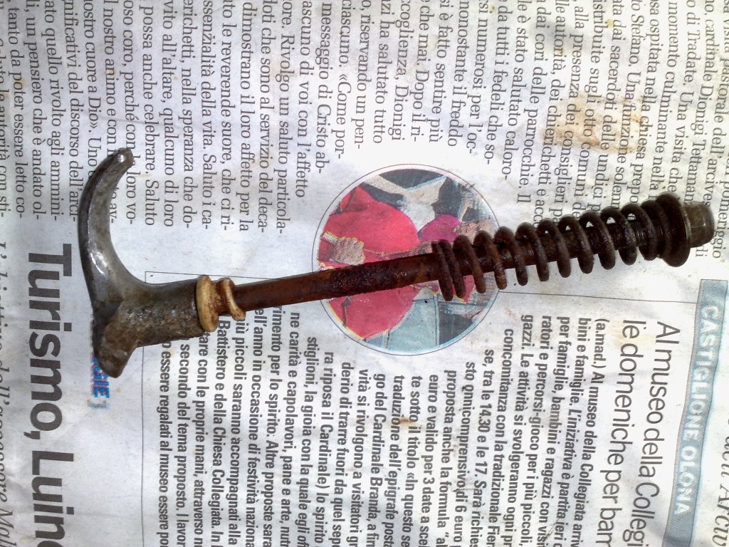

guardate questo per la rimozione della ruggine:
273,31 KB
79,28 KB
87,25 KB
l'ho lasciato in ammollo per 20ore, ma il risultato si vede
Inserito il - 29/10/2012 : 11:19:35  Mostra Profilo Invia a XXX VESPA XXX un Messaggio Privato
bloccasterzo và nichelato.
ciao!
Obo
Città: Varese
932 Messaggi
Inserito il - 30/10/2012 : 10:33:49  Mostra Profilo Invia a Obo un Messaggio Privato
però non è detto che la nichelatura si sia danneggiata...come potrei pulirlo dall'ossido senza "asportare materiale"?
Inserito il - 30/10/2012 : 19:16:23  Mostra Profilo Invia a XXX VESPA XXX un Messaggio Privato
dubito si possa salvare.. forse con una leggera lucidatura..
