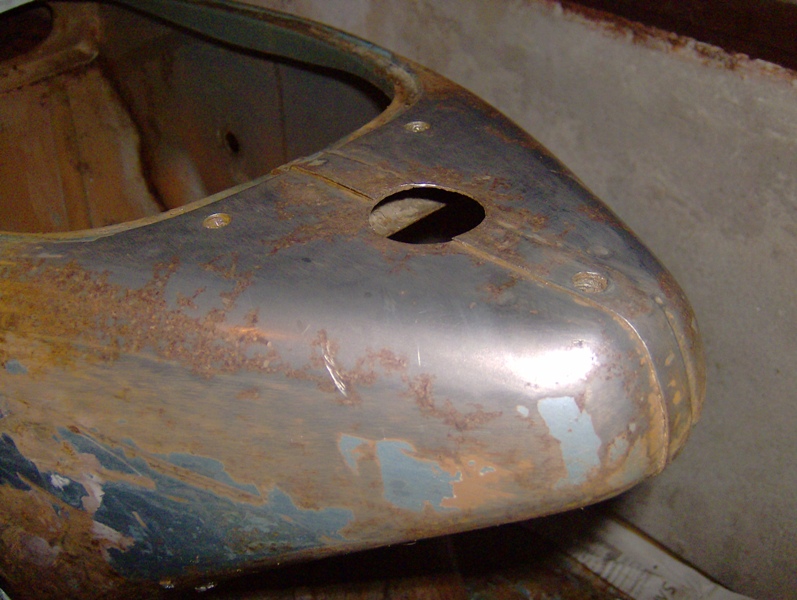

intanto notavo un particolare di un altra vba:
la mia ha il foro libero (non è diviso in 2).
39,41 KB
Penso sia normale.....magari la "prima parte di produzione" era così e poi hanno cambiato...ne sapete qualcosa?
è solo una curiosità
Inserito il - 21/10/2012 : 21:27:03  Mostra Profilo Invia a n/a (ex wyatt) un Messaggio Privato
adire la verità il foro tondo è una modifica che è stata effettuata sulla vbb1 tra telaio 60000 e 70000... prima è sempre stato diviso in due... controlla bene, potrebbe darsi che sia stata eliminata successivamente la fettuccia

Inserito il - 21/10/2012 : 22:34:54  Mostra Profilo Invia a Obo un Messaggio Privato
questa è la mia...
217,56 KB
allora è la mia sbagliata!

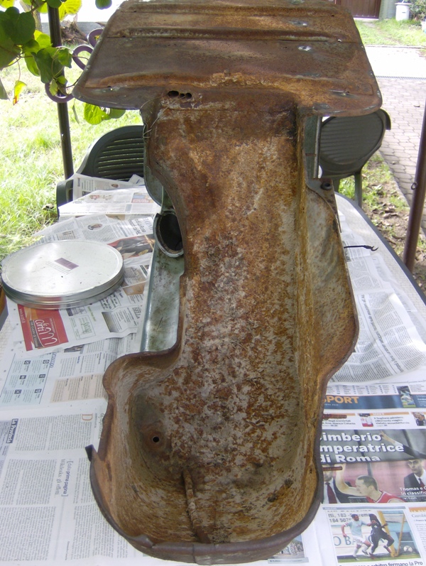

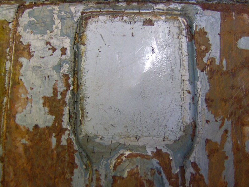

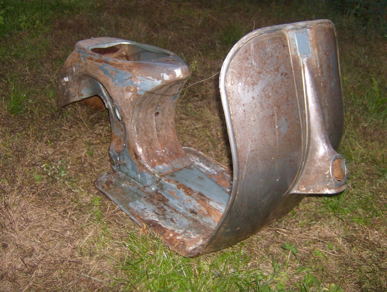

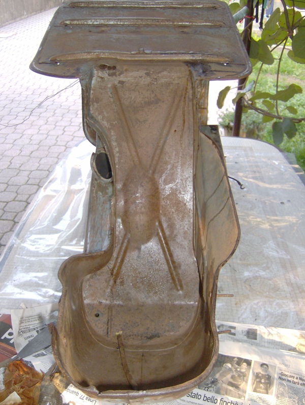

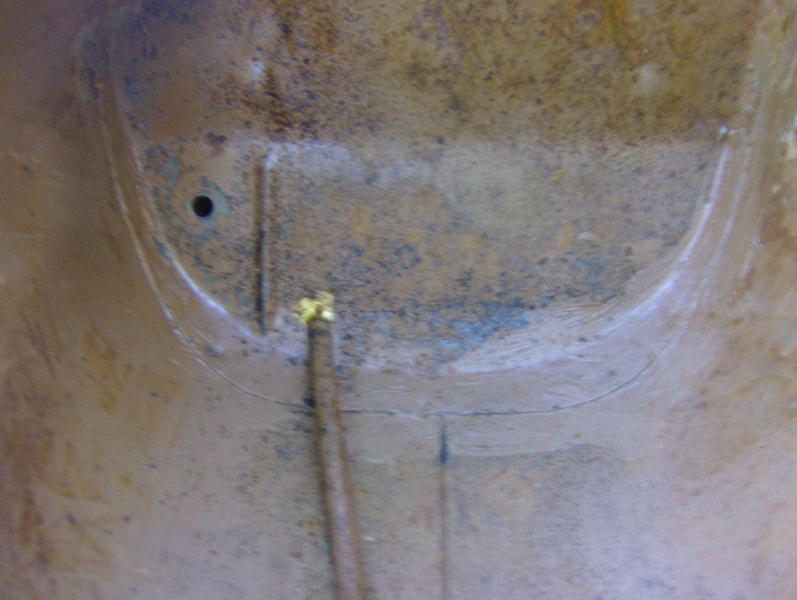

Inserito il - 23/10/2012 : 19:26:20  Mostra Profilo Invia a Obo un Messaggio Privato
Il colore lo farei fare a campione così:
237,94 KB
268,53 KB
225,46 KB
Qui si vede la saldatura dorata...
210,48 KB
Piano piano la sto sverniciando (vedo magari di far sabbiare alcuni punti difficili da raggiungere)
257,41 KB
Questo è il foro della mia...non mi dite che devo far saldare un lamierino!
197,68 KB
191,11 KB
Inserito il - 23/10/2012 : 19:48:02  Mostra Profilo Invia a XXX VESPA XXX un Messaggio Privato
guarda che farsi fare un colore a campione su una vespa di quegli anni per me è una follia..
se fosse ben conservata ancora ancora..
però spetta a te la decisione..
Inserito il - 23/10/2012 : 20:30:18  Mostra Profilo Invia a n/a (ex wyatt) un Messaggio Privato
sembra proprio che sia stato tranciato, ma effettivamente è meglio così perchè ti riduce leggermente i vuoti di carburazione...
il colore non lo puoi fare a campione con quella vespa, sono d'accordo con marzio...
Obo
Città: Varese
932 Messaggi
Inserito il - 23/10/2012 : 21:43:53  Mostra Profilo Invia a Obo un Messaggio Privato
Perchè? potrebbe aver subito variazioni?
era al riparo sotto lo stemma piaggio.
questa vespa è stata riverniciata, tranne in quel punto e sotto il tappetino centrale.
il sole non l'ha preso...per questo pensavo che andasse bene! cosa ne dite?
Inserito il - 23/10/2012 : 22:00:47  Mostra Profilo Invia a n/a (ex wyatt) un Messaggio Privato
più la zona è piccola più è difficile che in colorificio azzecchino il colore... solitamente fanno con il tintometro per cui la tinta la fanno con il primo valore che trovano... se sono seri fanno prove fino a che non lo azzeccano, ma ne ho visti veramente pochi che si sbattono così tanto...
Inserito il - 23/10/2012 : 22:54:52  Mostra Profilo Invia a djgonz un Messaggio Privato
Colore a campione a parte quella vespa va sabbiata completamente... A fuaria di sverniciarla a pezzi la stai facendo arrugginire...

...intanto pensavo di staccare parzialmente la pedana, per guardare bene il fondale del pozzetto.
per staccare la pedana bisogna usare il flessibile fino ad individuare i punti di saldatura e poi trapanarli?
boris10
Fumetto
Prov.: Catania
Città: catania
1593 Messaggi
Inserito il - 26/10/2012 : 20:11:22  Mostra Profilo Invia a boris10 un Messaggio Privato
Obo ha scritto:
allora come codice colore userò la 15067! prima di verniciare faccio una prova se viene bene...e poi ve lo mostro anche a voi!
però la verniciatura finale se ne riparla più avanti probabilmente...
Non capisco perchè vuoi dissaldare la pedana......
se infili la mano nel tunnel ti rendi conto come sono le condizioni
