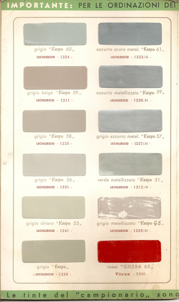

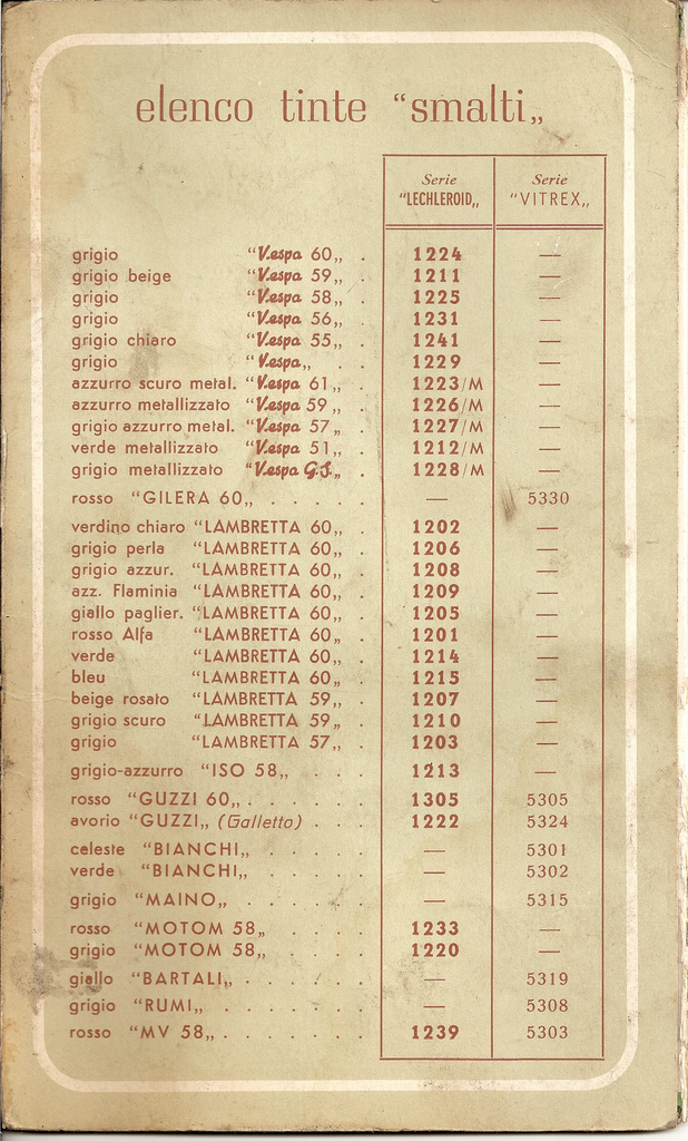

Inserito il - 18/10/2012 : 10:13:22  Mostra Profilo Invia a Obo un Messaggio Privato
umbyno ha scritto:
ho il tuo stesso problema. Ho appena verniciato una VBA con il codice 15067 ed è più grigio che azzurro. Il codice l'ho preso anch'io su VESPATECNICA
Umbyno dice che il colore della sua è un pò strano però
voglio vedere la sua com'è!
449,56 KB
408,48 KB
266,59 KB
L'azzurro metallizzato del 59 (1226/M), in effetti sembra corretto ad occhio! non è troppo azzurro, ma è più sul grigio

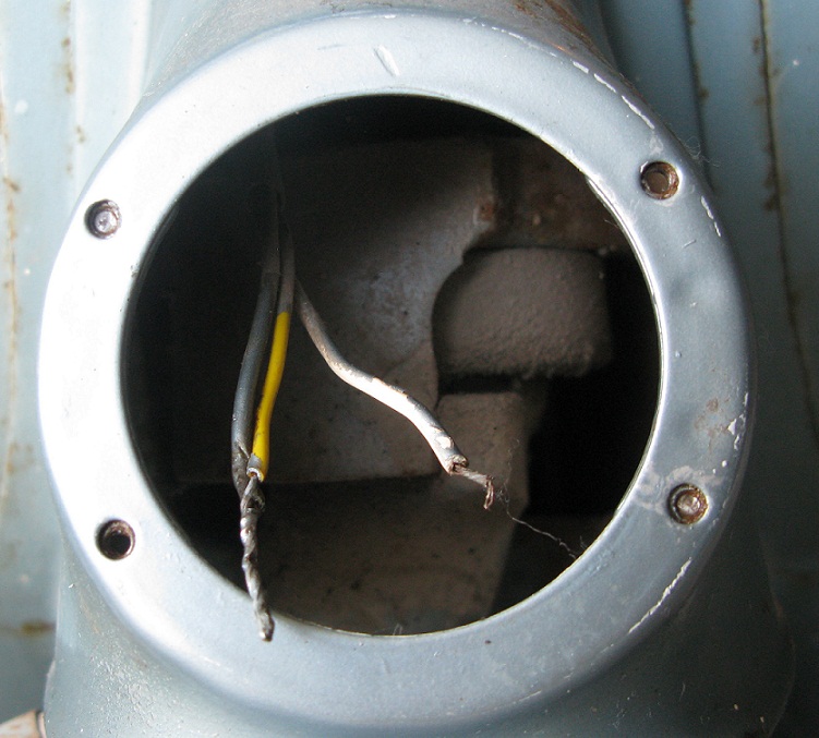

Inserito il - 18/10/2012 : 21:56:13  Mostra Profilo Invia a boris10 un Messaggio Privato
Si è proprio così per chi ha la possibilità a mio avviso conviene, far fare il colore a campione.
Io per fortuna ho la parte dottostante del clacson in buone condizioni.
Ecco una foto anche se qui non si vede proprio bene
150,36 KB
Per i possessori di VBA conservate
Vogliamo foto
Un saluto da Boris

Inserito il - 18/10/2012 : 22:17:24  Mostra Profilo Invia a Obo un Messaggio Privato
Nella foto che ha postato boris, si vede proprio bene il colore originale...
...sembra grigio!
anche la mia ha qualche punto di vernice originale....ma mica posso portargli la vespa intera come campione!

Inserito il - 18/10/2012 : 23:49:14  Mostra Profilo Invia a boris10 un Messaggio Privato
...sembra grigio!
Portala di corsa a farti fare la vernice a campione, se no ti ritrovi con un bel confettino da mettere in salotto
A buon intenditore poche parole
