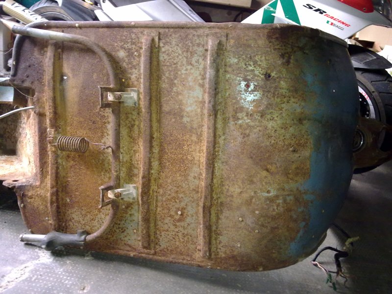

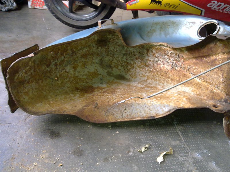

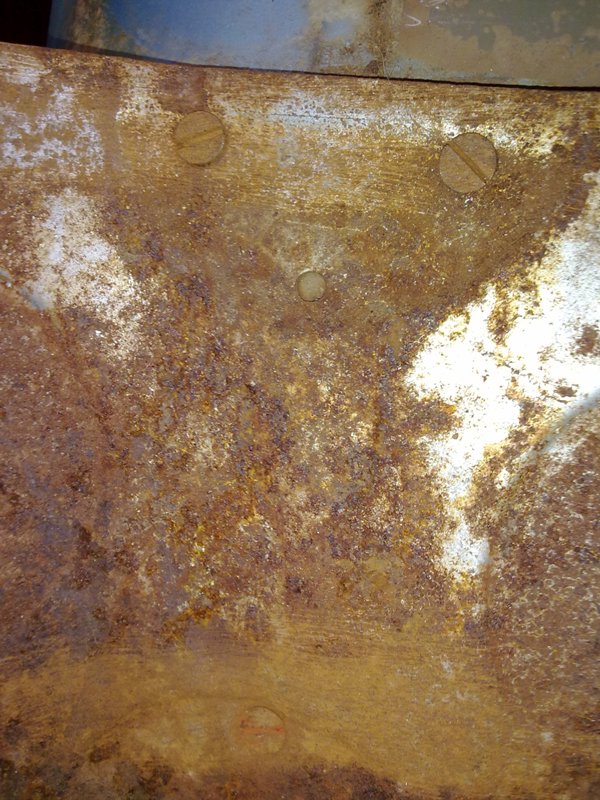

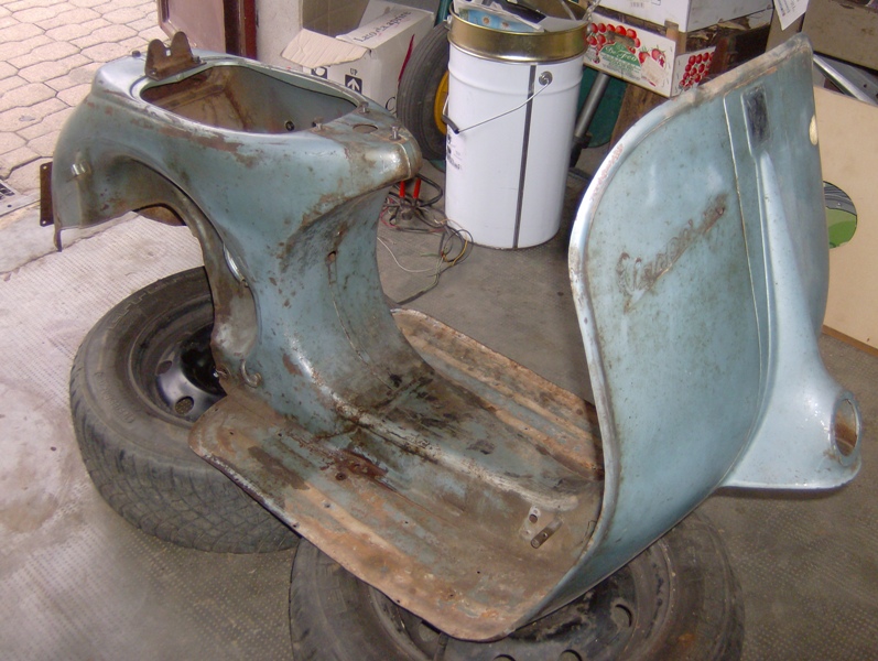

Ciao la tua vespa a differenza di quella di vittorio, non mi sembra marcia, ovvero è arrugginita, ma non tanto da aver sfondato la lamiera!! Poi spetta a te se aprire il tunnel oppure no, se usi evaporast, toglierai la ruggine ma non nei punti dove la lamiera si sovrappone e spesso è proprio li che si ferma l'acqua e si creano i buchi!!!

beh di sicuro non c'è ruggine passante! vediamo i risultati dopo evapo rust!

Inserito il - 12/09/2012 : 16:30:36  Mostra Profilo Invia a Obo un Messaggio Privato
113,44 KB
150,01 KB

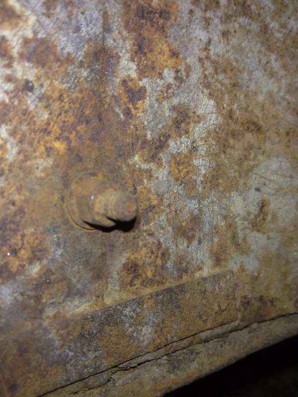

Inserito il - 12/09/2012 : 16:40:09  Mostra Profilo Invia a et3jeans1976 un Messaggio Privato
da aprire e sabbiare anche dentro
almeno per me....
come dice Dorna, è proprio nella sovrapposizione delle lamiere che si ferma l'acqua e la ruggine buca e mangia, come si vede nella parte bassa della prima delle due foto che hai messo qui sopra...
il rischio che corri è spendere una barca di soldi e ritrovarti tra qualche anno con un rottame rugginoso e te che smoccoli come uno scaricatore....

per quanto riguarda la sovrapposizione delle lamiere, ne parlerò col carrozziere. immagino che dovrò staccare parzialmente la pedana!
vedremo il dafarsi, e quando sarà il momento (spero tra 1 mese!) vi metto qualche foto per capire meglio!

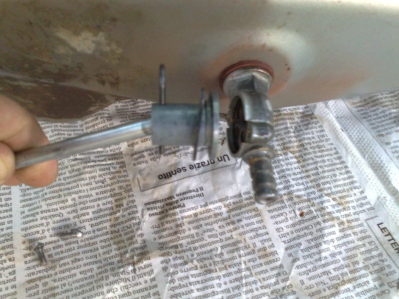

intanto ho un dubbio: ho notato che mi perde benzina dal rubinetto!
ma negli spaccati dice che non ci va una guarnizione...io la metterei nel mezzo qui:
130,67 KB
secondo voi cosa devo fare? se stringo troppo non riesco a ruotare!
Inserito il - 15/09/2012 : 19:45:13  Mostra Profilo Invia a et3jeans1976 un Messaggio Privato
Ma ti perde sempre o solo quando la leva non è dritta?
Perché in questo caso è normale, se invece perde sempre allora hai un problema....

Inserito il - 16/09/2012 : 12:46:58  Mostra Profilo Invia a Obo un Messaggio Privato
hai ragione! quando sembrava che l'avevo chiuso, in realtà era in posizione sbagliata
ho rismontato e capito il "meccanismo" e rimontato per bene...ora non perde.

Inserito il - 16/09/2012 : 12:53:59  Mostra Profilo Invia a smn un Messaggio Privato
almeno per me....
Io non sono d'accordo, non l'avrei fatto nemmeno alla tua GT...
Avrei prima sabbiato la vespa, magari avrei dissaldato la pedana come ha detto Obo, ma non l'avrei mai divisa in tutti quei pezzi!
Il rischio e' che poi vada storta...
Sono dell'opinione che quando una vespa e' stata sabbiata prima della verniciatura, la ruggine non riaffiora mai piu', al limite si sabbia con una sondina il tunnell interno se si vuole strafare......
Vabè, sono opinioni, ognuno fa quello che crede migliore per la propria vespa

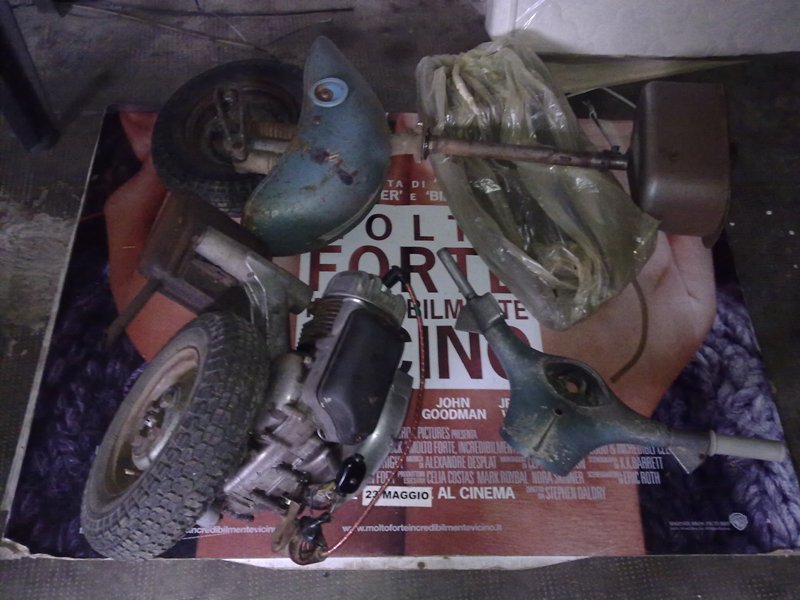

Inserito il - 15/10/2012 : 17:38:37  Mostra Profilo Invia a Obo un Messaggio Privato

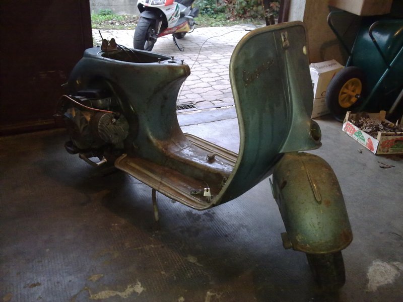

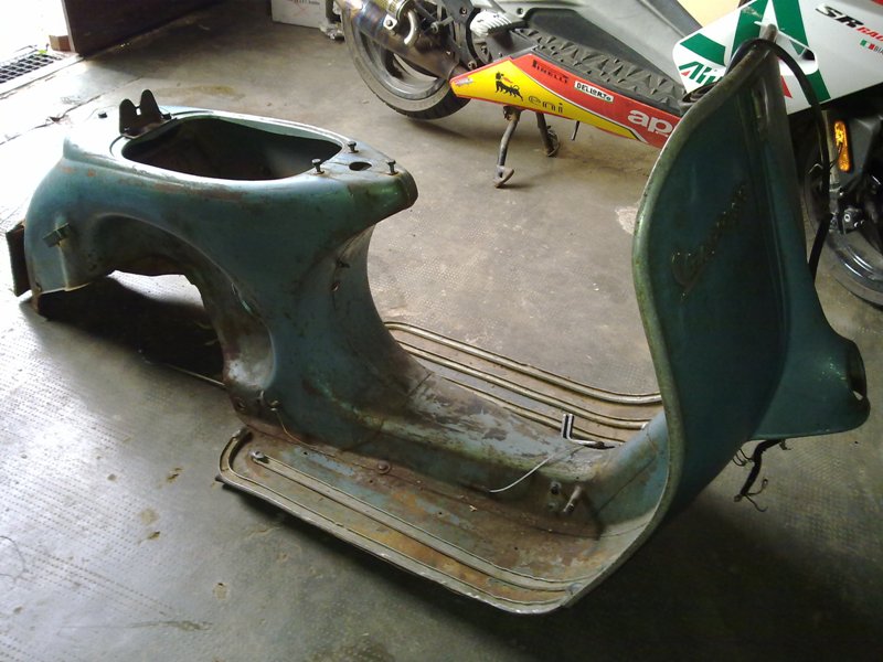

ecco dove sono arrivato:
90,26 KB

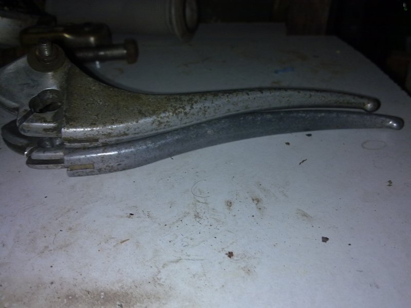

le leve sono le sue originali? è normale ke quella della frizione è più lunga?
65,46 KB
96,32 KB
77,33 KB
76,94 KB
104,17 KB
117,82 KB
118,74 KB
ora devo togliere le altre minuterie...sapete dirmi perchè l'impianto elettrico non riesco a toglierlo? non esce ne da una parte, ne dall'altra
Inserito il - 15/10/2012 : 20:34:32  Mostra Profilo Invia a XXX VESPA XXX un Messaggio Privato
pian piano esce... ha un senso!!
ciao!

le leve sono esatte come le tue? spero di si...

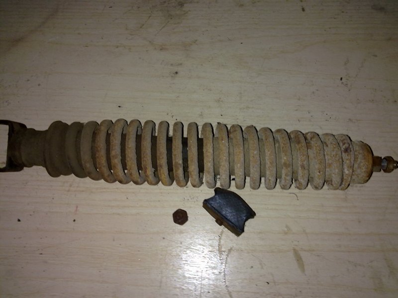

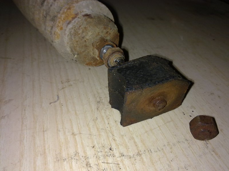

mentre svitavo l'ammo posteriore, si è spezzato il dado! in teoria quando compro il silent nuovo, mi danno anche il pezzo che ho spezzato spero!

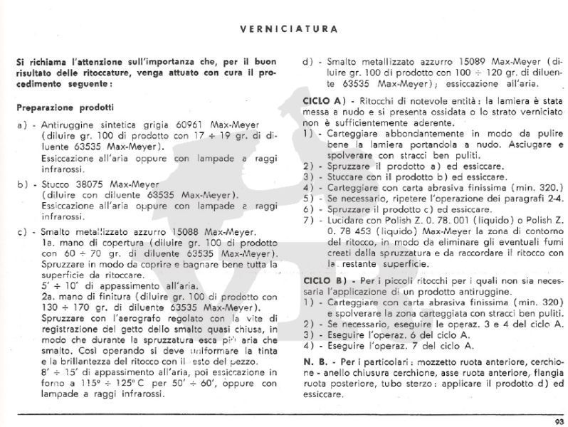

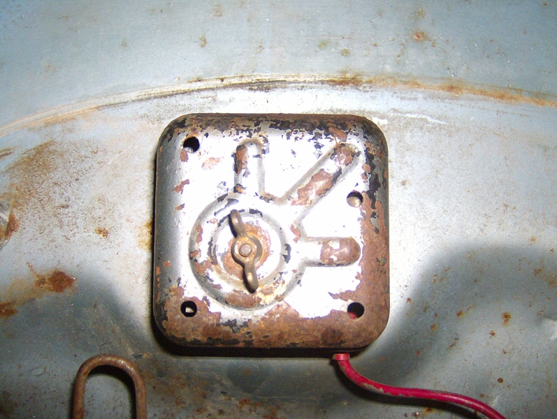

A quanto pare la mia Vba è stata riverniciata di un colore leggeremente diverso da quello originale...infatti si vedono in alcuni punti, dei residui sotto la vernice principale di colore un pò più chiaro (più tendente al grigio!)
Infatti a mio avviso il colore originale è Azzurro/grigio.
Il coperchio del raddrizzatore deve essere nero, o hanno riverniciato pure quello?
245,31 KB
217,56 KB
E poi: il codice colore esatto qual'è??
Secondo vespatecnica è Azzurro metallizzato 15067
Il manuale d'officina dice Azzurro metallizzato 15089
117,84 KB
Poeta dice che è pastello e il codice non si sa!
http://www.vespaforever.net/forum/topic.asp?TOPIC_ID=25768&whichpage=14
ma di che colore la faccio allora!?
quasi quasi la faccio gialla!
