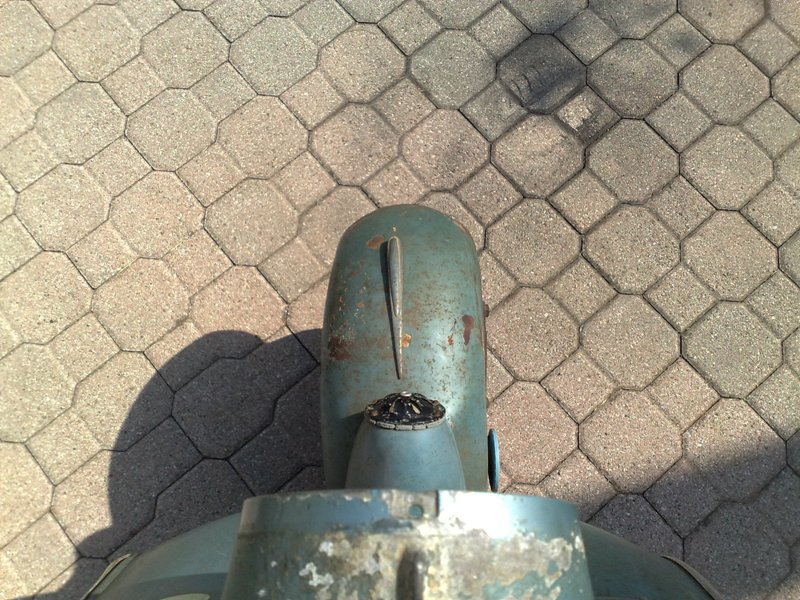

ho notato che il parafango è storto...ci penserà il carrozziere!

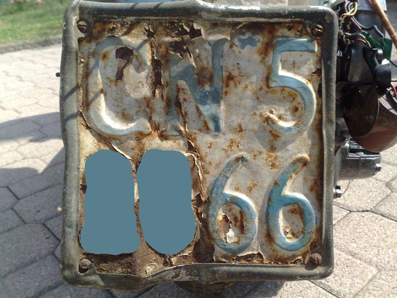

la targa a me piace particolarmente anche se è targate cuneo! ho visto che si può farla tornare a splendere, ma un amico che era nella mia stessa situazione (no libretto, solo targa), gliel'hanno fatta nuova! potrei mantenere questa?
104,49 KB

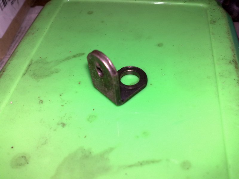

questo pezzo sapete dirmi se è della vespa?...forse no! però mi è venuto il dubbio
57,51 KB

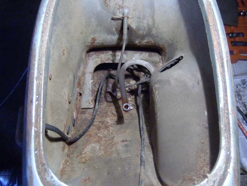

il pozzetto è normale che sia così arrugginito? in questi casi come si fa a verniciare il fondale?
223,24 KB

la targa la si recupera..
comincia a sabbaire l'intera vespa e poi vediamo il dafarsi.

quoto il dotto
sabbia e la targa la recuperi alla grande

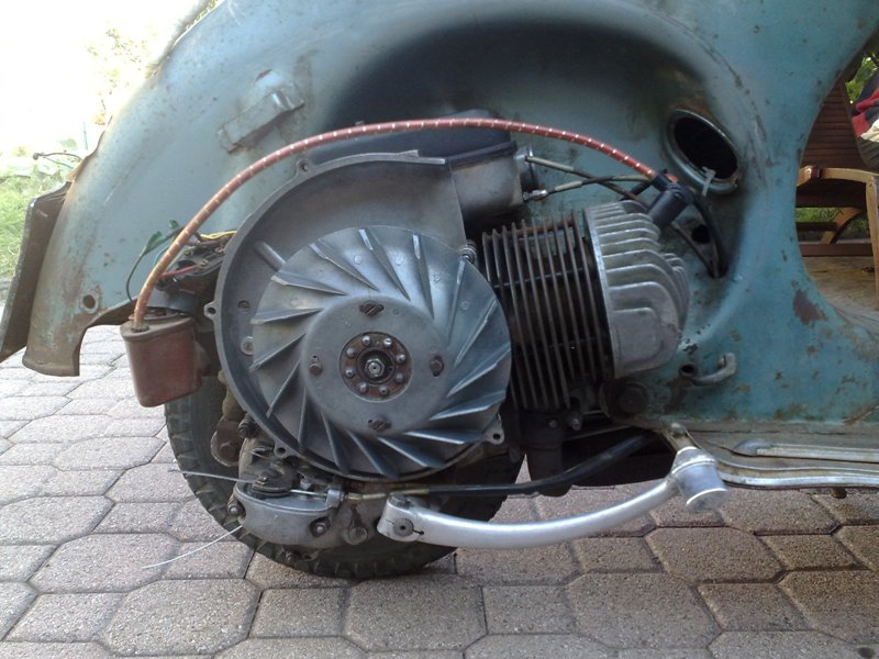

nel frattempo ho montato il motore...e proprio ieri ha mosso i suoi primi passi
il motore era già stato acceso sul cavalletto, ma era ormai da chissà quanti anni che la vespa non girava sulle proprie ruote!

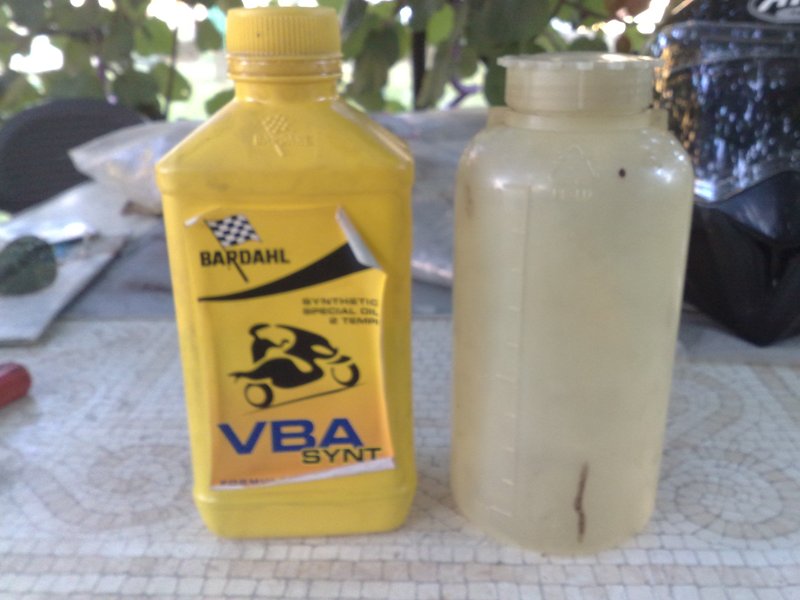

oggi regolati i vari cavi e via! miscela al 3% con olio "BARDAHL VBA SYNT!"si chiama proprio così!
Farò un pò di rodaggio nel frattempo...

l'olio che ho usato (particolarmente adatto alla 150VBA!)
73,8 KB
motore montato
114,52 KB

a me sembra che giri bene....poi magari è da riguardare un attimo la carburazione. che dite?
ieri ho collegato l'impianto elettrico e si spegne con il tastino!!!
il claxon non va (ma forse perchè non sono collegati faro ant. e post.)

Guarda che sta facendo Dorna sulla mia GT e capirai come togliere la ruggine dl tunnel
La targa la recuperi, ti armi il libretto nuovo.
Inserito il - 19/08/2012 : 22:05:16  Mostra Profilo  Visita l'Homepage di poeta  Clicca per vedere l'indirizzo MSN di poeta Invia a poeta un Messaggio Privato
Iscrizione FMi completa per veicoli senza libretto con targa originale... sui 120... la sola iscrizione, previo restauro e tessera CLUb... ma credo sia l'unica, la targa è TUTTO.

aspetta un attimo...ho visto cosa ha fatto dorna alla tua gt!
non dirmi che devo staccare lo scudo/pedana!

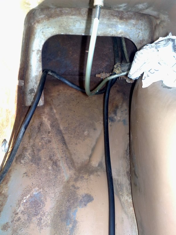

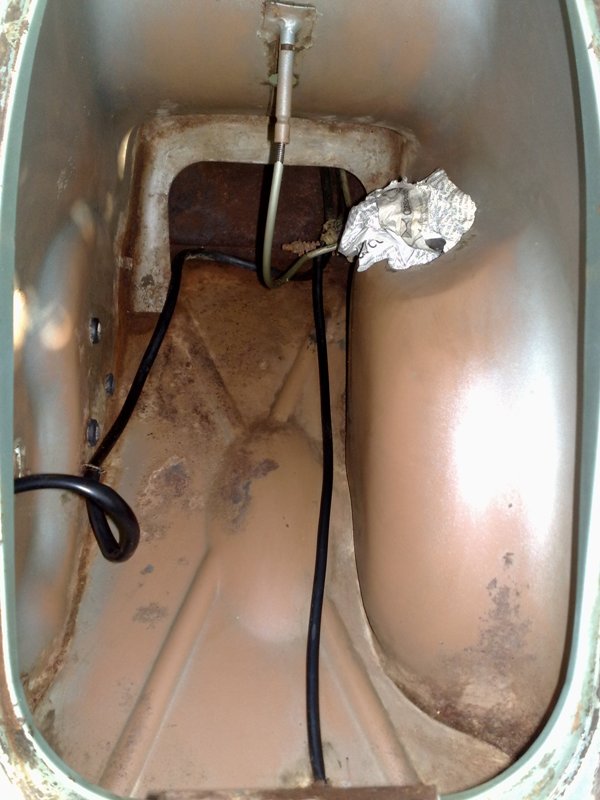

ho fatto altre foto per capire meglio la situazione (gli ho dato un bella pulita! infatti si vede il nocciola...)
85,12 KB
97,26 KB

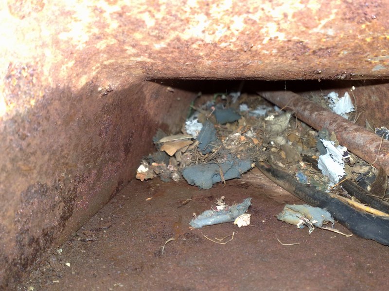

qui sono riuscito a fotografare col cellulare i "meandri oscuri" del pozzetto...pezzetti di giornale! sembra un nido! prima sono andato pure con l'aspirapolvere! e dentro c'è ne ancora!
comunque è la ruggine che preoccupa!
129,89 KB
104,76 KB
che dite? cosa bisogna fare?

Sembra che in quel tunnel ci aveva fatto su casa un Topolino.........povero lo hai sfrattato.
Il tunnel non sembra marcio, potresti eliminare la ruggine facendoci scorrere dentro EVAPO-RUST con una piccola pompa elettrica........a Vespa capovolta, recuperi il colato dal cannotto sterzo e lo rimandi in circolo.
Guarda l'inizio del mio restauro, il risultato che ottieni e' piu' o meno quello.
Quarda l'inizio del mio restauro, il risultato che ottieni e' piu' o meno quello.
urca! lo proverò...il problema sarà trovarlo!...comunque grazie!
