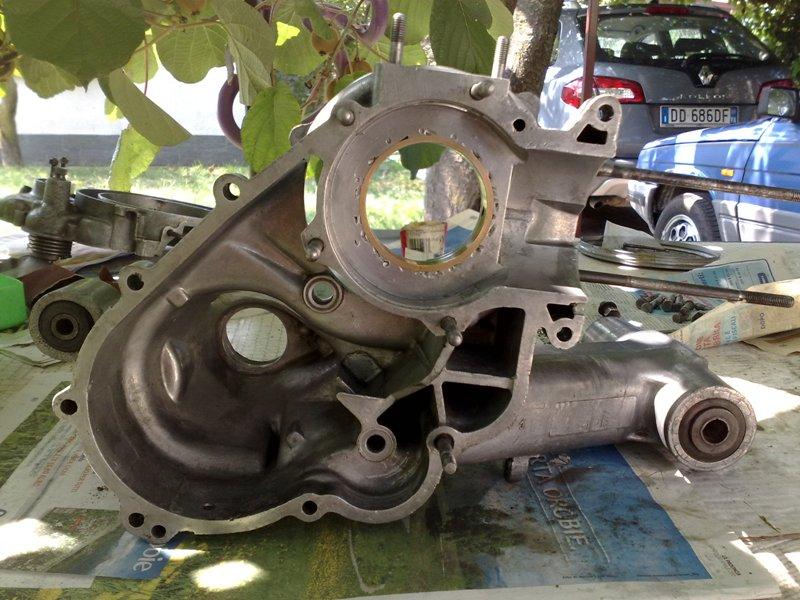

dorna ha scritto:
ottimo lavoro!!
Resto dell'idea che la valvola non è perfettà!! Sicuramente meglio che con le rigature, ma le valvole devono stare 1/2 centesimi per essere considerate perfette, la tua può essere funzionante, ma non perfetta, scommetto che come minimo hai 6/7 centesimi di tolleranza, per non parlare di 1 decimo visto che l'hai anche lisciata a mano con carta!! Ripeto, funzionare funzionerà di certo e senza rigature sicuramente non ti dara problemi di carburazione, ma non avrai mai la resa ottimale visto che la pressione e depressione nel carter pompa non saranno al massimo!!
Però se altro non potevi fare hai fatto di certo la miglior riparazione che potevi!
Buon lavoro e tienici sempre aggiornati che siamo interessati!
di sicuro non posso essere preciso come in rettifica...
...per carteggiare mi sono aiutato con una spatola per mantenere la medesima pressione su tutta la superficie...appena si è intravisto l'alluminio sotto lo stucco, mi sono fermato!
Di sicuro non si stacca....spero soltanto che il motore giri bene,e che non dia il minimo problema...e di questo sono molto fiducioso!

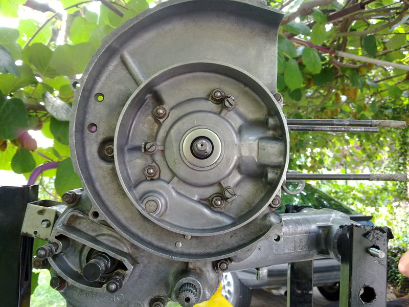

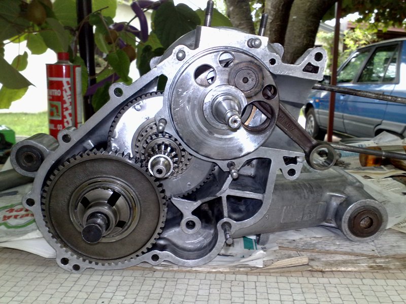

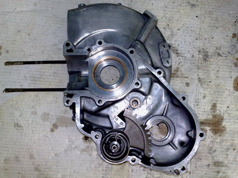

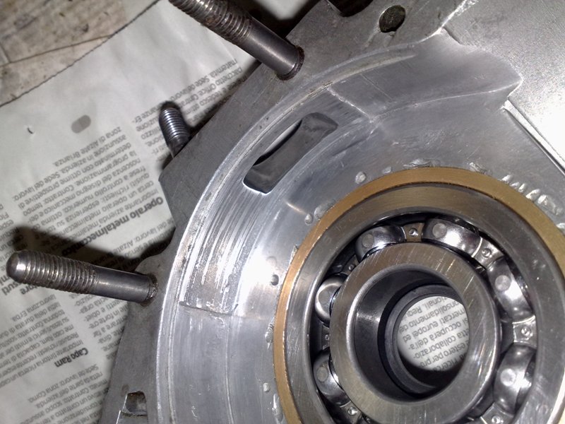

intanto mi è sorto un dubbio mentre rileggevo nelle FAQ, la chiusura del motore large: cos'è il pattino in teflon interno recupero olio carter??
anche la mia vba lo doveva avere? perchè non c'era...
sta praticamente qui in mezzo:
83,08 KB
lo devo comprare?

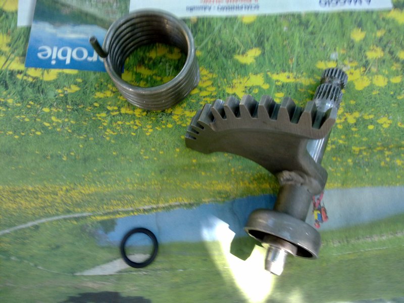

e poi un altra cosa: l'ingranaggio avviamento come lo tolgo? prima tolgo la molla?

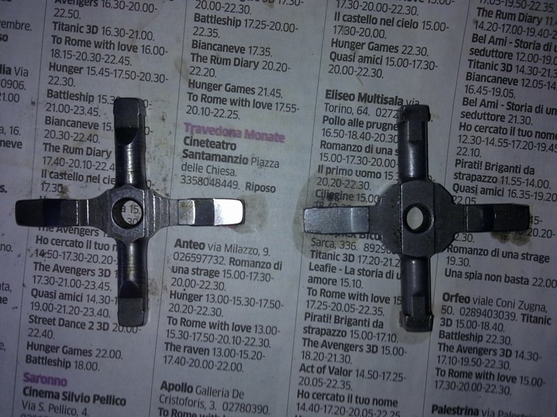

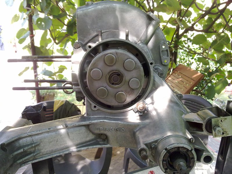

mi è arrivata la crocera l'altro giorno...sono leggermente diverse!
quella che era montata, ha il diametro centrale più grande...sembra quasi di una v30...hanno sbagliato a ordinarla o va bene?

Il pattino in teflon la tua vespa non ce l'ha, ce l'ha solo la PX.
si si infatti! mi stavo preoccupando! ma poi ho visto che non c'è nemmeno negli spaccati...quindi ero tranquillo...

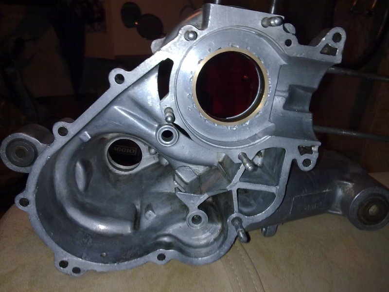

la valvola è stata carteggiata ancora perchè l'albero girava a fatica....ora direi che va bene! di sicuro non lo abbassata troppo!
113,34 KB
133,56 KB
127,3 KB
126,4 KB
95,34 KB
113,23 KB
143,88 KB
141,22 KB
84,34 KB
il motore gira bene e la compressione c'è! appena riesco, lo monto su e faccio un video per farlo sentire anche a voi!
