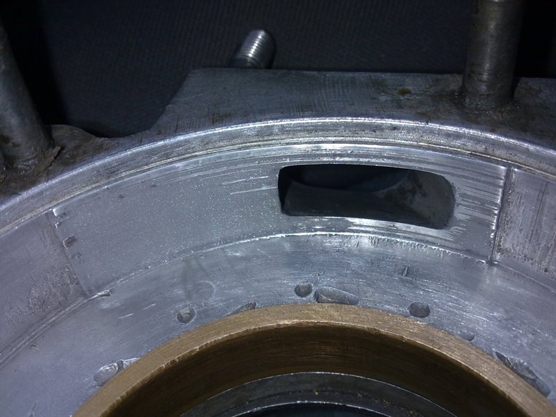

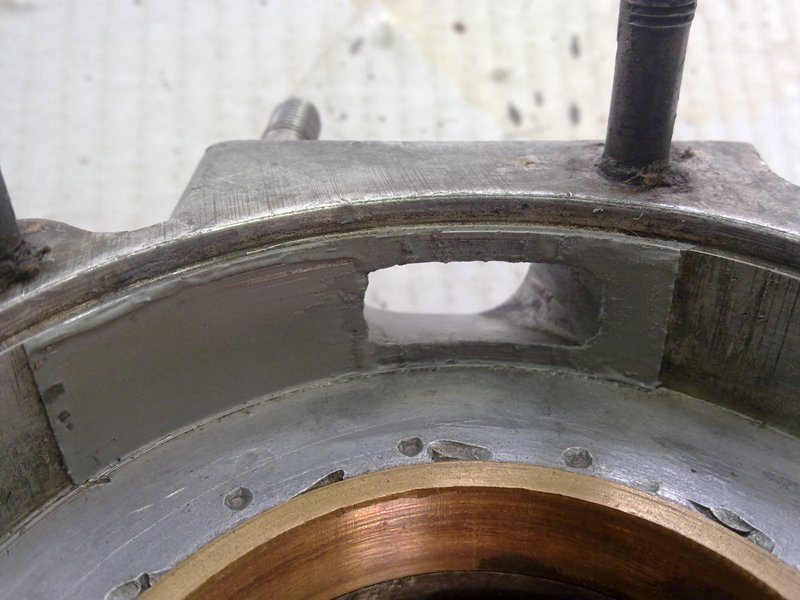

ho messo lo stucco e lisciato per bene (ora rifinisco con la 1200 e acqua). era l'unica cosa da fare....non si poteva lasciare così!
89,47 KB
100,34 KB

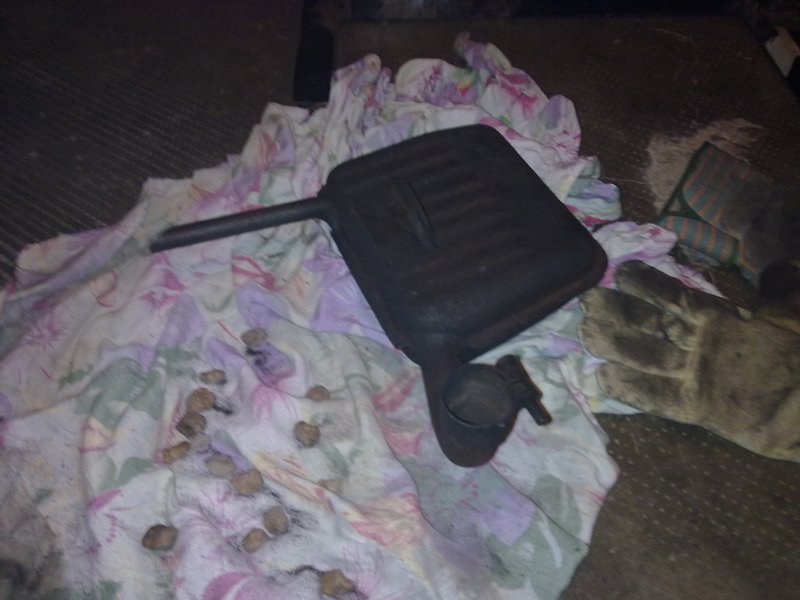

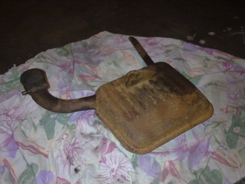

marmitta abbrustolita dentro e fuori:
78,8 KB
61,58 KB
48,1 KB
76,19 KB

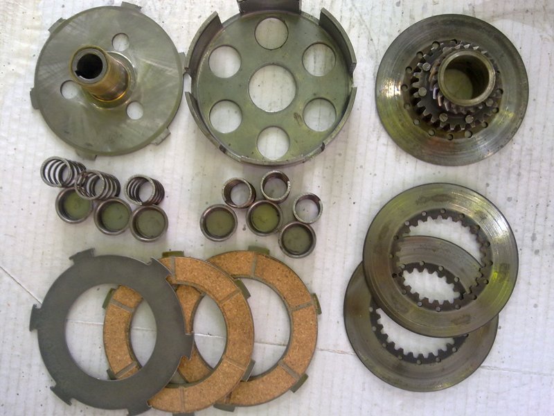

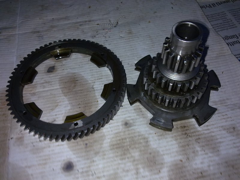

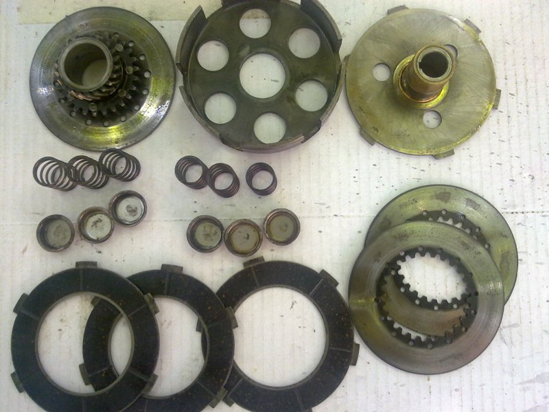

frizione smontata e pulita:
102,01 KB
105,46 KB

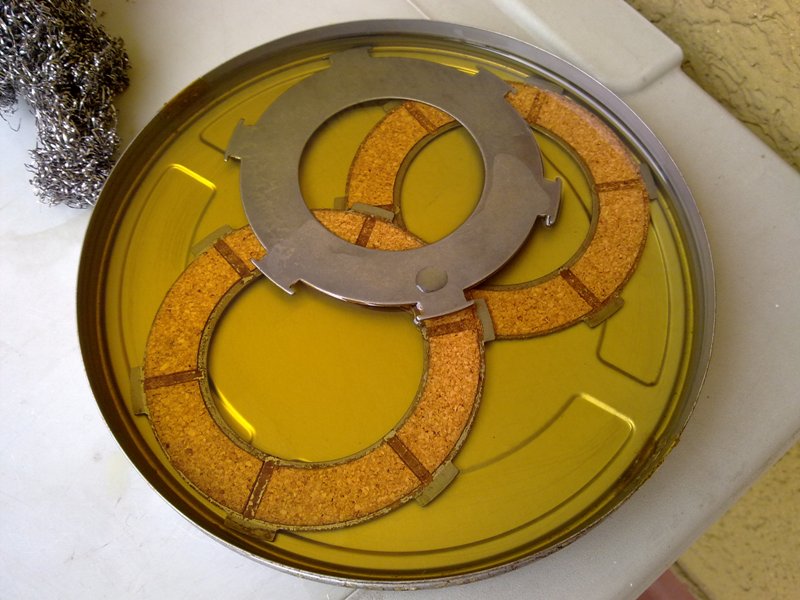

e poi ho trovato il sae30! me lo vendono sciolto a 6€ al litro...
...me l'hanno preso dal bidone dell'agip!
http://www.motomaniarc.com/images/products/large/4f4bb2a2362c6_AGIP200.jpg
poi visto che c'ero, mi son fatto regalare un bidone vuoto
101,48 KB
107,19 KB
quanto tempo devono stare a bagno i dischi? 48h?
TAPS
uninc
Città: Parabiago
832 Messaggi
Inserito il - 28/07/2012 : 13:56:25  Mostra Profilo Invia a TAPS un Messaggio Privato
massimo rispetto per il bidone! ho sempre sognato di avere un bidone come comodino!
i dischi basta una notte a bagno maria ne sae 30. cmq se vai all'auchan lo trovi . castrol garden 4T

SEcondo me è un rischio quella valvola con lo stucco, spero mi smentirai , ma se non c'è la giusta tolleranza oltre rischiare di strisciarci con la spalla con conseguenti problemi, rischi di non avere una corretta chiusura della valvola con i vari problemi di carburazione o cmq un non ottimale rendimento del motore!!!
Cmq spero che ti vada tutto liscio!!
Inserito il - 28/07/2012 : 15:18:03  Mostra Profilo Invia a XXX VESPA XXX un Messaggio Privato
quoto.. secondo me hai fatto una boiata..
ma spero in bene per te comunque
n/a (ex visionario)
fem2
1302 Messaggi
Inserito il - 28/07/2012 : 16:25:21  Mostra Profilo Invia a n/a (ex visionario) un Messaggio Privato
Secondo me non è questione di rischi di spianare bene o meno, ma piu' questione che se si stacca qualcosa potrebbe fare danni.
Mi auguro tu abbia usato un materiale bicomponente di qualità apposta per queste cose (molto cari) e non stucco normale, dopo aver pulito bene la zona.
Saluti.
Obo
Città: Varese
932 Messaggi
Inserito il - 28/07/2012 : 16:57:34  Mostra Profilo Invia a Obo un Messaggio Privato
problemi di carburazione li avrei avuti prima quando era tutto rigato, che aspirava dappertutto...
...lo stucco lo lisciato in modo che è andato ad occupare le scanalature! adesso è bello liscio...
l'albero non tocca perchè ho ripristinato l'altezza di prima!
ho usato un bicomponente, non lo stucco metallico....di certo non si stacca! e poi ho visto che qui sul forum l'aveva utilizzato un altro...
...la benzina non va ad intaccare e resiste al calore...
controindicazioni non ne vedo...andrà più che bene! la certezza la avrò quando sarà tutto rimontato (spero entro 7 giorni)

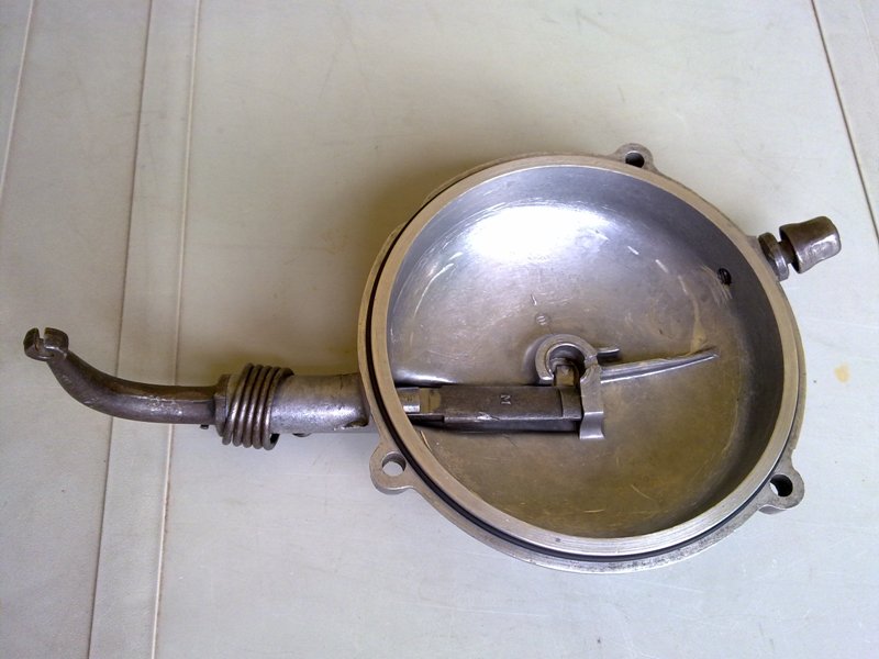

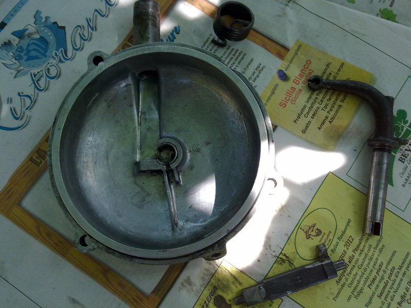

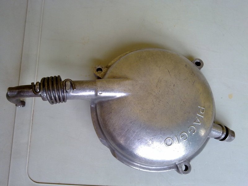

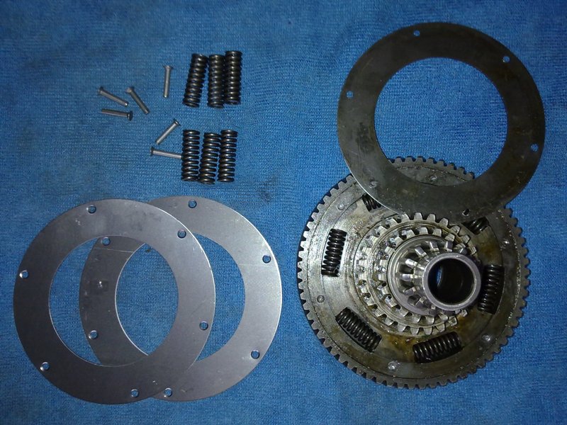

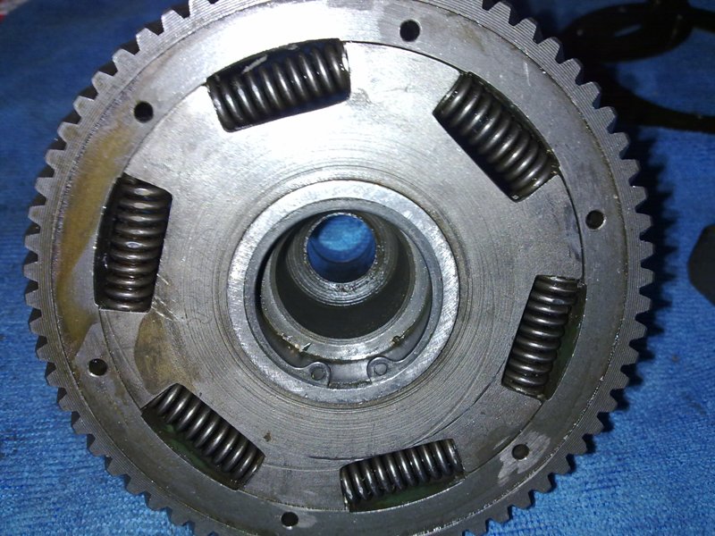

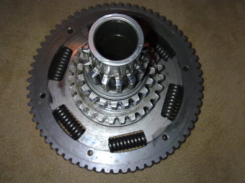

parastrappi aperto:
134,93 KB
qui si vede che alcune molle sono un pochino "consumate" o"spiattellate"...
132,14 KB
87,39 KB
molle nuove inserite....metodo mimmo ovviamente!!
91,56 KB
smontato completamente il coperchio frizione e cambiate l'o-ring e la guarnizione esterna
102,8 KB
69,38 KB
77,73 KB
altri aggiornamenti a breve

Resto dell'idea che la valvola non è perfettà!! Sicuramente meglio che con le rigature, ma le valvole devono stare 1/2 centesimi per essere considerate perfette, la tua può essere funzionante, ma non perfetta, scommetto che come minimo hai 6/7 centesimi di tolleranza, per non parlare di 1 decimo visto che l'hai anche lisciata a mano con carta!! Ripeto, funzionare funzionerà di certo e senza rigature sicuramente non ti dara problemi di carburazione, ma non avrai mai la resa ottimale visto che la pressione e depressione nel carter pompa non saranno al massimo!!
Però se altro non potevi fare hai fatto di certo la miglior riparazione che potevi!
Buon lavoro e tienici sempre aggiornati che siamo interessati!
