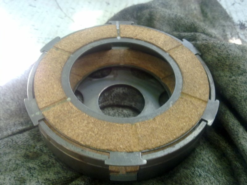

raga, l'olio 10w40 lo uso per il cambio e per immergere i dischi della frizione?
e poi perchè questo che mi ha dato non entra? lo limo un pochino e va bene??

Inserito il - 26/07/2012 : 16:38:16  Mostra Profilo Invia a dorna un Messaggio Privato
meglio se usi olio sae 30 monogrado!
Il disco devi vedere se è difettoso lui o il cestello, se è il disco lima quello se è il cestello lima il cestello!! Ma se gli altri dischi entrano dovrebbe essere quest'ultimo il colpevole!

si si.......limo un pochino e lo faccio entrare.....proprio x poco
quindi mi procuro l'olio SAE 30 e li metto a bagno un giorno!
spero di trovarlo.......intanto ho ordinato la crocera (meglio l'originale x sicurezza), che mi arriva tra qualche giorno...intanto revisiono il parastrappi e la frizione...
