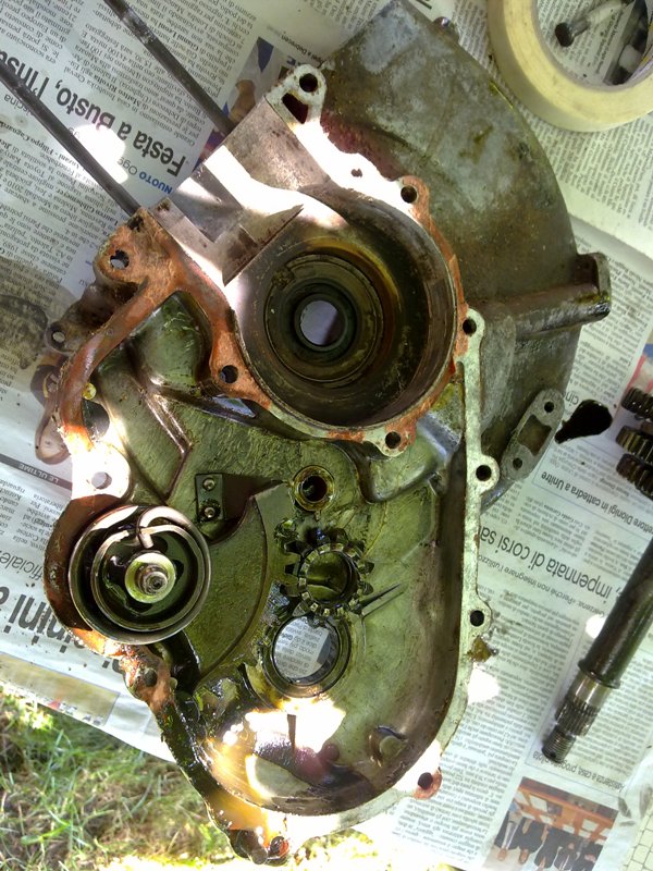

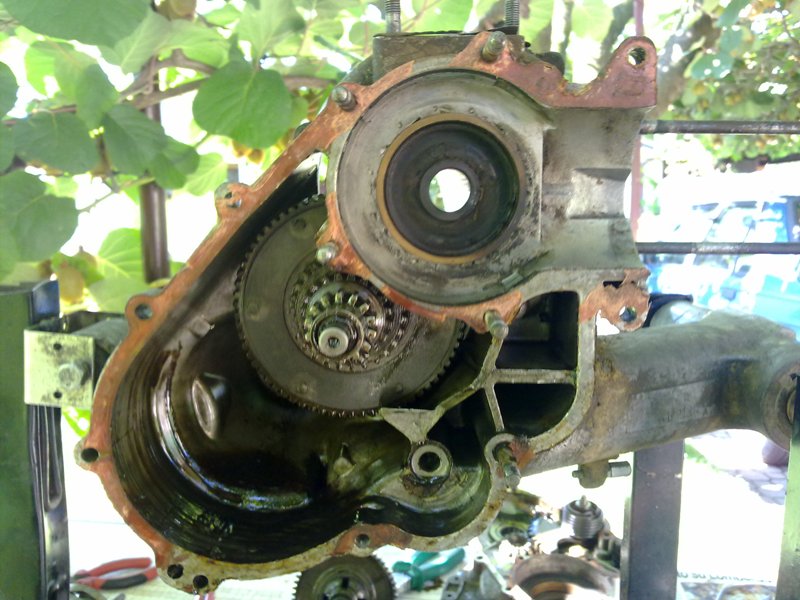

ok.....ho aperto il tutto:

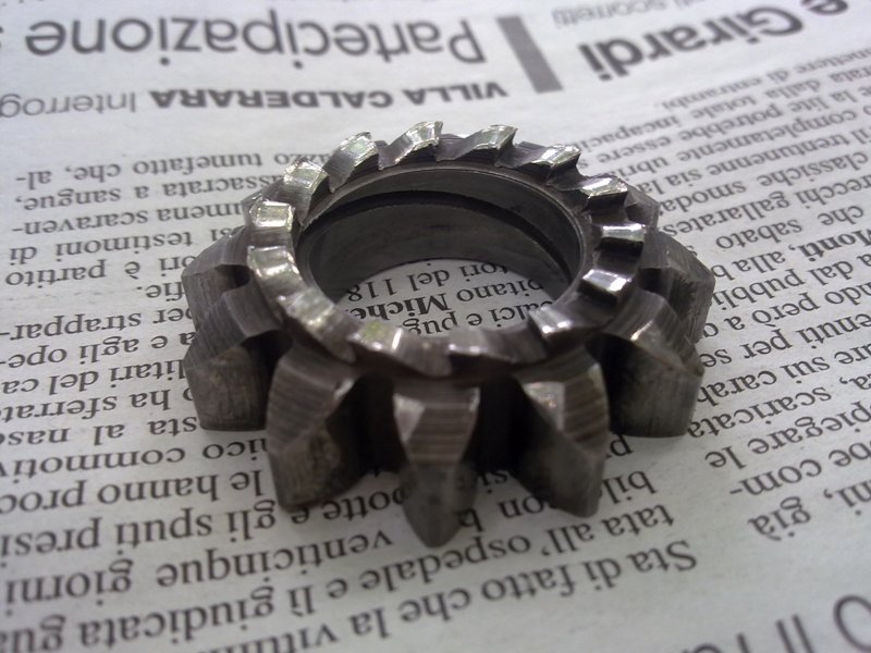

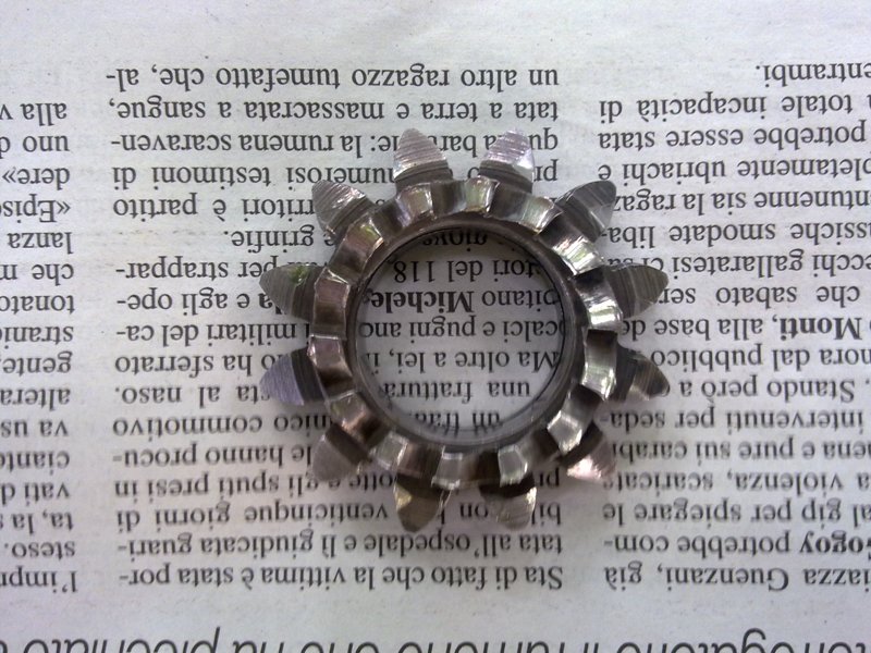

l'ingranaggio messa in moto sembra a posto...dite che è da cambiare? costa 30€!

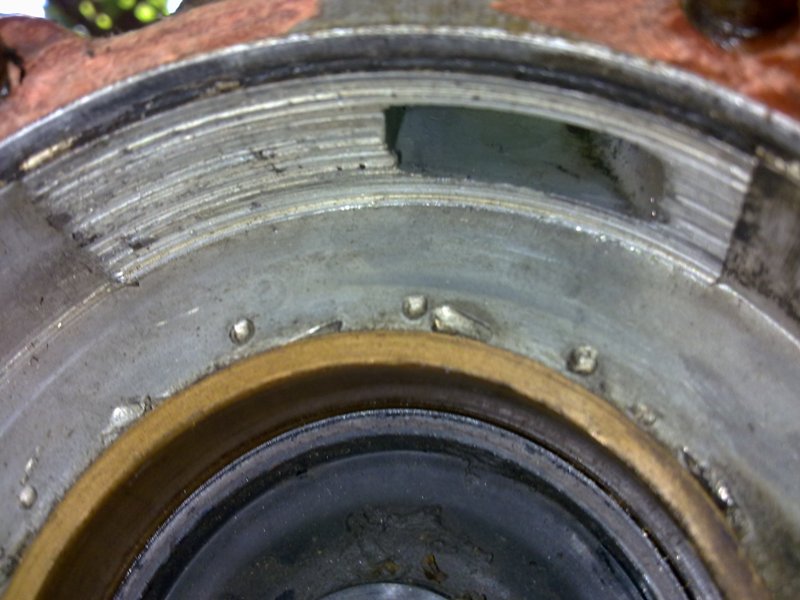

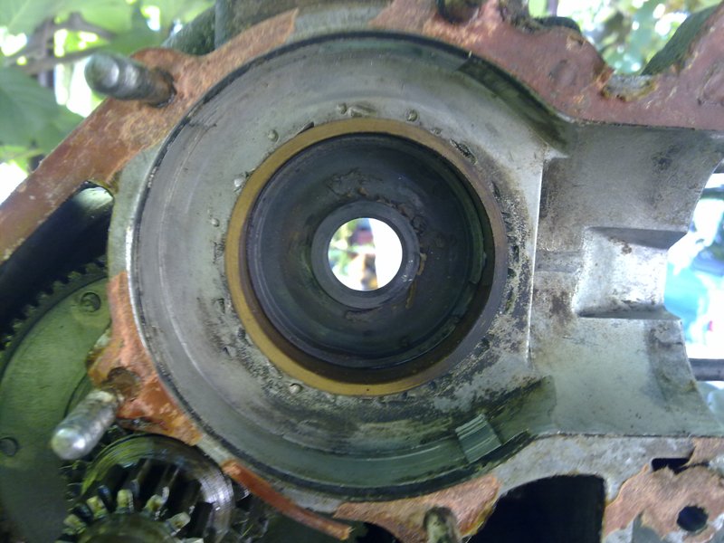

la camera di manovella è tutta rigata e "bozzata"...è un problema?

sono delle bulinature fatte per bloccare la boccola sul banco!!!! Se la boccola è aposto, dovresti misurarla con l'alesamentro e vedere che ci siano tra i 2 e i 3 centesimi di interferenza con i cuscinetti e che non sia ovalizzata!!! Per essere pignoli!!!

a ok! quindi non comportano un problema visto che non è perfettamente liscio??
-la luce di alimentazione va lasciata così o è meglio sistemarla??
-l'ingranaggio messa in moto è da sostituire??

L'ingranaggio è aposto a vederlo!!!
La valvola non è bella!!! Le righe sono profonde? si sentono con l'unghia?
A vederla è da sistemare, ma non basta lisciarla, allora meglio lasciarla cosi, deve avere per essere perfetta 1-2 centesimi dalla spalla dell'albero!!!! Ne ho viste funzionare benino anche con 5 centesimi, ma io se fosse la mia la rifarei!!!

io sul motore del mio px 125 ho avuto questo problema per quanto riguarda la valvola.
mi è stato consigliato di fare una prova, inserire l'albero, di mettere l'olio nella valvola e vedere se rimane più di 10 minuti, è buona se no, non funziona,(a me è durato 2 minuti).
a me è successo così, e, io, maverick e vesbat abbiamo preso un pacco lml e modificandolo siamo riusciti a risolvere il problema.(per capire meglio vai sul post " elaborazione motore px 125" nella sezione elaborazione largeframe, nell'ultima pagina, abbiamo appena messo le foto)
un'altra soluzione sarebbe quella di rifarla, facendo un asporto di alluminio, ma trovare uno che fa questa operazione è molto difficile, perciò noi abbiamo risolto il problema in questo modo .

beh luca, questo è un motore di una Old, proprio in casi estremi io metterei il lamellare.
se non sono profondissime, puoi ripristinarla con del bicomponente epossidico. nei casi più gravi si fa il riporto in alluminio (devi trovare uno che te lo faccia, è abbastanza complicato) e poi con il bareno la ripristini.

non è difficile trovare chi la fa!!!! Non è nemmeno difficile farlo basta avere un tornio o un trapano fresa con alesametro!!!
In rettifica dovrebbero fartelo senza problemi!!! Io mi sono fatto saldare un riporto di allumionio sulla valvola e sul carter a 180 gradi rispetto alla valvola!
Poi ho bloccato il carter in un trapano fresa, dove ho inserito un alesatore auto costruito con uttensile da tornio, nulla di complesso, e utilizzando il cuscinetto come centraggio per l'alesatore, ho alesato poi misurando tra valvola e riporto opposto fino ad andare alla tolleranza desiderato, dopo di che ho asportato il riportino opposto di riscontro!!!

Secondo me è pericoloso li lo stucco da ferro, ne verrebbe uno strato troppo sottile, e non aggrapperebbe!!!

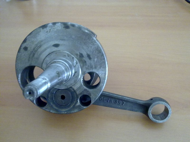

adesso ho appena scoperto che la biella non è la sua originale: guardate qui:
73,64 KB
vabbè, niente di grave! lo posso lasciare così...non è sbiellato!

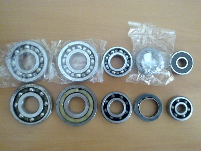

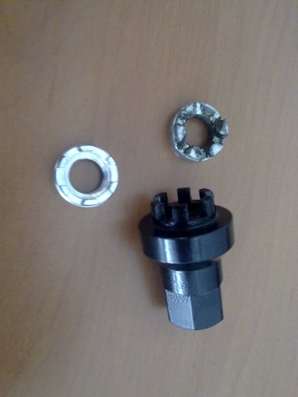

intanto ho comprato i cuscinetti e ghiera frizione con relativa chiave per il montaggio....

non ti preoccupare per la biella..
quei tipi di alberi con il tempo cominciavano ad avere gioco e allora si sostituiva la biella mettendone una più affidabile con quella con gabbia a rulli..
se non ha gioco tienila cosi!

il dado frizione era devastato, perchè in effetti cambiare i dischi frizione era il minimo!

Obo ha scritto:
101,12 KB
Mi sembra in pò caro.... in media si trova sui 15€....
comunque lo cambierei

Inserito il - 24/07/2012 : 12:11:14  Mostra Profilo Invia a Obo un Messaggio Privato
in effetti hai ragione......non costa molto, e visto che non verrà MAI più riaperto.......meglio comprarlo!
sono andato in un centro rettifiche a fargli vedere la camera di manovella, e mi ha detto che sarebbe da riempire saldando l'alluminio e poi rettificare....ma loro fanno solo rettifiche!
Ha detto di non montarlo così, sennò "aspira" e crea problemi: mi ha consigliato di mettere lo stucco metallico e di lisciare per bene...
Un altro centro rettifiche mi ha detto di passare un pò di pasta abrasiva che non dovrebbe creare problemi!!!
meglio passare lo stucco allora! ho visto che qualcun'altro del forum l'aveva messo e non si era staccato!quindi va bene
