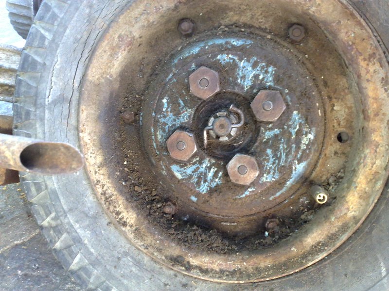

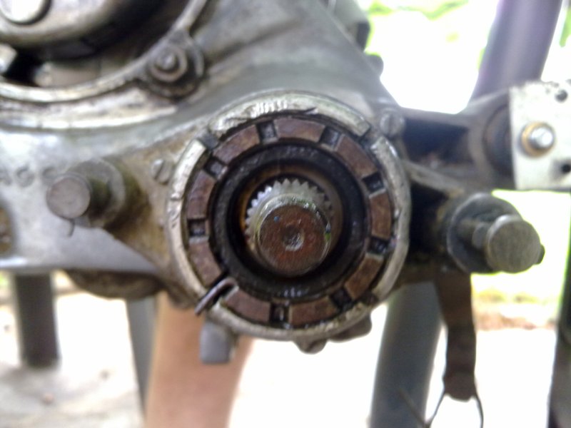

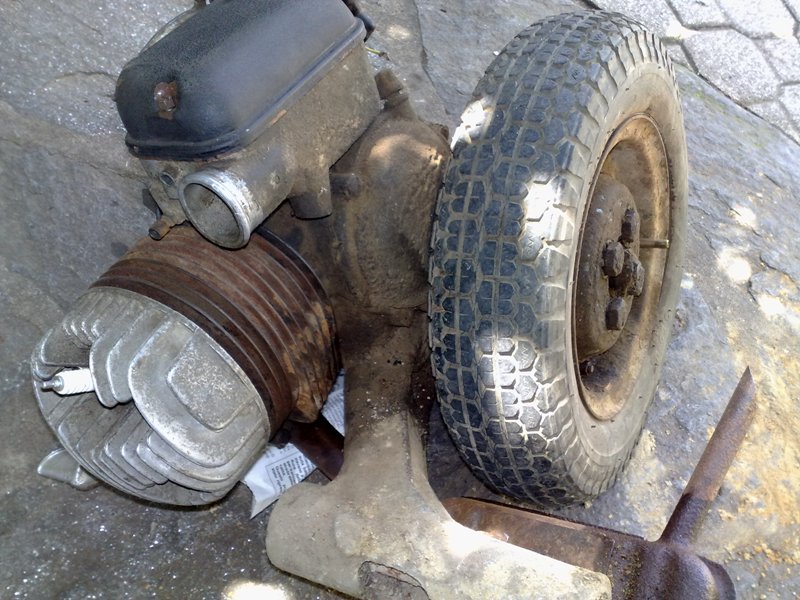

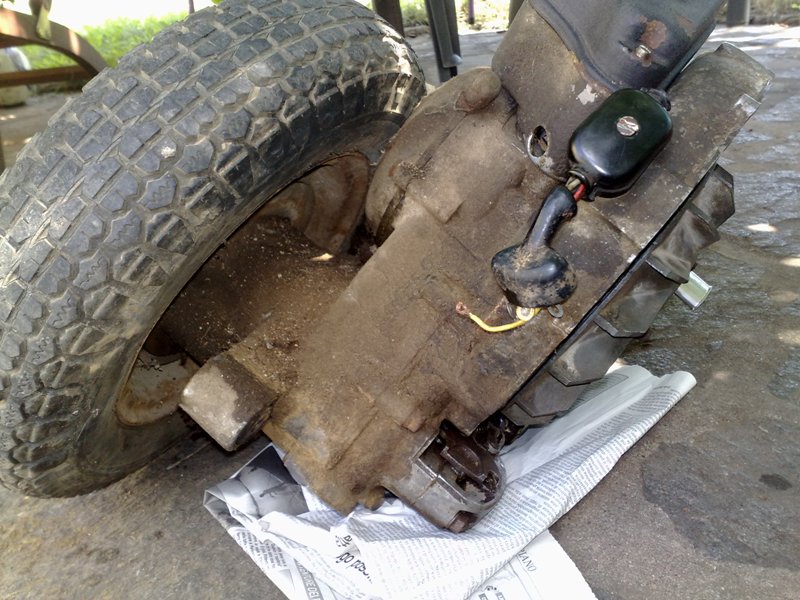

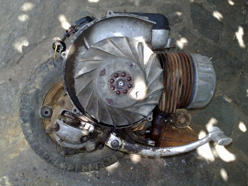

Inserito il - 15/07/2012 : 22:29:21  Mostra Profilo Invia a Obo un Messaggio Privato

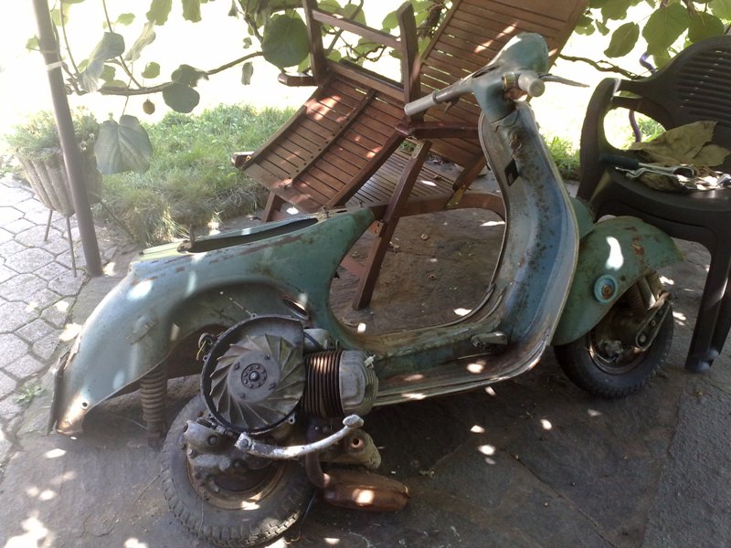

Resoconto: ho fatto un pò di ordine in garage e penso proprio che a breve (appena ho un bel pò di tempo) inizierò ad aprire il motore...
...intanto oggi lo staccato dal telaio...prima di aprire, gli dò un pulita all'esterno!
123,95 KB
136,95 KB
134,17 KB
125,55 KB
guardate qua, che hanno messo un vecchio chiodo stortato! penso proprio che lo tiro a lucido e lo faccio zincare, x riutilizzarlo! come in origine!
134,7 KB
Inserito il - 16/07/2012 : 13:02:19  Mostra Profilo Invia a djgonz un Messaggio Privato
Eheheheh il chiodo al posto della coppiglia è un classico

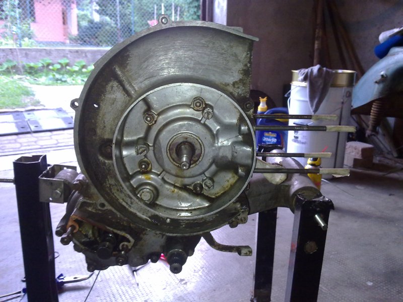

Inserito il - 18/07/2012 : 15:08:21  Mostra Profilo Invia a Obo un Messaggio Privato

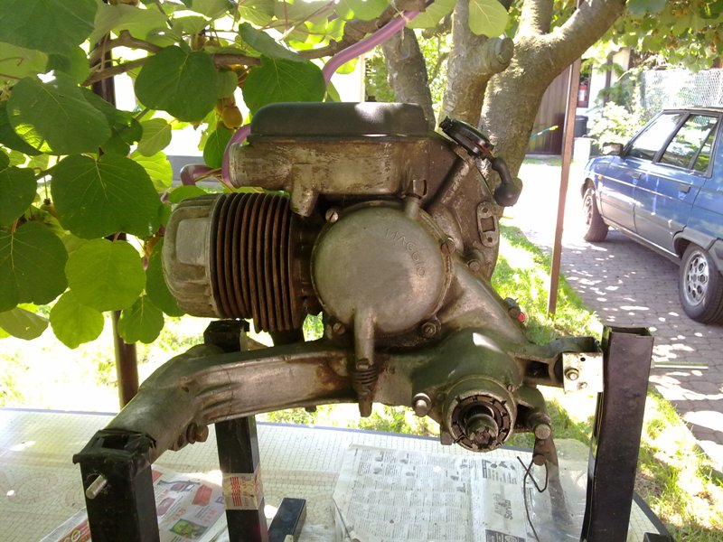

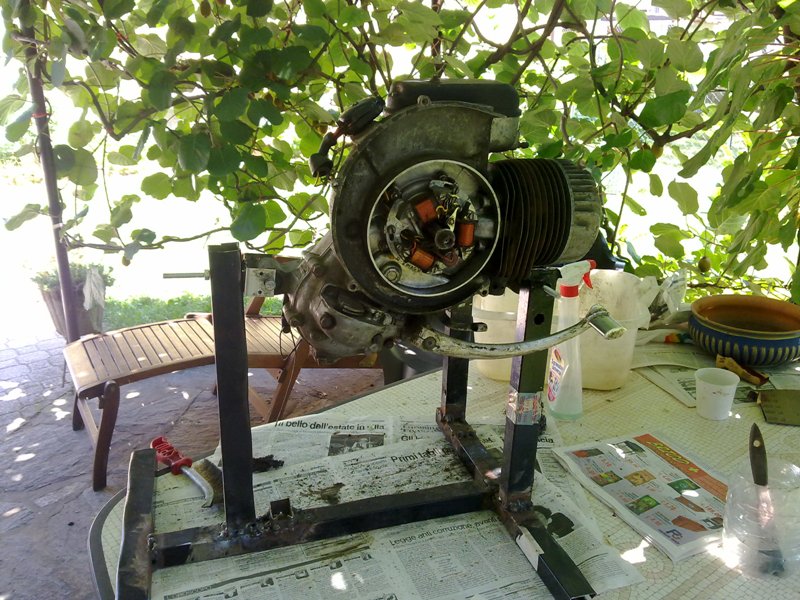

ecco i progressi...ho modificato il cavalletto che avevo usato per il motore smallframe della special....almeno si lavora più comodi! e poi potrò provare il motore una volta rimontato!

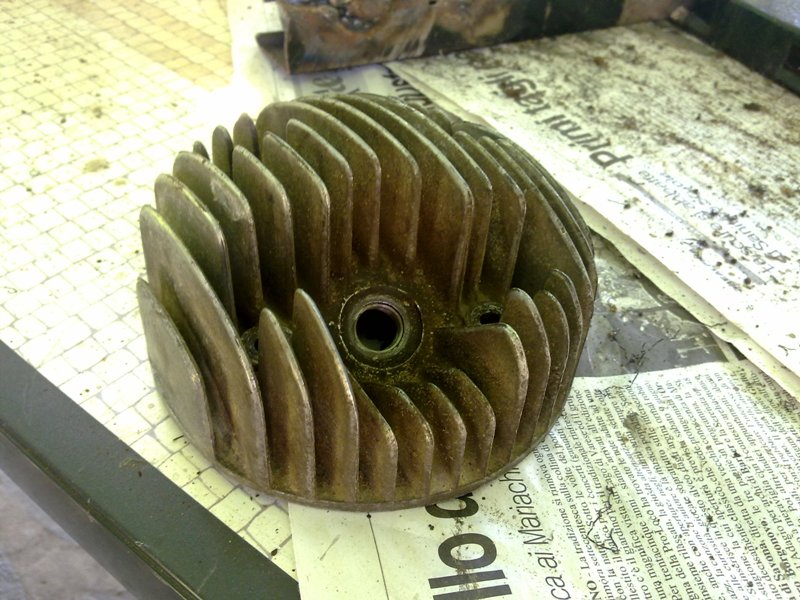

e poi stò pulendo il motore in generale (giusto per togliere la maggior parte della terra!).....lo pulisco al meglio quando l'avrò smontato in ogni sua parte! avete qualche idea per pulire bene tra gli interstizi delle alette della testata?
foto:
139,47 KB
156,65 KB
129,09 KB
sbaglio o le viti della frizione, non vanno bene a taglio?!
ora tocca allo statore/frizione/carburatore...sabato si apro!

Inserito il - 18/07/2012 : 16:36:33  Mostra Profilo Invia a teocarper un Messaggio Privato
Obo ha scritto:
...avete qualche idea per pulire bene tra gli interstizi delle alette della testata?
Sabbia a vetro.... cilindro e testa
Per la chiusura del coperchio frizione dovrebbero esserci dei bulloni.... Lorenzo di sicuro avrà la risposta giusta
Teo
Obo
Città: Varese
932 Messaggi
Inserito il - 18/07/2012 : 21:59:21  Mostra Profilo Invia a Obo un Messaggio Privato
dove la prendo la sabbia a vetro? ma non è troppo aggressiva per le alette?!
domani altre foto......
dorna
Prov.: Rimini
Città: Rimini
545 Messaggi
Inserito il - 19/07/2012 : 09:34:11  Mostra Profilo Invia a dorna un Messaggio Privato
La sabbia a vetro la trovi in ferramenta, e non è assolutamente aggressiva, pulisce senza erodere il metallo, è ha un effetto molto meno opacizzante rispetto alla sabbia che fra l'altro è più aggressiva!!!
Però ti ci vuole una vasca chiusa per sabbiare a vetro, perchè altrimenti la disperderesti e con quel che costa non ti conviene!!!

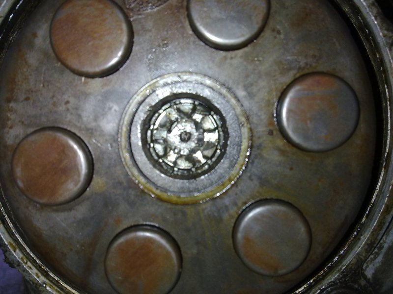

Inserito il - 19/07/2012 : 22:04:29  Mostra Profilo Invia a Obo un Messaggio Privato
questo come si toglie?? ci vuole una chiave apposita?
89,55 KB
questa?
http://www.motoricambisoviero.it/catalogo/_Attrezzo_Smontaggio_Ghiera_Frizione_Vespa_PX_PE_
mi sembra che è stato preso a martellate prima!

Inserito il - 19/07/2012 : 22:50:24  Mostra Profilo Invia a dorna un Messaggio Privato
si ci vuole una bussola dentellata apposita, altrimenti prendi una bussola di diametro corretto e ci intagli con il flessibile i dentini, in maniera tale che si innesti bene nel bullone!!!!

Inserito il - 20/07/2012 : 13:58:03  Mostra Profilo Invia a Obo un Messaggio Privato
il dado ho provato a smontarlo con 2 martellate leggere....magicamente si è svitato! per poco l'avrei tolto a mano!
ora per rimontarlo comprerò la chiave ed il dado nuovo; dato che quello vecchio era già mezzo distrutto!
ma adesso la frizione come la tolgo? non cè la filettatura per montare l'estrattore...c'è solo il filetto dell'albero!

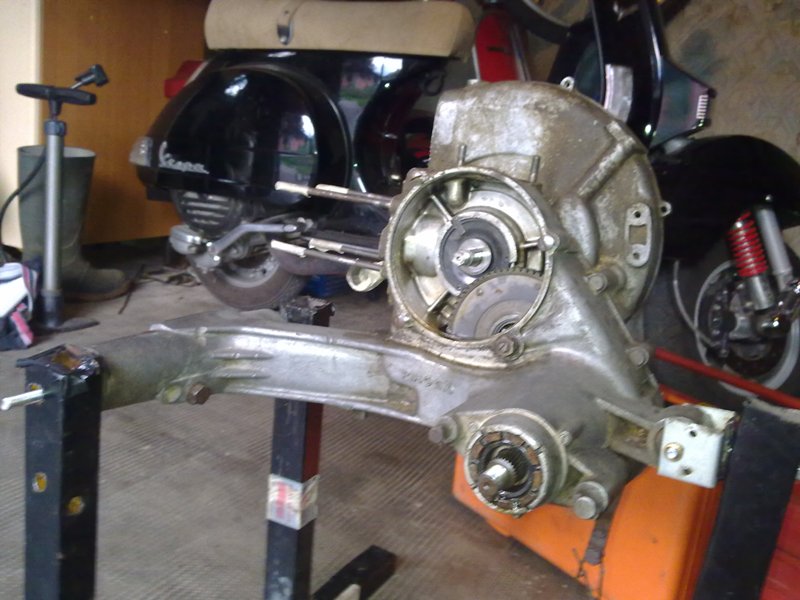

Inserito il - 20/07/2012 : 21:15:36  Mostra Profilo Invia a Obo un Messaggio Privato
grazie teo!
la frizione veniva via facilmente...la ghiera della ruota post. invece ho provato a battere ma niente! riproverò domani con più forza! nel frattempo e' stato inondato di svitol!!!
ecco dove sono arrivato....
94,95 KB
107,89 KB
domani si smonta.....e poi vi faccio vedere un pò...
...così lunedì ordino i pezzi: credo da "vesparic4mbisud"....
