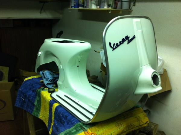

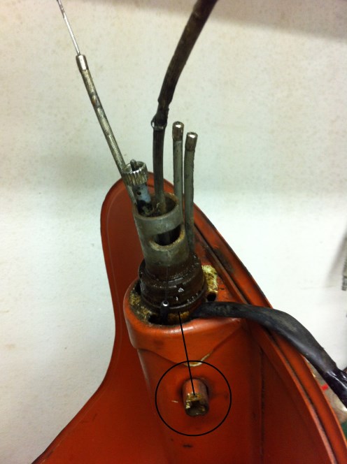

ci risiamo altro quesito...guardate la foto qui sotto:
55,52 KB
volevo ripassare l'imp elettrico ma guardando questa foto mi è sorto il dubbio su dove debba passare l'impianto se davanti a dove stà il bloccasterzo o dietro il bloccasterzo, vedete che ho tirato una linea nera in corrispondenza dell'alloggio del blocasterzo.
mi è sorto il dubbio perchè sul ts la corda del gas era davanti mentre l'imp elettr. dietro.......quì invece sembra il contrario......aiutatemi che non sò che pesci prendere.......grazieeeeeeee

ragazzi datemi qualche info altrimenti stasera non posso far nulla in garage

La corda del gas va sempre davanti all'impianto.

Inserito il - 02/05/2013 : 20:45:37  Mostra Profilo Invia a sgaruffo un Messaggio Privato
Ciao Simo !!!! Su questo sono d'accordo ma l'imp elettrico và davanti o dietro a dove è posizionato il bloccasterzo ? .... Help !!!!

Inserito il - 02/05/2013 : 21:23:36  Mostra Profilo Invia a simonegsx un Messaggio Privato
in teoria l'impianto va dietro e la corda davanti al blocca sterzo,ma in questo modo un paio di volte che ci ho provato,ho sempre avuto problemi con lo sterzo,che quando gira tutto a sx(da seduto)tira l'impianto male.
Io personalmete passo sia la corda che l'impianto davanti al bloccasterzo con la corda davanti all'impianto.mai avuto un problema.

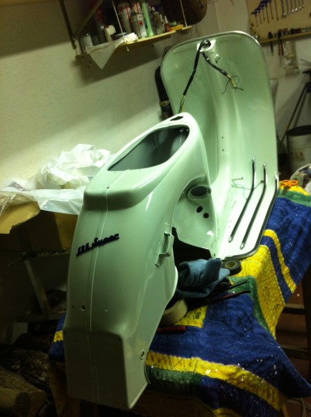

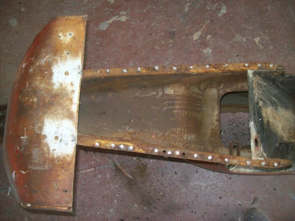

allora queste sono alcune foto del bel lavoro di SImone
51,35 KB
69,7 KB
52,56 KB
e adesso come l'ha fatta diventare
52,54 KB
49,68 KB
60,59 KB
33,96 KB

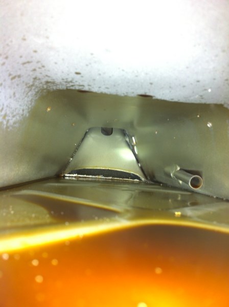

impianto elettrico montato con non poche inprecazioni
58,21 KB
vista del tunnel superbonificato
33,96 KB
a breve altre foto

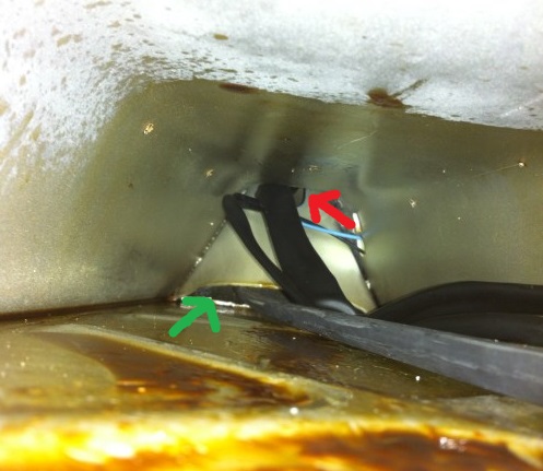

eccoci con imp elettrico inserito e corde del cambio inserite ma ho un atroce dubbio...guardate la foto
62,74 KB
non è che ho sbagliato ad inserire l'imp elettrico?
vedete che le corde del cambio escono dalla feritoia indicata con la freccia verde mentre l'imp elettrico dalla feritoia sopra.....ho sbagliato qualcosa?

Inserito il - 04/05/2013 : 09:12:39  Mostra Profilo Invia a simonegsx un Messaggio Privato
Doveva passare tutto da sotto,non so come sei riuscito a prendere quel buco,ma ormai lascialo così.
Non ti comporta assolutamente nulla.

Hehe lo sapevo che avevo fatto un pasticcio, ma se così và bene ..... Grazie Simo per le celeri risposte .... Ora mi rimane di sapere la lunghezza delle guaine gas e freno ant. ...... Grazie ancora
