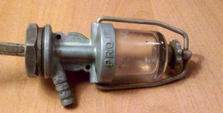

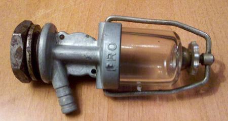

Questo è il rubinetto dell'orto con la scritta PRO e un piccolo 1 sopra...
57,69 KB
Questo è il rubinetto dell'orto con scritta PRO1 e un piccolo 2 sopra..
55,37 KB

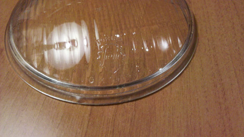

Questa è il vetro del fanale anteriore da 105 mm con marchio Siem che ho trovato, ha la scritta: IGM 0444 PMX...è quella originale per VNB1?

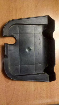

Infine il coperchio in plastica che chiude internamente il telaio, mi pare fosse di un gtr...è uguale a quello per VNB1?

Inserito il - 12/07/2011 : 18:27:56  Mostra Profilo Invia a XXX VESPA XXX un Messaggio Privato
allora la vnb1t fino al telaio 032099 monta il rubinetto senza bicchierino.
dalle serie successive monta quello con bicchierino.
non specifica se dell'orto o sil..probabilmente come diceva lorenzo dipendeva dall'anno o da quello che avevano da finire in casa..
comunque se sono identici montaci quello che vuoi!ciao!

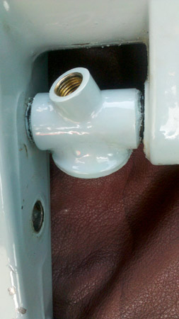

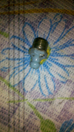

Ciao ragazzi, altre domande:
come vedete il supporto sospensione anteriore, gli ingrassatori sono stati verniciati erroneamente, mi consigliate di portare a sabbiare anche questi o di usare uno sverniciatore, non vorrei che l'ottone sotto si rovinasse almeno per gli ingrassaori...
45,94 KB
72,72 KB

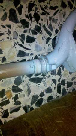

Per qiuanto riguarda la verniciatura del piantone dello sterzo è stata fatta fino al cuscinetto superiore...credo erroneamente giusto? Dovrebbe essere verniciato fino al parapalvore inferiore, giusto? Non sapete quanta fatica per togliere il parapolvere e la ralla inferiore con anche la verniciatura....

Inserito il - 12/07/2011 : 22:54:09  Mostra Profilo Invia a Steck81 un Messaggio Privato
Per togliere il parapolvere c'è un attrezzo ma visto che (spero) lo cambierai và bene anche il metodo "visionario"
Io ho una Vnb5 e il rubin è dellorto.. kmq anche io per questo quoto Whyatt
per pulire l'ingrassatore usa una comune spazzola d'acciaio a setole mediomorbide l'ottone vien bello bello se lucidato bene se hai una mola con la spazzola rotante è più facile\veloce e vien meglio.. ma ATTENTO alle dita e usa gli occhiali di protezione meglio se fissi l'ingrassatore su un dado e tieni il dado con pinze o tronchese ben stretto in modo da aver le ditina distanti dalla spazzola...
controlla con una punta di uno spillo che l'ingrassat effettivam funzioni spingi il pallino al suo interno e pulisci per bene..
la forcella se la sabbi fai prima e poi la rivernici per bene

Quale sarebbe l'attrezzo per rimuovere il parapolvere e la ralla? Io conoscevo solo il martello e scalpello
Per lo sterzo volevo conferma che il fondo antiruggine e la vernice vanno dati fino al parapolvere inferiore e non lungo tutto lo sterzo fino alla ralla superiore...

Nessuno sa rispondermi per ciò che riguarda il vetro del faro anteriore e il tappo di chiusura telaio?
