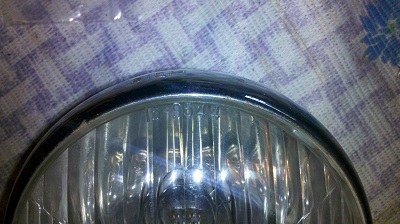

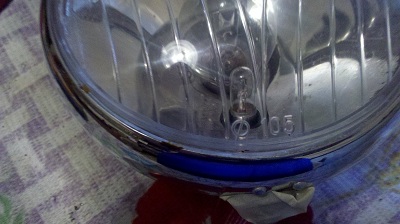

...secondo voi il vetro è originale? Non cè la scritta SIEM...riporta solo un numero sopra e il diametro 105 sotto...

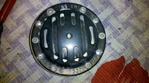

...il clacsono dovrebbe essere originale, tenuto conto che dal telaio VNB1T 034768 è stato abbandonato quello a margherita...

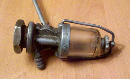

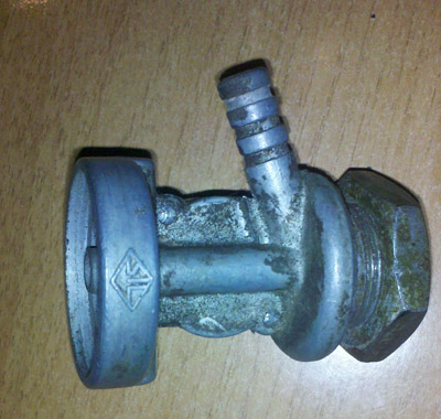

Nessuno che sa dirmi se il rubinetto con bicchierino decantatore montato sulle vnb era marchiato Dell'Orto, Sil o qualcosaltro? Ildotto88 ci sei ?
Questo è uno di quelli che mi procurato, marchiato SIL, peccato che manchi delle due cannucce...

la mia vnb Ha un dellorto

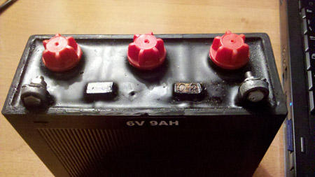

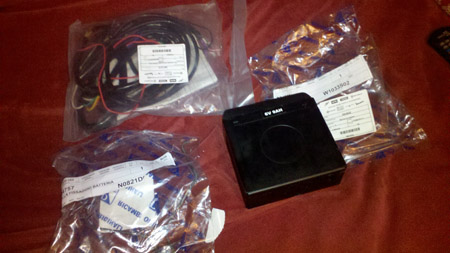

Intanto sono arrivati alcuni pezzi dal catalogo vespa vintage:
Batteria,Molla fissaggio batteria,Impianto elettrico, molla ferma sacca attrezzi e contatti
59,28 KB
Particolare della batteria:
55,42 KB
Pareri: per l'impianto elettrico è stata usata una guaina termorestringente molto lucida,quasi plasticosa e poco gommosa...non so se origianariamente fosse così...
La molla fissa batteria è fosfatata, bella, vintage....
La batteria che dire.... è tutta nera con i cappucci rossi, sotto riporta la scritta: original sigap | ponte s.marco (brescia) | Made in Italy... il coperchio è in plastica e si appoggia solo non si incastra con il corpo batteria...non avendone mai vista una originale non saprei certo che con il prezzo che l'ho pagata mi aspetto che assomigli molto all'originale

Comunque il mio rubinetto (VNB4 originale) è un SIL!!
Credo (quasi certamente) che il fanale anteriore non sia originale, non avendo la scritta SIEM, di cui tutti erano all'epoca muniti.

eh bella domanda.. non mi ricordo se dell'orto o sil.. ma mi pare siano praticamente identici o mi sbaglio amici del forum?

il mio rubinetto è SIL!!

Io sono riuscito a procurarmeli entrambi, purtroppo il sil ha la canula con la retina mancante e sono praticamente identici. Su questo forum ho visto VNA che avevano il dell'orto e VNB che avevano alcune dell'orto altre SIL...qualcuno sa se cè un legame con il numero di telaio?
Grazie a tutti...

quindi allora se sono identici..(o c'è qualche anche piccola differenza?)
montaci quello che vuoi..
probabilmente venivano montati entrambi a seconda delle disponibilità..
ciao!

Sembrerebbero identici, magari quando li vado a montare mi accorgerò di eventuali differenza, a dire il vero ne ho due marcati dell'orto, uno ha la scritta PRO e riporta un 1 scritto in piccolo in alto e l'altro PRO1 e riporta un 2 scritto sempre in picco in alto, cambiano anche i bicchierini uno con il fondo più alto e l'altro con il fondo più sottile...alla faccia dei dettagli
Se qualcuno ha la foto di un rubinetto di una vnb1 conservata mi tolgo ogni dubbio dalla testa, lo prometto...

sulla mia vbb c'era montato un dell'orto... 3 anni fa il serbatoio me l'hanno rubato (Leonardo Massabò di Imperia detto Leolino ndr... non mi preoccupo di far nomi tanto ha già una bella denuncia persa sulle spalle) e ne ho recuperato uno di una vbb2, con rubinetto marchiato sil... magari cambia in dipendenza dell'anno...

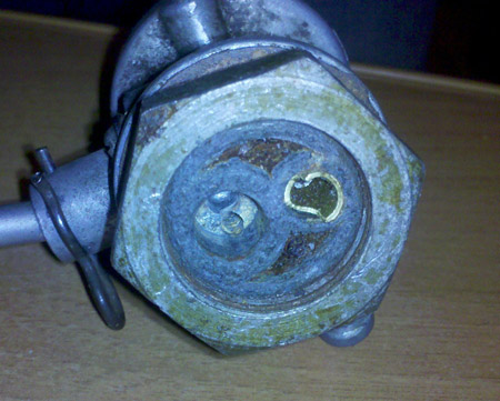

Questo è il rubinetto SIL, come notate ha una cannuccia spezzata dentro, che si possa estrarre e sostituire?
