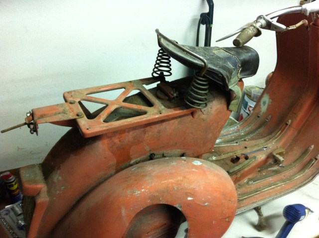

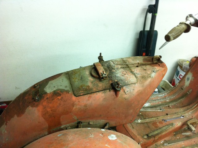

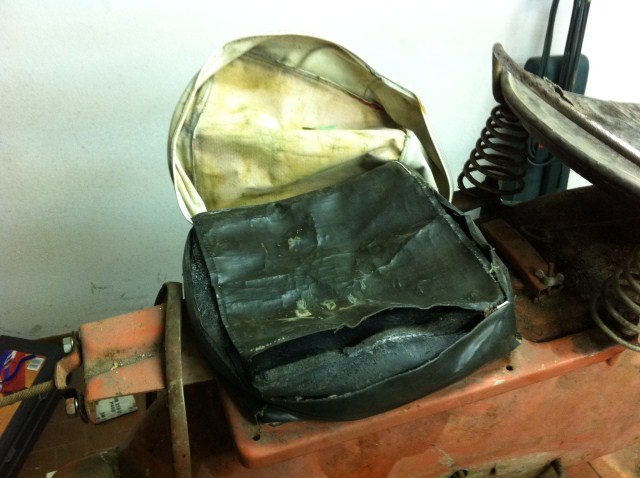

smontiamo sella, portapacchi
69,61 KB
66,97 KB
68,12 KB
82,15 KB
purtroppo la poltroncina posteriore è sbudellata

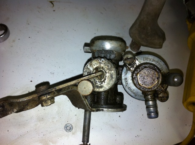

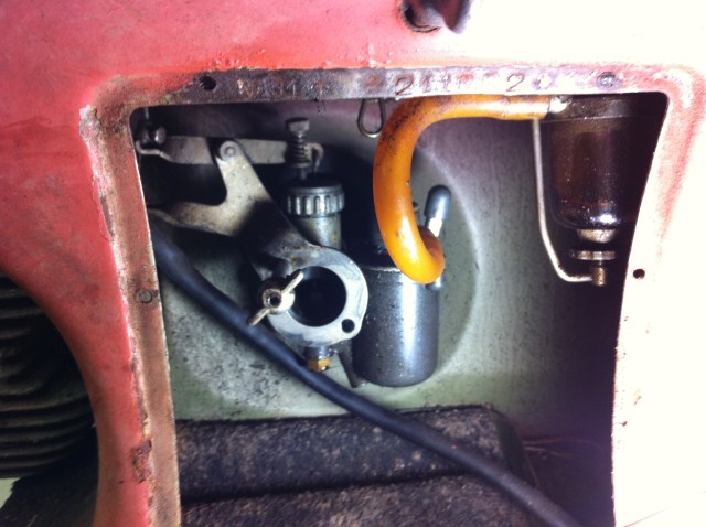

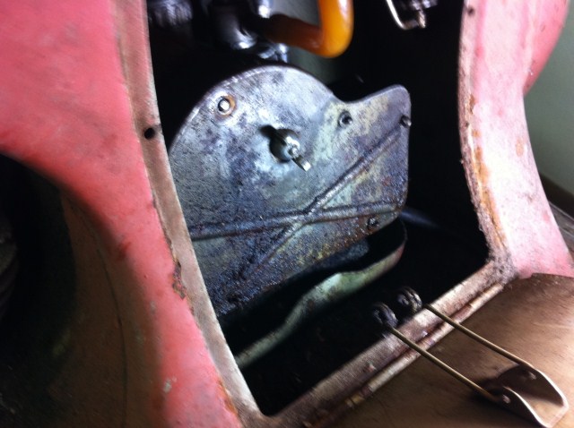

smontiamo filtro aria e carburo TA 18 C

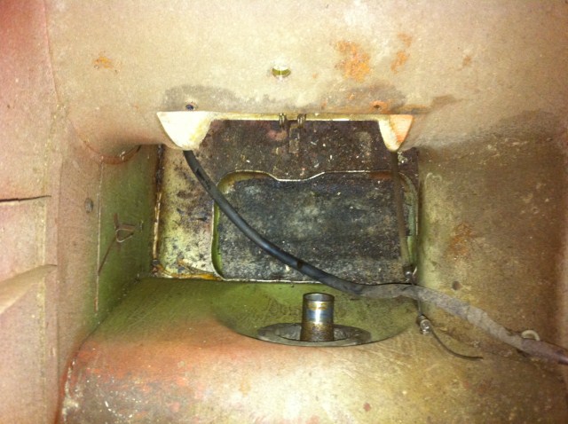

via il serbatoio ed ecco il pozzetto vuoto con dentro il supo bel fondo rosso e il verde

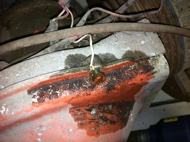

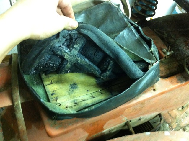

il supporto della sacca coprimotore è spezzato
67,79 KB

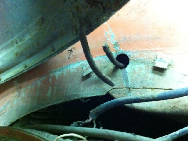

l'impianto elettrico è stato taroccato
96,75 KB
che pensate di fare?

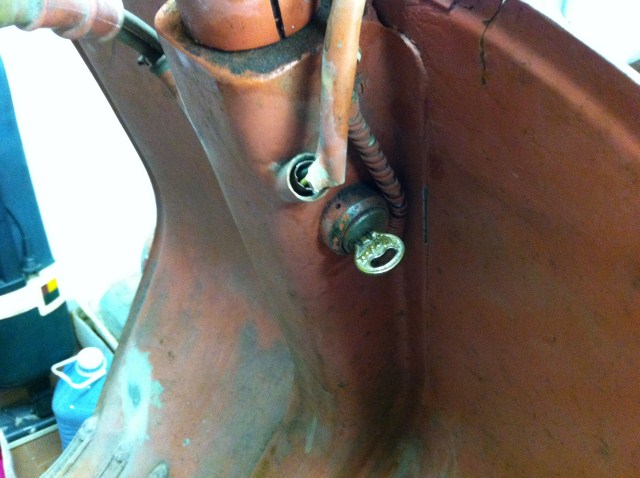

la chiave originale non ne vuole sapere di sfilarsi, avete suggerimenti in merito?
64,53 KB

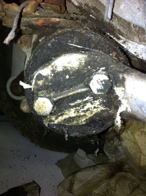

Che cosa è quella barretta che uniosce i due bulloni?

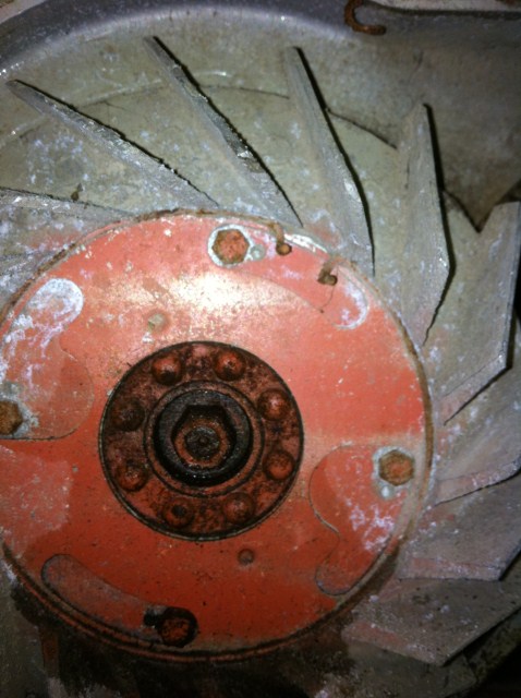

90,76 KB
cosa tiene questo mega seeger?
77,31 KB

COMPLIMENTI per il ritrovamento!. la tua vespa e' sicuramente di telaio tra 210000 e il 220000 ,il portapacco e' il suo senza i fermi per i pacchi come e' corretto sia l'ammo anteriore senza ingrassatore come e' corretto il fanale posteriore che si ritrova anche nel modello '53. il carburatore non e' corrretto perche' monta il ta 17. il seeger fa da estrattore per togliere il volano, la barretta tra i due bulloni e' il fermo antisvitamento che nel modello '53 verra' sostituito dalla piastrina con i bordi da rivoltare. una domanda di conferma: tra il portapacco e il telaio nei bulloni posteriori hai trovato 2 rondelle di sughero vero?

dimeticavo, per togliere la chiave devi girare completamente lo sterzo fino a sentire il clik di chiusura e poi la estrai e non riesci neppure cos'ì devi smontare lo sterzo,svitare il nottolino di tenuta blocchetto e spingere nel canotto il blocco facendolo uscire dal sotto (ci passa anche con la ghiera sfere installata,ma se la togli fai meno fatica) tolto tutto il blocco togli il fermo ed estrai la chiave.

il fermo tra i dadi reggi pedivella và recuperato, esiste in alternativa il fermo tipo nuovo con alette reclinabili o il sistema della STRUZZO VL2/3 con coppiglia passante i dadi a testa forata, qualora il fermo fosse inutilizzabile dopo lo smontaggio sostituirlo con quello classico ad alette in vendita nel nuovo...
la chiave si sfila solamnete a blocco inserito, quindi a blocco dissinserito la chiave rimane nella serratura, metti il blocco e leva la chiave quindi, ma non prima di aver sfilato la forcella!!! La Serratura và svitata quindi in ultimo, deve scendere verso il basso nel cannotto, ancorala con del filo di ferro sulla paletta interna di blocco e guidala ad uscire dal foro inferiore, si svita svitando la ghiera esterna.... originale và cromata, di certo ora è consumata e quindi si presenta ottonata, lasciala così è più bella che non nuova...
Il seeger sul coeprchio ispezione volano tiene solo quello, il coperchio và zincato, levando i 4 daddini togli la ventilante, il volano rimane sotto e si toglie agendo sul dado centrale da 14mm, ora questo modello credo non abbia estrattore automatico, ed anche lo avesse non funzionerà dopo 60 anni, quindi và tolto con un leva bracci apposito...
