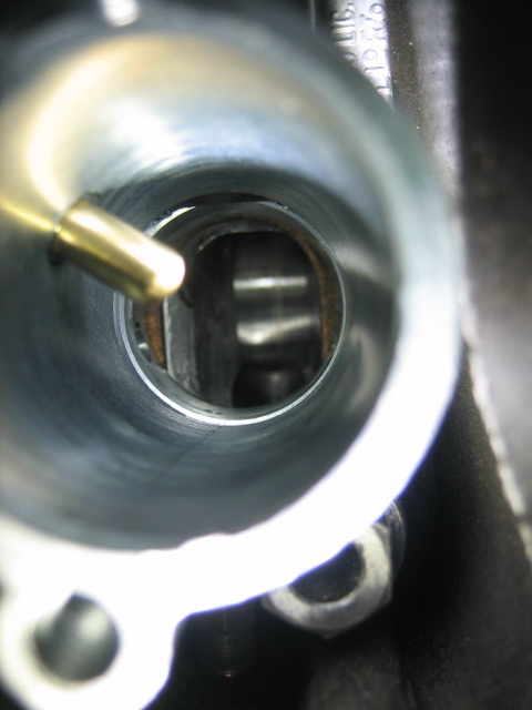

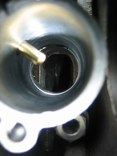

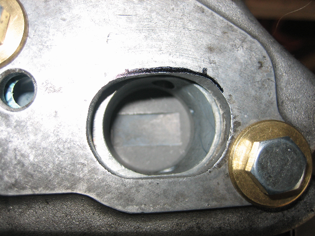

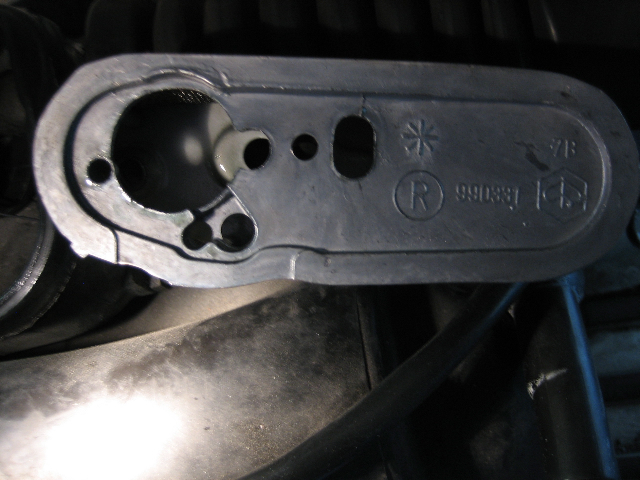

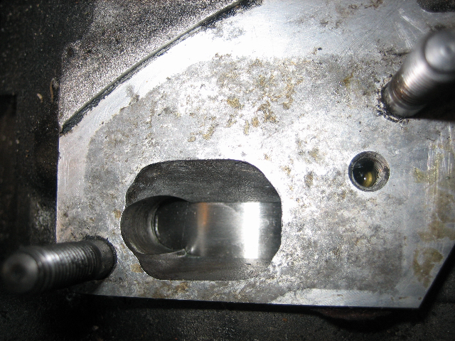

E cosi' mi sa che dovro' fare..nel frattempo, aprendo nuovamente il coperchio carburatore, trovo installato questo filtro aria, codice 990331, due fori da 5 e 7mm, filtro peraltro da me recentemente comprato da un affermato motoricambi il quale me lo propose come lo standard attuale per la Piaggio "Cosa" e varie modelli di Vespe come la mia, PX125E del 1983; gentilmente mi sapreste dire se questo filtro e' del modello adatto alla mia sopracitata "tentativa" configurazione, oppure cosa dovrei altrimenti utilizzare?! Ho ancora con me quello, suppongo originale, con la svasatura/asola indicata con il cerchietto rosso nella foto allegata (da un altro forum predente), ed avente un buco solo, direi 5mm, al di sopra del getto max. che suppongo fu praticato dal meccanico il quale installo' per la prima volta il GT Pinasco.
Allego inoltre due foto da cui un occhio esperto potrebbe forse notare se un lavoro di raccorderia e' gia' visibile o meno all' altezza dell' unione tra carburatore e carter (senza ancora, per motivi di tempo, aver smontato il carburatore stesso); ho comunque intenzione di aprire tutto il motore ma non so quando avro' il tempo per farlo. Ringrazio anticipamente chiunque volesse darmi gli opportuni ragguagli e consigli del caso.

Inserito il - 09/05/2011 : 10:41:35  Mostra Profilo  Visita l'Homepage di poeta  Clicca per vedere l'indirizzo MSN di poeta Invia a poeta un Messaggio Privato
Allora... lentina con il PINASCO????
Strano...
iniziertei provando un'altra marma, non è che magari la tua si è otturata?
Poi monti il 24--- qualcosa mi dice che il 24 a volte stona se non si hanno i raccordi dei travasi fatti... provaci il 20-20 con il puntale conico del getto max da 105 punti....
Deve fare 95 accidenti! non 85 a palla e pure male!

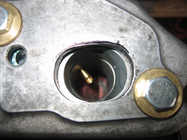

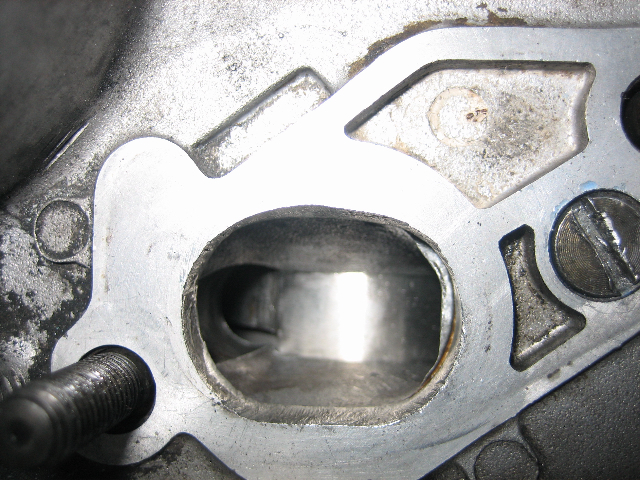

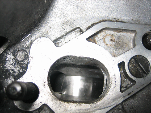

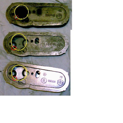

Allora..punto della situazione: A) dopo aver tentato di pulirla ho cambiato la marmitta con un nuovo padellino Sito, B) ho smontato il carburatore e la sua scatola ed alla meglio ridotto con lime diamantate di precisione (a mano..) gli orrendi scalini (3-4 mm su un lato e 1,5 sull' altro lato) che si interponevano tra l' estremita inferiore del Venturi e l' ingresso alla valvola sul carter; al momento e' rimasto solamente un gradino di 0.5 mm (sulla scatola) tra la faccia inferiore della scatola carburatore e lo spigolo della luce valvola in corrispondenza del lato "interno" (verso il serbatoio) della sua apertura verso il carter/cilindro sottostante (il raccordo tra Venturi e scatola e' invece piuttosto "lineare"), cio' oltre ad un buon 1,5-2mm di sbalzo/gradino (sul carter) tra la scatola carburatore e la luce valvola in corrispondenza della sua estremita' anteriore (che non ho voluto ancora eliminare in quanto cio' comporterebbe lo smontaggio completo del motore per il quale non avrei tantissimo tempo a disposizione..), C) ho rimontato il Carburatore 20/20 D (Spaco Lic. Dell' Orto, l' originale Dell' Orto ce l' ho ancora ma non qui con me, lo potrei recuperare al piu' presto..) e nel frattempo ho rimesso la guarnizione mancante sul foro dove passa la vite posteriore di regolazione aria/miscela. Dopo innumerevoli prove mi trovo al momento con 108-BE3-160, 48/160, filtro aria con due buchi sopra i getti (5mm/Min. e 7mm/Max; ho con me anche il filtro originale a cui comunque fu gia' fatto un foro da 5mm sopra il getto Max), 2.5 giri di apertura vite posteriore di regolazione aria/miscela, come prima la candela e' NGK B8HS (nocciola chiaro) dopo aver bruciato velocemente una NGK BR9HS (sempre quasi bianca..). Prova dopo prova la Vespa comunque non va...cioe', cammina, si avvia alla prima/seconda pedalata, fa un bel rumore (credo..), ma non riesco a farla andare piu' di 80-85 Km/h da solo o 70-75 in due; devo dire che dopo questi ultimi accorgimenti non ho ancora avuto occasione di tirarla su un dritto "chilometrico" ma gia' su un insieme di rettilinei/falsipiani di due trecento metri alternati a curve si puo dire che non ci siamo ancora... A questo punto, prima di considerare di aprire il motore e verificare se i travasi furono o meno in precedenza allargati/raccordati, se il pistone/cilindro sono buoni (installati nuovi [salvo inganno] in marzo 2008), se tutti i serraggi sono come prescritto..prima di fare tutto cio' ancora mi rimetto al vostro esperto consiglio. Salutando ringrazio e spero tanto di ricevere l' attesissimo suggerimento e soluzione al problema sopra descritto.

Inserito il - 17/05/2011 : 15:33:55  Mostra Profilo Invia a Luca125e un Messaggio Privato
per verificare l'anticipo devi togliere il volano e verificare che la tacca dello statore combaci con la tacca del carter con scritto "IT"....da quello che so se si vuole un po' di allungo bisogna ritardare l'anticipo.
ma la compressione è buona? da quello che scrivi sembra che il tuo motore sembri spompato, non è che magari sfiata da qualche parte??
quindi poi togli il cilindro e verifica i travasi se non vuoi incasinarti di più!
la sito può andare bene con la configurazione che hai.

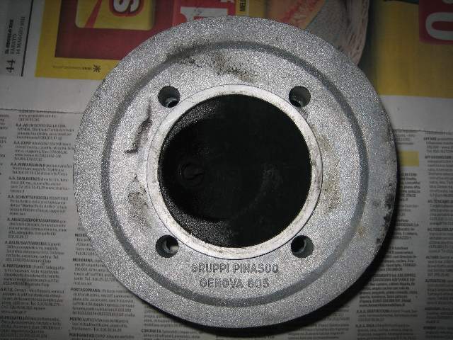

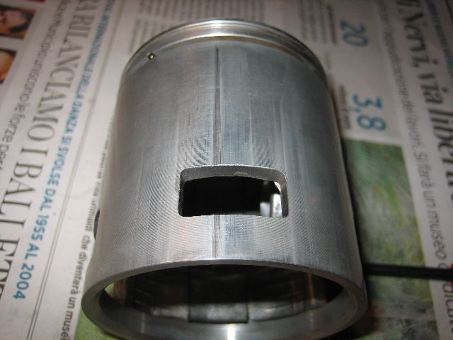

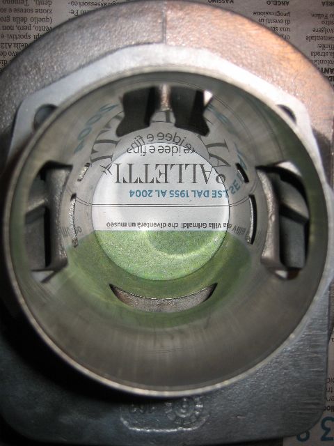

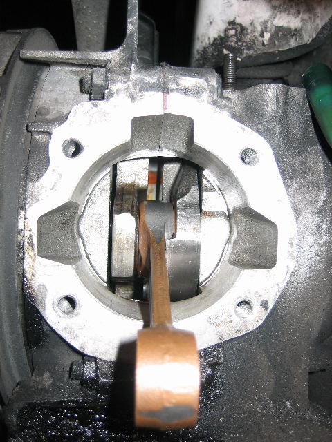

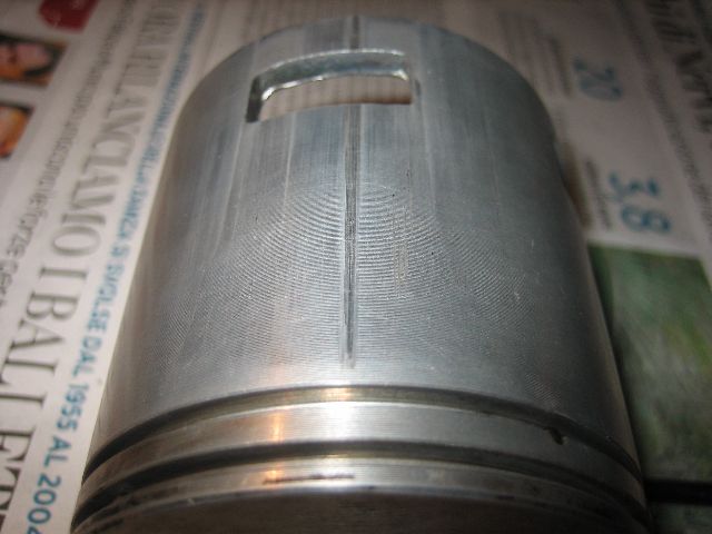

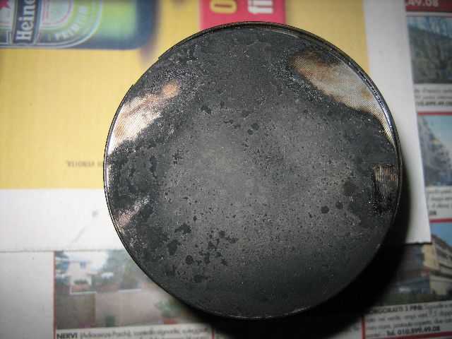

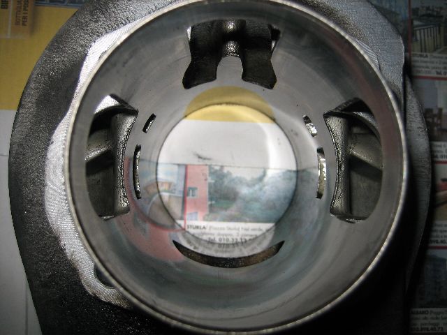

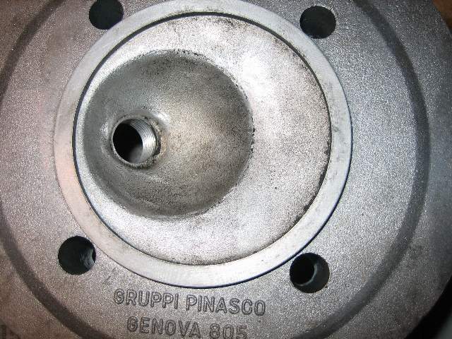

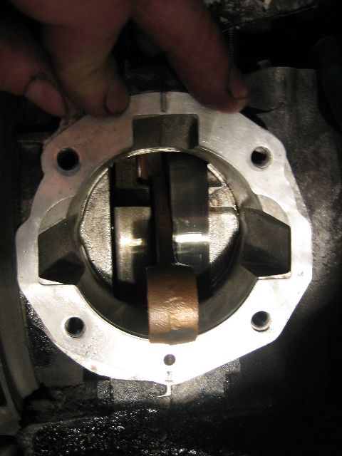

Inserito il - 21/05/2011 : 04:23:12  Mostra Profilo Invia a Casimiro un Messaggio Privato
Ho smontato testa, cilindro e pistone, i travasi non sono raccordati (come previsto), c' era un po' di carbone sulla luce di scarico (1,5 mm), sulla testa del pistone e sulla testata (1 mm), adesso e' tutto pulito ed ho misurato alesaggio e diametro del pistone, le misure, prese con un normalissimo calibro, sono, per il cilindro, comprese tra 63 e 63,05 mm in corrispondenza delle estremita' inferiore e superiore (non ho potuto prenderle in una posizione intermedia) ed invece, sul pistone, longitudinalmente (lungo l' asse dello spinotto) e trasversalmente, misurate all' estremita' superiore, a mezza altezza (sopra l' occhio/piede di biella) e all' estremita' inferiore, risultano: 62,7 - 62,95 -62,98 mm (longitudinale) / 62,75 - 62,98 - 63 mm (trasversale); direi percio' accettabili (non so le tolleranze previste da Pinasco ma direi che, pur con il beneficio della precarieta' degli strumenti di misura utilizzati, dovremmo rientrare nei limiti). Ora, quello che invece mi ha fatto pensare e' una profonda riga sul mantello del pistone, dall' estremita' inferiore, quindi "attraverso" la luce di travaso superiore, fino quasi all' altezza delle fasce elastiche, una riga visibile e anche facilmente riscontrabile sotto l' unghia, mi azzarderei a dire che saremo nell' ordine del 1/10 di mm o poco meno. Domani vado a vedere se trovo un pistone e fasce elastiche nuove..chissa poi...
