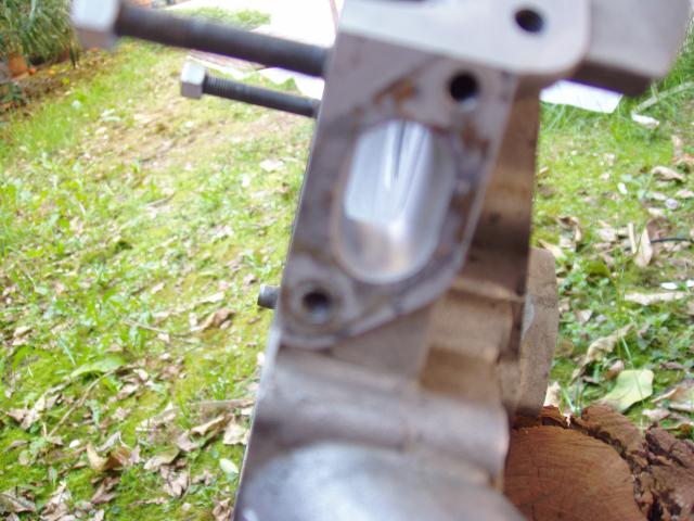

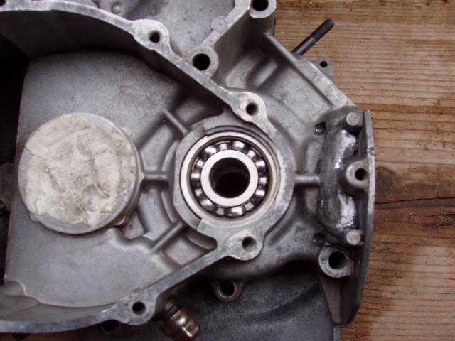

Finalmente ho ripreso i lavori annunciati nel post "configurazione 130 polini":
raccordatura e sabbiatura travasi al carter, risanati con riporti di saldatura e spianamento di circa 1,5 mm della base d'appoggio,
GT polini in ghisa 130 7T di scatola rivisto con leggera riprofilatura e allargamento a cono del condotto dei travasi della base cilindro verso l'uscita in canna,
allargamento della luce di scarico (circa 38 mm cordale) spigoli vivi addolciti delle varie luci.

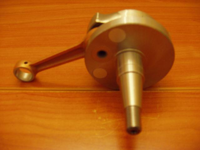

L'albero motore è DRT anticipato corsa 53 super gt cono 20 sede per cuscinetto diam. 25mm e relativo cuscinetto di fabbricazione portoghese per il quale non è necessario barenare la sede al carter volano.
Volano PK xl tornito e bilanciato.
Basetta da 2mm in alluminio autocostruita,
frizione Fl2 modificata DRT a 4 dischi+disco bombato,
campana 27/69 bilanciata con riporti,
prigionieri allungati DRT,
crocera felino con molla.
Albero cambio PK XL kit anelli di spallamento cambio.
Sono rimasto deluso dalla fase d'aspirazione che ho misurato con l'albero montato sul carter, a me risulta: 110° apre prima del PMS, chiude 44° dopo il PMS 110°+44°=154° di fase di aspirazione totale è così? se ho misurato giusto dovrei allungare la valvola per ritardare
pensavo almeno altri 10° 15° ma poi l'anticipo all'abero? che fare?
Nelle istruzioni di montaggio della frizione fl2 Denis dice di eliminare i rilievi in fondo alle guide del mozzetto portamolle sono quelli indicati nella foto? Non volevo disturbarlo solo per questo, qualcuno mi può aiutare?

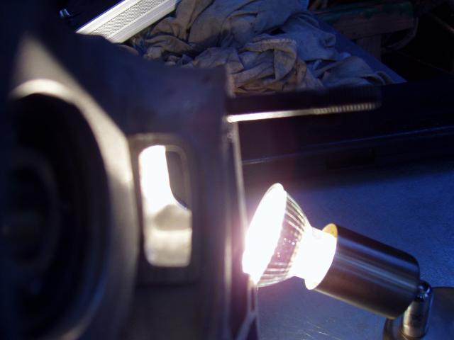

allego nuove foto dei lavori in corso (sono stato fermo per più di una settimana)
Valvola
25,92 KB
24,25 KB
53,2 KB
Come vi sembra può andare? L'ho rifinita con leggera sabbiatura.

solo 110 gradi come anticipo?
Io ho un albero drt però corsa 45 e mi misura 119 di anticipo e 44-46 come ritardo...
franke
621 Messaggi
Inserito il - 03/03/2011 : 19:49:22  Mostra Profilo Invia a franke un Messaggio Privato
Ciao andredlock, il corsa 45 in effetti ha sui 120° e 45 di ritardo,
io l'ho montato sul 75 e va molto bene.
Per questo non mi aspettavo una fasatura di anticipo ancora più bassa,
ma sentiamo cosa si può fare considerando che si tratta di
vedere come verranno le fasi di scarico e travasi quando potrò
montare il pistone e il GT sul blocco.Per la Fl2 che faccio?

Il problema dell'anticipo del mio albero è che è anche bilanciato
,hai notato gli inserti di tungsteno?, dovrei lavorarlo sprattutto
sulla parte opposta della spalla che chiude sbilanciandolo e vorrei
evitare, quindi lavorando solo la valvola in basso sbudellandola aumenterei
principalmente il ritardo della aspirazione,cosa che farò sicuramente
ma di quanto ancora non sò, perchè ancora non posso montare cilindro e
pistone inquanto il carter volano è a barenare per farci entrare
l'alberello da53. Per il volano, tranquillo pesa 1,650 ed è tornito
pochissimo.

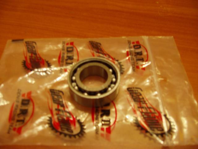

Il cuscinetto è esattamente quello indicato da DRT per l'ETS,
solo l'albero corsa 53 cono 19 e i 51 montano ancora i cuscinetti normali con
diam. int 20 invece il mio che ha cono 20 adesso lo fa solo con cusc. diam. int.25,
Denis dice che è stato necessario farlo perchè previsto per potenze anche sopra 20CV,
sarebbe stato meglio piantarci quello della TM, sempre con diam.interno 25,
con sede da barenare sul carter, ma non mi sono fidato di far fare il lavoro qui a Roma.

Capisco per l'albero, hai due problemi:
il primo ovvio quello che skannare per rifasare un albero nuovo di pacca e bilanciato DRT richiede un certo pelo sullo stomaco, il secondo è che se abbassi la valvola troppo modifichi pesantemente l'anticipo e quasi non puoi farlo perchè in quel caso ritoccare il ritardo sui 120° minimo diventa d'obbligo,
direi togli alla valvola i soliti 0,5mm verso il basso e non di più ogni millimetro equivale a 1,2 gradi circa okkio e croce, se scendi di 5 mm aumenti di 6° e diventa 52° con 110° è decente....

Forse volevi intendere aumenti il ritardo...e 120 di anticipo...hai invertito
Comunque io anticiperei a 120 l'albero...il problema è sempre quello, bisogna saper fare i lavori.. per il ritardo magari fai solo sulla valvola.

Inserito il - 07/03/2011 : 23:08:53  Mostra Profilo Invia a franke un Messaggio Privato
Allora il mio albero ha la spalla lato volano con diametro 84.5 anzichè 83
il motivo è quello di appesantirla per ottenere un migliore
bilanciamento, l'altra quella lato frrizione, è 83 standard; è ovvio che
la precisione del lavoro di barenatura può anche essere meno spinto rispetto
ad una sede cuscinetto, Denis dice di farlo con un semplice fresino usando
il vecchio cuscinetto come dima , comunque nel mio caso ho preferito farlo
fare in rettifica ed è stato asportato solamente il bordino che c'è in camera
di manovella poi ho sabbiato il tutto.

ma infatti il ritardo conviene sempre farlo sulla valvola,comunque franke con l'anticipo devi andarci giù abbastanza pesante,altrimenti perdi
metà della coppia che quel motore ti può dare
franke
621 Messaggi
Inserito il - 08/03/2011 : 11:55:23  Mostra Profilo Invia a franke un Messaggio Privato
Oh ecco andredlock adesso il discorso mi torna meno chiaro,
perchè come dice Poeta mi sembra il contrario, cioè se
taglio la spalla dell'albero guardandolo dal lato volano
in alto a sinistra mettiamo di 10-15 gradi ottengo
un maggiore ritardo nella chiusura della valvola
ed è quello che non sarei intenzionato a fare perchè si va
a ridosso del piede di biella, giusto?
