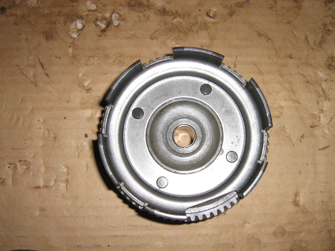

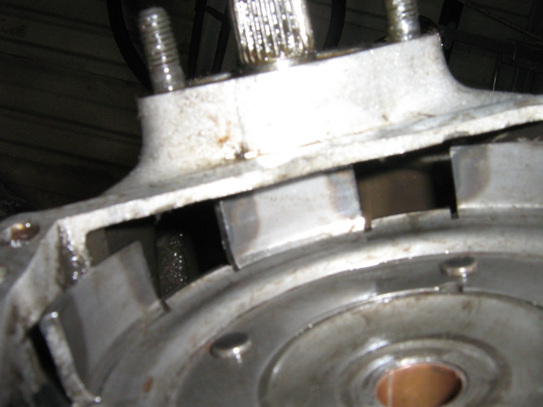

ragazzi oggi per due ore ho provato in tutti i modi di toglierla ma non ci sono riuscito!
allora ragioniamo un pò insieme
questa è la campana :
219,91 KB
e come potete vedere è composta da tutte quella paratie all' etremità che non permettono di levarla dal carter
141,54 KB
siete sicuri che non bisogna levare ne l' alberino delle marce ne il cuscinetto?
se non bisogna togliere nulla e si tratta solo di capire il gesto mi potete dare qualche consiglio?
Grazie a tutti in anticipo
vendo polini a banana per vespa 50 come nuova
Inserito il - 08/05/2010 : 21:34:50  Mostra Profilo Invia a djgonz un Messaggio Privato
evidentemente tocca col cambio e non riesce ad uscire... togli il cambio, lo devi battere dal mozzo verso il lato volano... l'alberino lo togli dopo, tanto dovrai cambiare l'OR (attento alla mini rondellina, se la perdi sono caxxi amari)... una volta tolto il cambio riprova a giocare con la campana...

Inserito il - 09/05/2010 : 00:19:54  Mostra Profilo Invia a andy90 un Messaggio Privato
batti cn 1 mazzetta sul perno
poi la campana ballerà. e poi la giri 1 po ed esce

Inserito il - 09/05/2010 : 09:28:32  Mostra Profilo Invia a vincenzo un Messaggio Privato
Ciao, gira la campana in modo da far coincidere il punto dove entra il pignoncino col l'asse del cambio e vedrai che con un leggero colpo esce facilmente!

Inserito il - 10/05/2010 : 19:42:36  Mostra Profilo Invia a majo un Messaggio Privato
ciao ragazzi oggi pomeriggio dopo aver levato l' alberino delle marce sono riuscito a levare la campana
stasera con alcuni amici monterò campana e pignone 18/67 e finalmente chiuderò il tutto

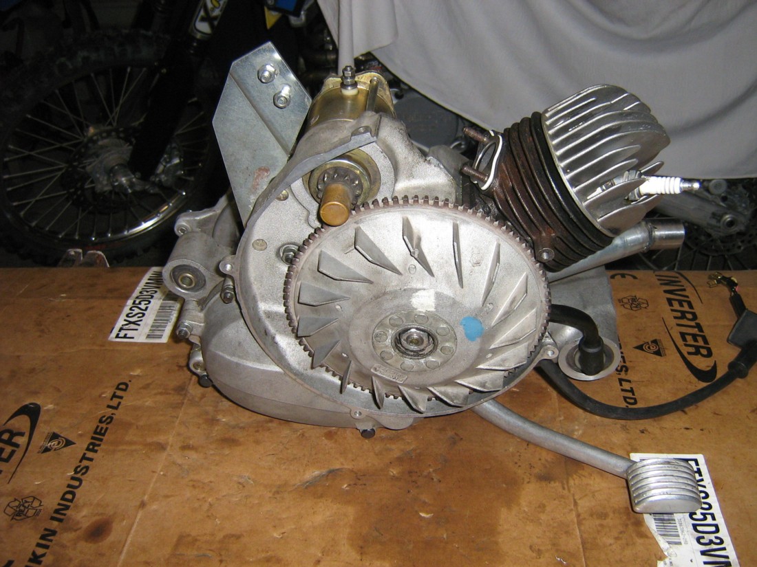

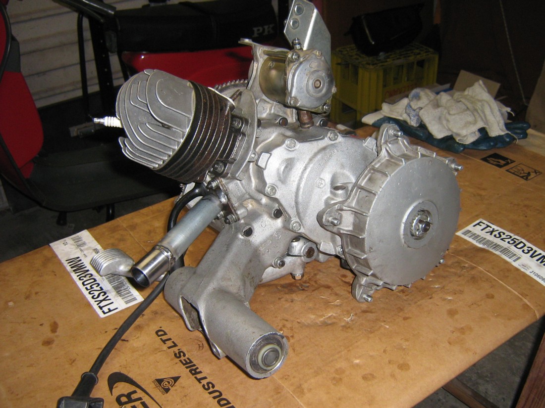

Inserito il - 11/05/2010 : 19:56:04  Mostra Profilo Invia a majo un Messaggio Privato
oggi pomeriggio finalmente siamo riusciti a terminare il motore!
eccolo qui:
227,87 KB
221,38 KB
allora come gt ci è stato montato un gt 75cc polini 6 travasi che mi è stato regalato da un amico di mio papà; il gt è usato ma messo benissimo, sono stati sostituiti solo i segmenti
mi potete dare qulche consiglio per il rodaggio?
quanti km devo fare?
a che velocità massima?
considerate che il gt è stato usato e di nuovo ci sono solo i segmenti
Grazie in anticipo
Inserito il - 11/05/2010 : 21:29:59  Mostra Profilo Invia a djgonz un Messaggio Privato
io però avrei raccordato i travasi e anticipato l'albero... ne giova al funzionamento e durata del motore... cmq fai la miscela al 3%, fai la giusta carburazione e non far salire il motore molto di giri... diciamo che se vai a 50 e il motore sforza poco, va bene... fai almeno 500km...
Ma i cuscinetti, i paraoli, gli OR, la crocera e le guarnizioni le hai cambiate?

Inserito il - 11/05/2010 : 21:53:42  Mostra Profilo Invia a andy90 un Messaggio Privato
devi partire cn un numero medio di giri in ultima marcia... cioe cambi cn calma le marce e tiri la quarta.. a meta manetta.. variando spesso la velocita.. una volta la tiri 1 pokino poi diminuisci
lo fai x 1 paio di giorni e poi basta
