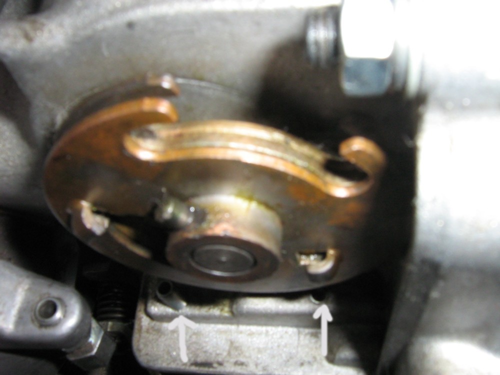

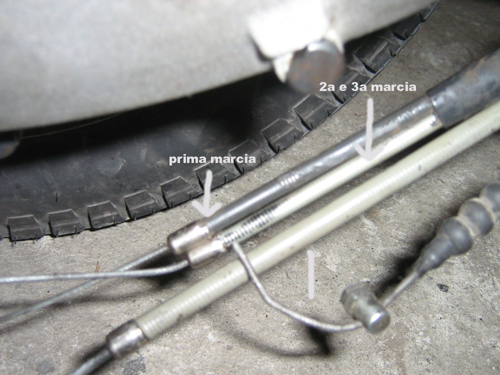

ragazzi avrei un ultimo problema da risolvere!
il problema sarebbe quello di rimontare i fili del cambio
allora questi sono i fili:
180,11 KB
come potete vedere dalla foto il filo nero si occupa della prima marcia mentre quello bianco della seconda e della terza!
quindi la mia domanda è questa:
in quale dei due fori devo infilare il filo della prima?
107,25 KB
spendo quale sarà il foro della prima capirò anche quello della seconda e della terza
