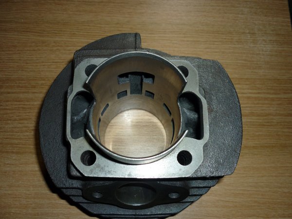

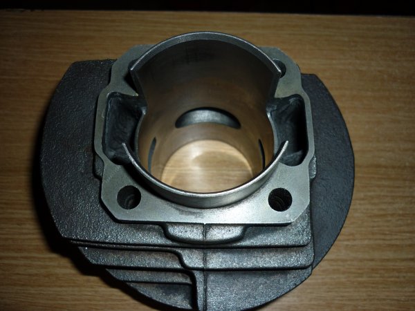

Eccovi le foto dei travasi...sono da rifinire un attimo ma ci sono...che dite?
Lo scarico per ora è originale solo lucidato,procedero ad allargarlo per step di 1mm...
Ho cercato di seguire il profilo interno dei travasi...

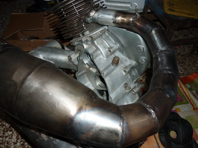

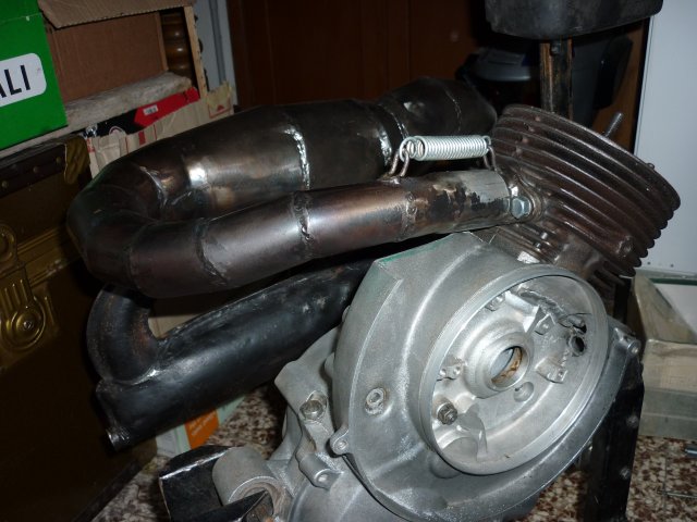

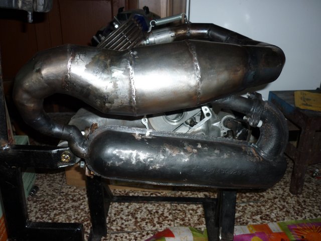

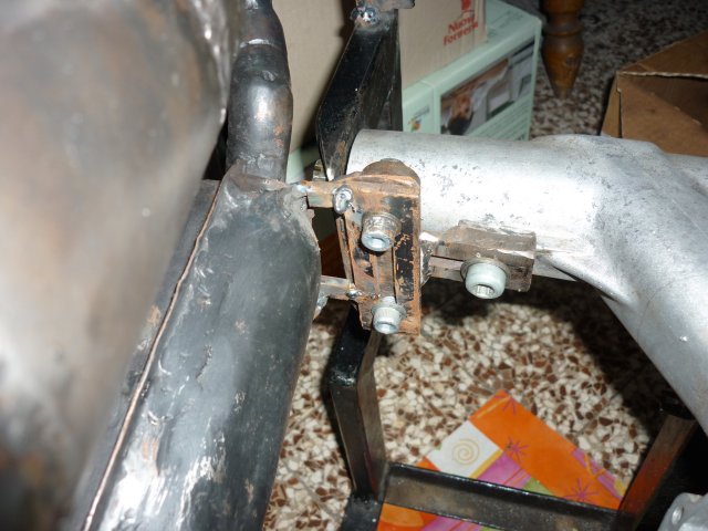

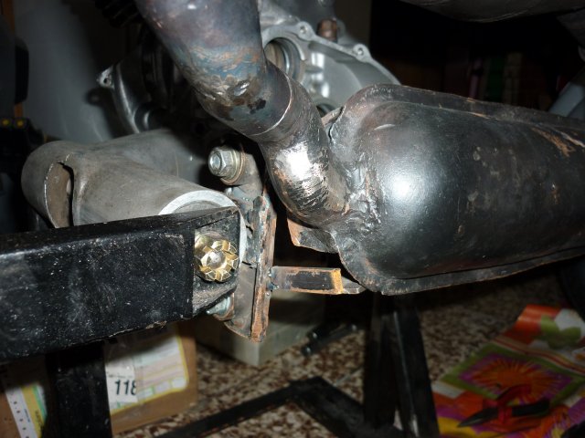

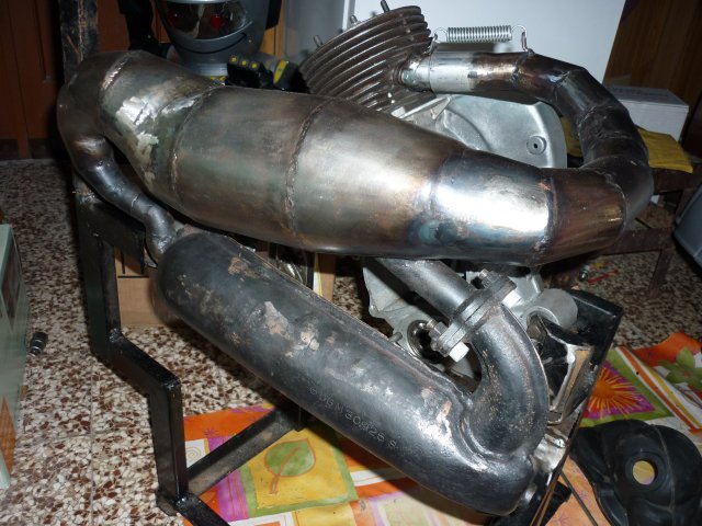

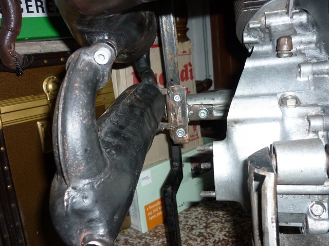

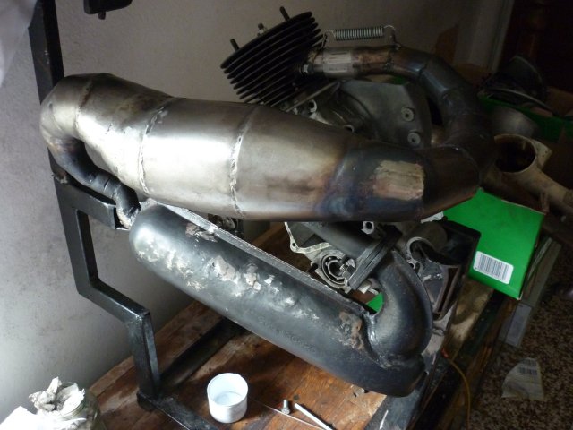

Inserito il - 27/04/2010 : 15:50:30  Mostra Profilo Invia a vespozza un Messaggio Privato
Ecco altre foto dei pezzi...
58,1 KB
79,39 KB
61,35 KB
La staffa è stata solo puntata per vedere se ci sta tutto,poi andrà saldata...
62,38 KB
69,74 KB
61,8 KB
62,12 KB
60,6 KB

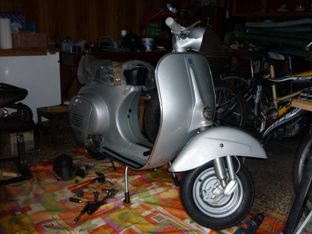

Una vespina che sto finendo di montare...

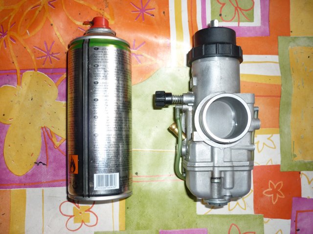

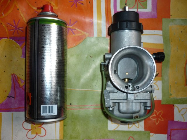

VHSB 34 LD...
68,46 KB
63,15 KB

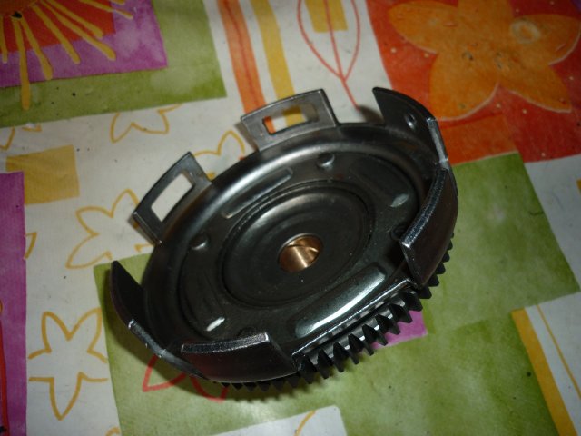

Campana 27/69 bilanciata...
51,26 KB

Inserito il - 27/04/2010 : 16:13:53  Mostra Profilo  Visita l'Homepage di poeta  Clicca per vedere l'indirizzo MSN di poeta Invia a poeta un Messaggio Privato
Forse lunga di rapporto.... ma và provato... è talmente innovativa questa configurazione, che solo provandolo si può capire di cosa si tratti a mio dire!
Potrebbe risultare forse svotatissimo ai bassi e nevrotico ai medio alti nelle marce intremedie, così a "fiuto" direi....
OTTIMO inizio più che RINUNCIA direi... magari salta fuori che il 130 POLINI sà stupire quasi come un M1 o un FALC!
tutto può essere...
và montato e provato a mio dire e poi sistemato sopratutto di rapporto....
OTTIMO il lavoro dei travasi sul cilindro, ma vogliamo foto degli stessi sul carter!
Serve poi di certo scavo profondo, quindi buchi, riporti e riscavi... devi dare volume a quei travasi s elo motivi per il 34 di carburo, il 130 POLINI è CAMALEONTICO, sopporta TUTTO!
Ho veduto assurdità con quel CILINDRO, ma funzionavano tutte bene o male...
la marma BRUTTISSIMA è GENIALE però, se non si dissalda tutto al primo vero giro, magari funziona bene, di certo non fà casino utilizzando una SILURO ET3 originale come silenziatore! Un vero spreco sotto certi punti di vista....
ma SACRIFICIO necessario alla causa del VESPISTA!
Denota FANTASIA ACCIDENTI!
E per quanto assurda.... e già veduta....te la QUOTO!
Perchè son belle certo le Vespe ORIGINALI da CONCORSO, ma altre...hanno quella scintilla che pochi hanno! Si chiamna ardimento, fantasia, sperimentazione, anche dovendo aprire tre volte per settare meglio... denotano PASSIONE non COMUNE!
Ed è davanti a simili Vespe che bisogna inchinarsi, al lavoro che richiedono dal fine incerto... quindi CORAGGIO!
Facci sentire questo 130.
Che a comprare pezzi da buttare sotto son buoni quasi TUTTI!
Ma stavolta si gira pagina direi... il 34.... bello da morire!
Ho,io già casini a carburare ed adattare un 24 (AS), il 34 mi sembra assurdo....lo digerirà il buon vecchio POLINAZZO?
Io scommetto di sì, con tanto lavoro, un collettore autocostruito dritto e non sò bene cosa alla valvola di ammissione sul carter (accidenti per dargli una superficie un minimo dimensionata a quel GOLGO da 34, devi limarla al limite!).
Il VOLANO da 1 KG???? se lo sollevi immagino ti vola via dalle mani tanto è leggero!
Sotto i 1.300gr ho sentito dire sono ingestibili, urlano e salgono di giri in modo nevrotico, nemmeno al VPI li usano tanto leggeri, ed io non sò nemmeno come siano fatti, ma posso immaginare che il minimo sia un ricordo....
Fai il tuo motore.... il tuo folle motore.... unico nel suo genere di certo....

poeta, c'è chi è capace di sviluppare più di 22cv da un polini che non sono pochi,,
per la fasatura...140 di anticipo mi sembra tanto. Avresti 15° di incrocio. vabbene che è un motore che vuoi fare girare alto..ma in questa maniera allaghi le pedane appena sei a minimoo. Ci tengo a precisare, però, che questa non è una mia diretta esperienza, quindi potrei essere anche in errore,,
vespozza
vespozza
Città: Bienno
419 Messaggi
Inserito il - 27/04/2010 : 16:55:28  Mostra Profilo Invia a vespozza un Messaggio Privato
Che dire poeta..Grazie di cuore per i conmplimenti e le osservazioni!
Come dici tu sto motore andrà provato,non ho riferimenti e dunque certezze sul risultato,quindi bisognerà procedere per step in ogni settaggio...
La valvola è stata pensata un pò a tavolino,nel senso che ho fatto delle considerazioni sull'area di passaggio di carburatore collettore e condotto valvola.Le conclusioni sono che non si riuscirà mai ha ottenere una giusta sezione omogenea per il 34,ma si ha un restringimento del condotto e il massimo che si ottiene è pari al 70%-80%(a esagerare)della sezione del carburatore che dovrebbe aumentare la pressione nel condotto.
Il volano è davvero troppo leggero,da provare di certo,però ho già intravisto una soluzione,un utente di un forum vende ventole per parmakit in alluminio naturalmente più pesanti di quelle in plastica...
Rapporti come già detto saranno lunghetti vista la configurazione estrema di carburatore e marmitta e i luoghi in cui giro...comunque problema ampiamente risolvibile anche a blocco chiuso grazie ai pignoni drt...
La marmitta è bruttina lo sò...ma in fondo mica deve essere bella da vedere visto il fatto che è antisgamo...l'importante è che faccia il suo sporco lavoro...

e la miseria che marmittone!!!

ottima l'idea della marmitta complimenti
io invece sono piu per le Espa pure
