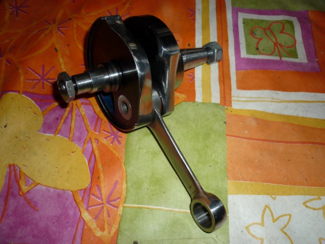

Albero cono 20 corsa 51 anticipato

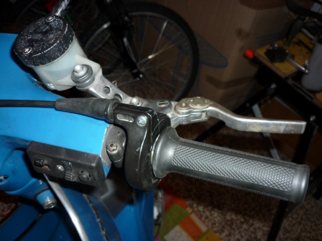

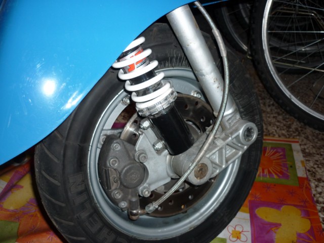

E qui,sostanziali aggiornamenti nell'assetto,sono passato dal bitubo a questo yss che ha indurito e abbassato decisamente l'anteriore...
Ora la vespa è più agile e più facile da gestire,forse troppo rigido,affonda poco...dovrò diminuire un poco il precarico...
Poi sono passato ad un gas rapido(recuperato dal rottame)...molto meglio del precedente,forse troppo rapido nell'apertura per i miei gusti...dovro provare un'altra regolazione...

l'albero a cono che stai mettendo sotto, chi lo produce?
Smanettone Forever!
vespozza
vespozza
Città: Bienno
419 Messaggi
Inserito il - 12/05/2010 : 15:14:33  Mostra Profilo Invia a vespozza un Messaggio Privato
é un mazzucchelli cono 20 corsa 51 rivisto...
