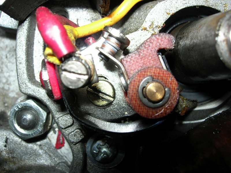

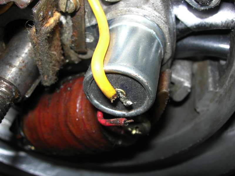

Inserito il - 04/05/2007 : 13:37:04  Mostra Profilo Invia a n/a un Messaggio Privato

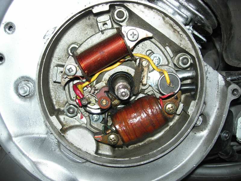

Sbagli, il filo che si ? staccato ? il rosso... ora posto un p? di foto
117,5 KB
102,05 KB
Città: Treviso
59 Messaggi

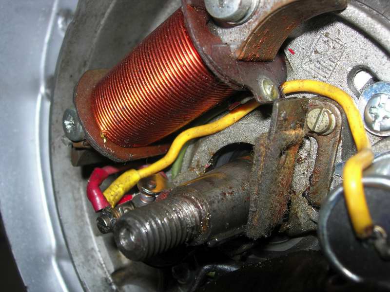

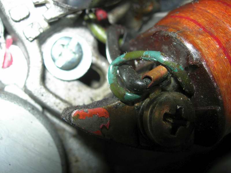

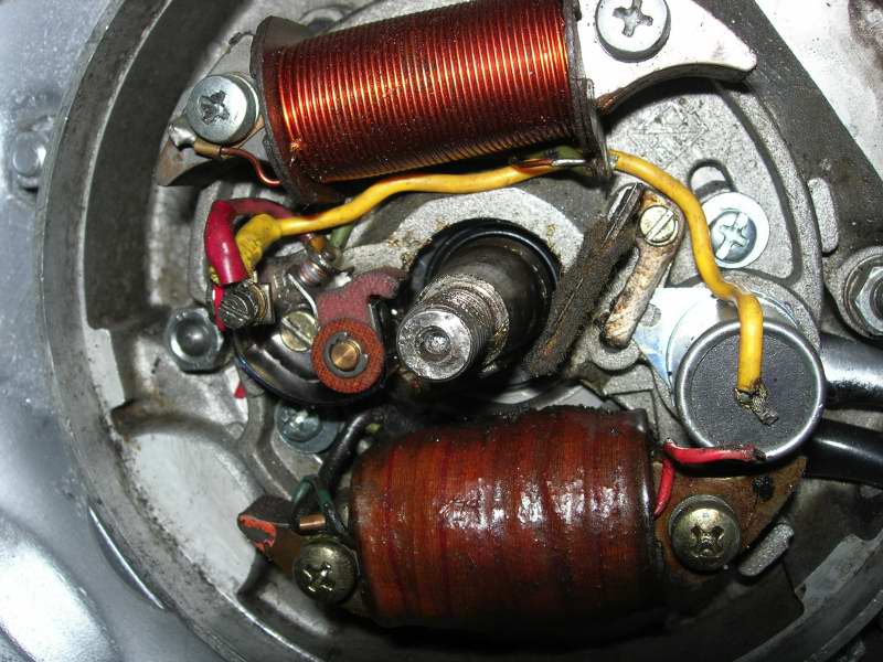

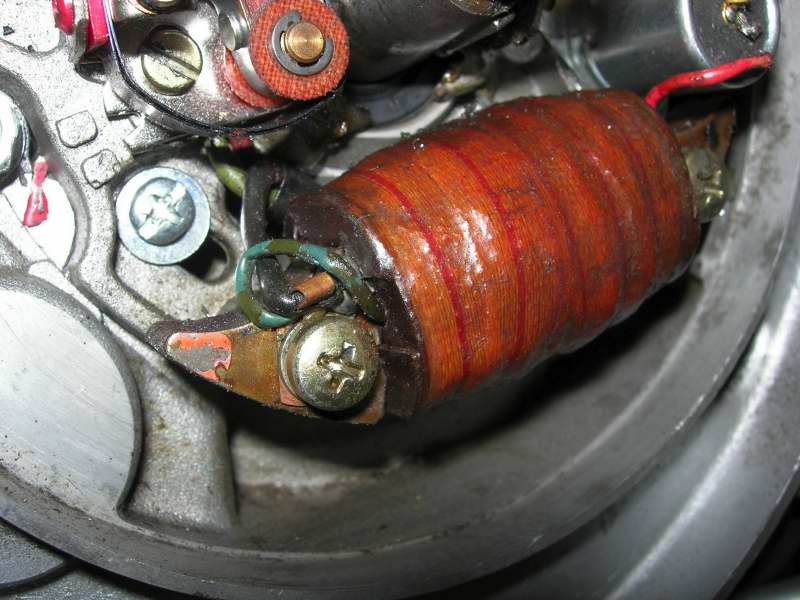

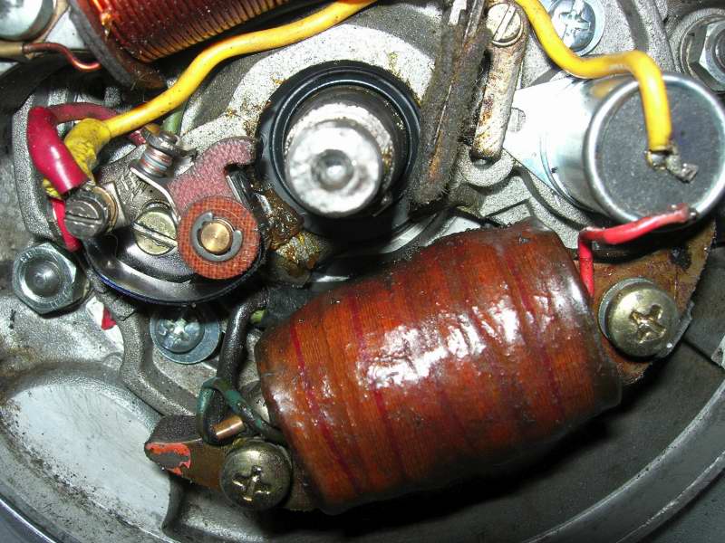

Inserito il - 04/05/2007 : 13:41:10  Mostra Profilo Invia a n/a un Messaggio Privato
Altre due foto dello statore, e poi altri particolari
119,69 KB
109,34 KB
93,31 KB
66,36 KB
Città: Treviso
59 Messaggi

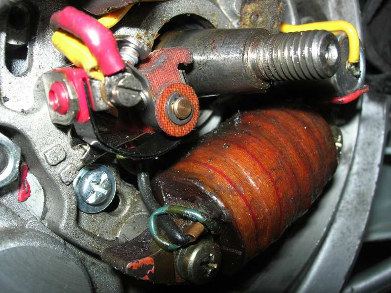

Inserito il - 04/05/2007 : 13:43:06  Mostra Profilo Invia a n/a un Messaggio Privato
E ora le ultime, particolari delle bobine...se avete altri dubbi chiedete altre foto, no problem
95,1 KB
89,24 KB
65,38 KB
BRUNOET3
la Stròpa di BR1
3834 Messaggi
Inserito il - 04/05/2007 : 15:35:23  Mostra Profilo Invia a BRUNOET3 un Messaggio Privato
visto poeta!!
il filo che si stacca,? sempre quello rosso!!
perch? ? quello saldato al filo giallo,che a sua volta esce direttamente dall'avvolgimento che parte sin dall'interno del condensatore!!!!
ad occhio,le puntine sembrerebbero belle!!
per?,per esserne sicuro,dovrei vederle aperte!
magari,fai una foto tenendole aperte con un dito,in modo da vedere la loro superficie di battuta!!e le foto,se ce la fai,falle anche piu piccole!
senn? si sballa!!!

Inserito il - 04/05/2007 : 17:24:23  Mostra Profilo  Visita l'Homepage di poeta  Clicca per vedere l'indirizzo MSN di poeta Invia a poeta un Messaggio Privato
COMPLIMENTI PER LA DIGITALE!
Si vede che ? robetta seria...
Sul filo poco importa, ed ho perso un caff?, ma il resto ? invariato, se faceva anche una fievole scintilla quel rosso era collegato!!!
(per questo ho immaginato che si fosse staccato il giallo)
Si deve essere scollegato nel togliere il volano...
La bobina ? da cambiare...nel 90% dei casi ? sempre quella maledetta bobina!
Per scrupolo cambia puntine e condensatore, poi rimonta, se f? poca scintilla vai di bobinas...
capita dopo tanti anni...
