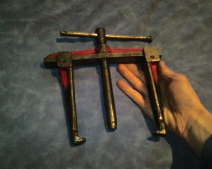

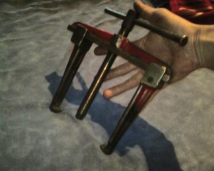

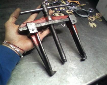

non c'era piu tenuta!!!allora dato che ho un estrattore da camion,
L'ho fermamente fissato al volano!!
o!!!
non ci crederete,ma
l'estrattore era tirato in una maniera talmente disumana,
che anche dopo averlo scaldato e ripetutamente mazzuolato,
piuttosto che scendere il volano mi s'? piegato di un paio di millimetri il filetto dell'albero!!!
alla fine,dopo innumerevoli bestemmioni e litri e litri di sudore
ploffff
il volano se ne ? sceso da quell'albero maledetto!!
l'estrattore in questine ? questo
