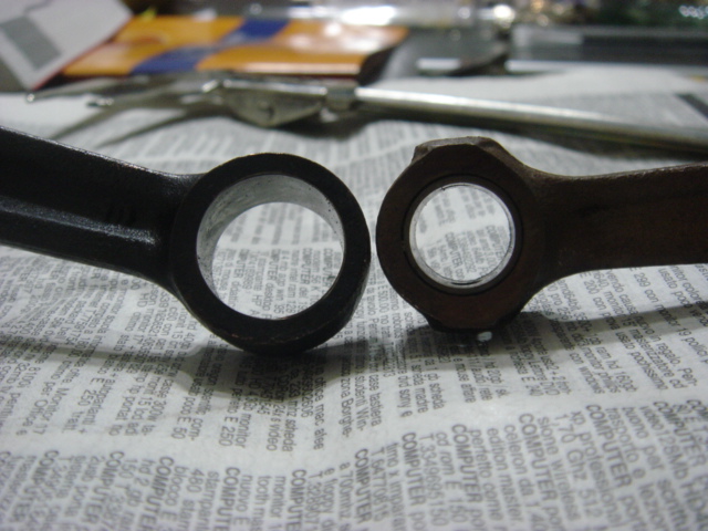

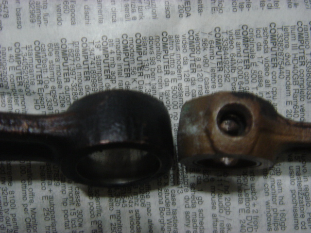

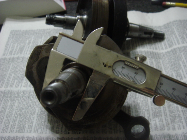

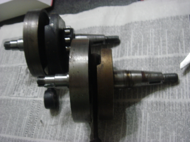

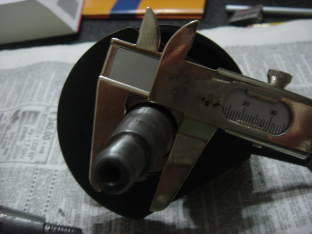

Vorrei sapere:
se ci sono differenze tra questi due alberi (le bielle sono diverse...)

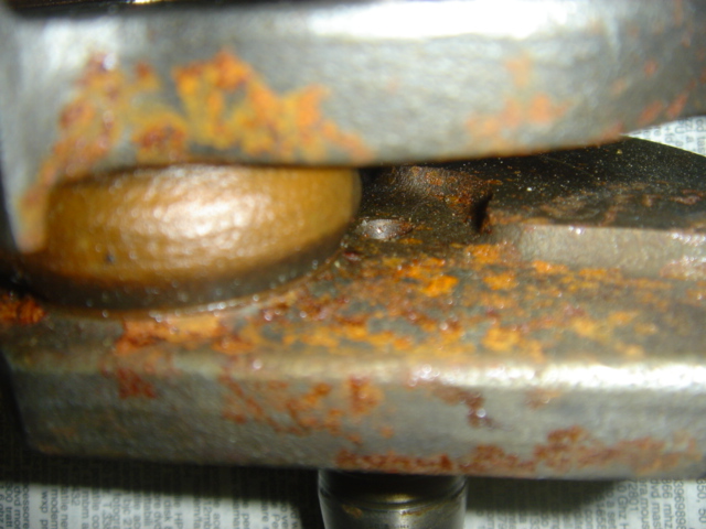

e se si pu? smontare per eliminare questa ruggine:

la differenza consiste nel fatto che in quello col for pi? grosso nel piede di biella va montata la gabbia rulli mentre nell'altro quello col foro pi? piccolo c'? montata la bronzina!
per quanto riguarda a ruggine se riesci a toglierla con una spazzola d'acciaio bene, in caso contrario lo porti da un tornitore e lo fai scoppiare con la pressa e lo pulisci con + facilit?!!!

Sembrerebbe che uno ha il cono da 20 e un altro da 19.poi non si vede se uno ? anticipato o no

1. che sarebbe sta bronzina?
2. dovrebbero essere entrambi da 20. Nel caso in cui per? fossero diversi cosa cambierebbe?
3. cosa vuol dire "anticipato"?

A me invece sempbrano entrambi cono 19.
Quello con cono da 20 hanno un filetto del dado volano ben pi? grosso.
E non c'? nessun scalino tra sede cuscinetto e cono, l? invece ? presente.

la bronzina, ? un "cerchio" tipo anello, un cilindretto. che sta tra biella e spinotto... ? di materiale pi? morbido degli altri due.. ci? facilita il movimento stesso, e l'usura della bronzina invece della biella (notevole la diff di spesa eh eh)

anticipato vuol dire che parte delle spalle ? stata tagliata per permettere alla benzina di arrivAre prima al cilindro....

la butto li ma ad occhio quello con la bronzina ? corsa corta, quello senza ? corsa lunga.
La bronzina cos? vedendola sembra anche bella, fai la prova del 9 inserendo lo spinotto e vedendo se non ha gioco

La misura del cono di un albero non la si effettua mai sul cono!
ma bens? sul foro centrale del corrispondente cuscinetto d'albero ? un vecchio e stupido segreto, difatti se misuri il diametro con un calibro "comune" leggereai sempre 20, pur misurandolo venti volte, sempre 20, ma quegli alberi sono (ad occhio e croce) uno di special ed una di PK seconda serie con gabbia a rulli, la ruggine ? innocua, si vede che ? recente, si vede che son due gocce d'acqua cadute l? per sbaglio recentemente, mettici da subito dello SVITOL o simile e lascialo cos?, per l'albero quello della PK lo facciamo tornire a 19 e lo anticipiamo di 1 cm sulla spalla, con il 90 e il rapporeto da 22 quello ci vuole e un 19 e una siluro o un padellino per non dare nell'occhio,
