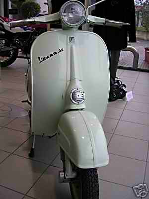

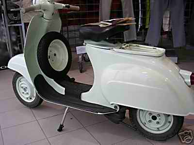

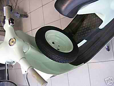

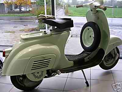

Ho trovato il rete alcune immagini riguardanti una "verde"del 1964...vi risulta?secondo voi ? stata restaurata bene?posso tenermi queste foto come "ispirazione"?

discreto l'esemplare in foto, se la tua del 1964 ? verde, cerchi, stelo forcella, coprivolano in tinta, solo la verde li mantiene in tinta diopo il 63,le altre quella azzurra quella rossa e quella grigio biacca, sempre sella lunga, niente portapacco e solo stelo forcella in tinta cerchi e coprivolano argento, dopo il 1965 cambia il fanalino post e gli attacchi dello sportellino che diventa basculante, cambiano anche il gommino rubinetto miscela sul telaio (da grigio a nero) e il gommino freno post (da fino a piatto), l'ammortizzatore anche nel 1965 diviene a molla, la copertura della molla ? in plastica color alluminio, o grigio medio chiaro, perni leve sempre a taglio e non a croce, solo le primissime serie del 1963 montano la scritta sullo scudo in metallo che si fissa con i ribattini, le altre la hanno nera ed adesiva, fatta eccezione per quella rossa dal 1964 al 1968 in versione "corta" ed "unificata" che ? adesiva ma color alluminio, una vera follia trovarla.
aggiungo e concludo, ceh la marmitta a padellino pi? piccola con cannello saldato in alto ? di serie su tutte le vespe telaio "corto"dal 1963 al 1966, le "unificate" montano il padellino tipo special...
Se ci hai capito qualcosa, questo ? quanto....
