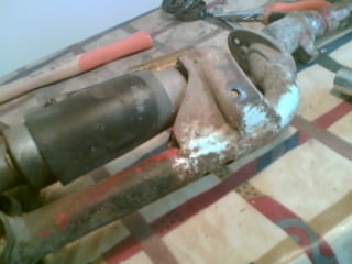

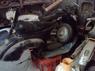

Ciao A tutti,
Spero che qualcuno riesca a darmi maggiori informazioni riguardo la mia Vespa.
si tratta di un V5A1T 15000
quindi dal link "riconosciamola dal numero di telaio" dovrebbe essere un 1964.....ma ? una "N"????
Scusatemi ma in campo Vespa sono meno di un principiante...
da quello che sono riuscito a capire ? stata riverniciata di nero con una bomboletta... ma sotto vedevo un rosso...smontando per? la forca
ho trovato una colorazione sotto il rosso che sembra un verdolino/azzurrino...(vedi la foto sopra)
siccome di rosso erano verniciati cerchi, mozzi, forcella ecc...mi chiedevo in realt? di che colore fosse in origine...
che vi risulti, quello verdolino potrebbe essere un antiruggine oppure potrebbe essere la verniciatura originale?
L a forca nel 1964 era verniciata del colore carrozzeria o era allumino? e le ruote?
per favore chi mi pu? aiutare mi dia un po di info al riguardo...
Grazie anticipate a chi mi potr? aiutare!
Cristian

CAVOLO ? quella VERDE!!!
E' piena zeppa di particolari, pochi la conoscono per bene, poi in futuro ti dir?, per ora leggi tutti i vecchi topic in sez. restauri, quelli del passato per farti una idea....

gratta gratta...anche le ruote da 9 sembrerebbero verdi sotto il rosso...ma anche la forca era dello stesso colore carrozzeria?e il coprivolano?le ruote?
grazieeeeeeeeee

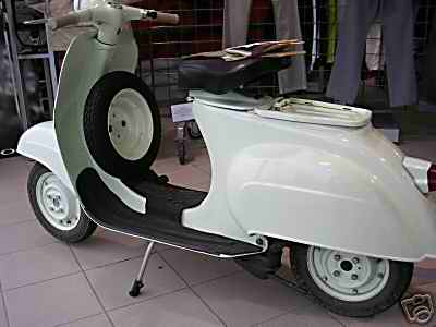

quello che sono riuscito a scoprire sul Web...
1964 Vespa 50
- grigio ametista 1.298.8710
- rosso 1.298.5847
- verde 1.298.6301
Il tubo sterzo, mozzo e copriventola, cerchi ruote sono verniciate in alluminio solo per i modelli di colore grigio ametista e rosso. (1.268.0983)
antiruggine: grigio 8012M
potrebbe essere tipo questa?

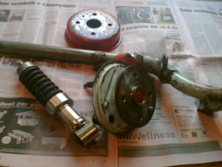

Per Poeta.....
altra fondamentale informazione prima di sabbiare
31,32 KB
La manopola del cambio era verniciata o lucidata a specchio?
Grazieeeeeeeee

si,? proprio lei...la vespa50N sportello piccolo del 1964 me mi son lasciato scxappare tempo f?...
cmq no,la manopola del cambio era colore come la carrozza...
ma quell'ammortizzatore l? a molla non ? suo....
cmq falkla rivivere quella vespa xk? ? favolosa!

sto facendo di tutto Winter...
sto cercando il maggior numero di inforramzioni possibile.
l'ammo lo ho fotografato apposta...da quel che mi risulta il suo non dovrebbe essere a molla...giusto?
e la sella come era? a triangolo o lunga?

Aspetta un poco ancora....
...solo la verde chiara ha sempre e solo la sella corta a triangolo, anche se nessuno lo s?, l'ammortizzatore poi fino al 1965 "serie N corta tutte" era privo di molla ed aveva una serie di tamponi in gomma, quell'ammortizzatore NON puoi trovarlo, semplicemente non esiste, tutti al tempo lo sostituivano con quello a molla (non idraulico) modello tipo vespa 50 N dopo il 65 e 50R fino al 78. mettici quello, che poi ? gi? raro anche lui, ricorda ? pi? fino di quello classico di una special...
E' poco, tanto per tenerti calmo, nell'attesa di notizie pi? dettagliate.
dimenticavo, la 50N "corta" ? la pi? piccola delle Vespe solo per dimensioni, in realt? si tratta di un GIGANTE!!!
Io personalmente AMO le 50N, hanno qualcosa che non troverai nemmeno su una GS 150 del 59', cosa?
Quell'ammortizzatore ad esempio...
ben pi? raro di un devio luci della 98....
