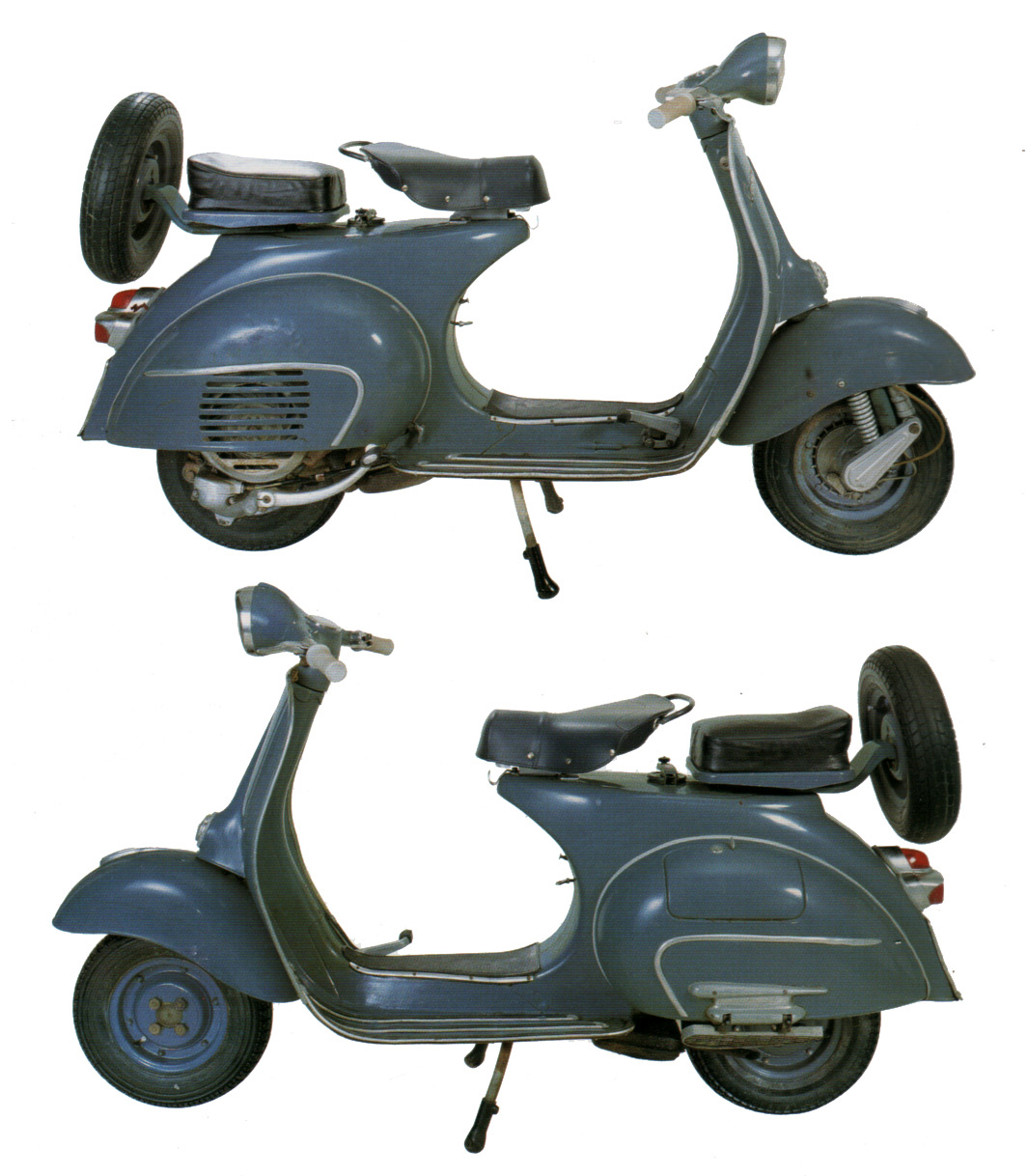

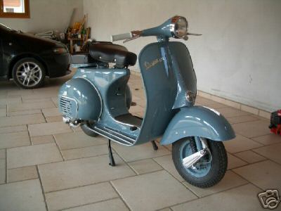

si la vespa ? stata gi? sabbiata ed ? stato messo il fondo.
La cosa che trovo davvero strana e che al dil? del codice su vespa tecnica il mezzo ? blu mentre alcuni restauri che ho visto sono celesti e non ? questione di luce o di foto venuta male, sono proprio 2 colori diversi
20,29 KB
388,75 KB
Il colore celeste ? 12987213 che ho trovato su tutti i siti dei vari vespaclub, l'altro ? 12987220 che sta su vespatecnica del mio carrozziere e che ripeto, ? lo stesso codice indicato pure per la 180ss solo che viene chiamato blu pavone invece di blu medio.Non ti sembra strano? 2 codici uguali ma con nome diverso.Su altri forum ho letto che vespatecnica contiene molti errorie mi viene il dubbio che anche nel mio caso ci sia un errore di stamopa o di distrazione.
Non esiste una tabella dei colori ufficiale piaggio o maxmeyer?
NESSUNO HA UN CONSERVATO VBB2T ???????

anche io ho solo i codici di vespatecnica,
e ti confermo gli errori, o meglio le tante omissioni !!!!
ti posso solo dire che ne avevo vista una conservata, che poi ? stata restaurata,
ricordo che quando l' ho vista restaurata mi ? sembrata leggermente pi? scura di prima,
in ogni caso adesso ? certamente il blu delle ultime foto, e anche prima del restauro non mi sembrava comunque cos? chiara come nella prima foto che hai pubblicato,
se devo fidarmi della mia memoria, direi che il colore giusto quindi ? l' ultimo, pi? scuro...

Inserito il - 19/06/2006 : 19:23:11  Mostra Profilo  Visita l'Homepage di n/a Invia a n/a un Messaggio Privato
gianluca la cosa strana ? che cosi' come tu mi dici di aver visto un conservato vbb2t blu un restauratore mi dice di aver visto un mesetto fa un coservato vbb2t celeste.
Sono sempre piu' confuso.

....hai gi? avuto le tue risposte, ho pensato e riflettuto, ricordato le 150 viste e viaggiato a ritroso nel tempo per risolvere il dilemma, sono giunto ad una conclusione, (la prima vespa che mont? l'azzurro Pavone fu la Super Sport), quindi la VBB2 era di un azzurro pi? chiaro, quelle che hai inviato in foto "sono in effetti dello stesso colore", s? che ti sembrer? strano, ma la prima in alto ha la vernice nuova di pacca la seconda altra luce e vernice di quasi 50 anni, v? inoltre tenuto conto della realt? dei codici Max Meyer, simili e mai identici ai colori originali, vedasi il Grigio Polaris ed il Grigio Chiaro di luna, e poi molti tirano il lucido sull'acrilico e il colore cambia ancora di molto, mai lucido e mai acrilico, solo e sempre nitro, bastardissima ed originale.
Affermando che le due vespa in foto hanno la stessa colorazione e che le differenze sono dovute al fatto che cambia la luce, la marca, la composizione e l'et? dei mezzi, aggiungo che il bleu pavone ? ben diverso....

ti comunico che le VBB sono di quel bleu e alcune anche metallizzate, mai celesti, chi ti ha detto che erano celesti ha sbagliato, celeste era la VNB 125, simile certo, ma si tratta di altra vespa forse hanno fatto confusione, a che punto sei con il restauro?
