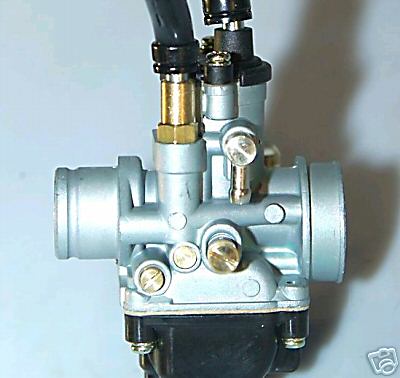

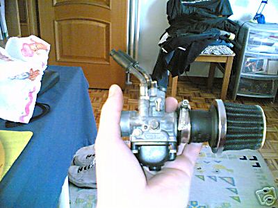

per essere meno delicati...ditemi che non ho fatto un'altra ca**zata!!!!!!!
posso montare questo carburatore sulla mia vespa special?? un 19...

se hai il suo originale direi di no...altrimenti forse si...che cilindro hai?

Sembra un 19, ? un po' strano per com'? messo il cavo dell'acceleratore e dal fatto che la vite del minimo sta di lato, ma magari non ? il classico dell'Orto. Che modello e che sigla ha?

dai che si vede a 10km che ? un PHBG19.....
comunque sulla vespa non va bene cos?, cio? puoi mettere l'SHB19 o l'SHBC19 ma un collettore per questo non esiste. Questi carburatori per scooter con attacco elastico puoi montarli sulla vespa con i collettori polini per? devono essere dei 22, 24 o 28mm.....

E' un carburatore per minimoto...vero???
Lo avrai pagato si e no 20?
Non monta sulla vespa,non c'? speranze...a meno che il collettore non te lo fai fare su misura!!!
Cmq sulla vespa quella cosa li non dura molto secondo me...

Io di quei carburatori ne ho una scatola piena,sono tutti PHBG 19/19,sono di fabbricazione cinese e montano sulle mini-moto proprio perch? non VALGONO UN cavolo!!!
Costano si e no 20?...
Si riconoscono perch? non hanno sigle da nessuna parte...

comunque non si vedeva bene dalle foto se ci fosse qualche scritta...l'ho riconosciuto ad occhio, poi se ? cinese o no beh quello non te lo posso dire cos?, cosa son, gli spaco?
Certo rispetto ad un PHBG originale Dellorto c'? differenza qualitativa e anche di prezzo....

ragazzi il mio cmq ? un DELL'ORTO 19....domani vi faccio sapere la sigla....l'importante per me era sapere se lo posso montare sulla mia vespetta....

E' un PGH 19-19 detto da competizione,
ha la valvola apertura gas cilindrica con regolazione fine a spillo, il cavo gas lo monti sostituendo la guaina con una pi? lunga di circa cm 30, la monti tipo moto, per il cavo starter aria NO-PROBLEM, devi comprare in un motoricambi ben fornito il cavetto e la torretta per il cavo aria del 19-19 per vespa del classico PHB e sostituirlo, il problema per? st? nel fatto che la guaina cavo gas ? infilata da sopra e perdi la vaschetta portaoggetti che non andrebbe messa, poi devi modificare il filo dell'aria, e il filtro aria, difatti quello che hai in foto non entra nel vano carburatore della vespa, devo sottolinearti che il collettore andrebbe modificato con manicotto di raccordo in gomma a fascette serranti a vite!!!
Il tutto abbinato alla certa difficolt? di carburare quel "piccolo mostro", lo rende svantaggioso da montare, il carburo nuovo originale da 19-19 costa completo di filtro aria in metallo, collettore e bicchiere sui ?100 idem un 16-16, forse vale la pena di cercarne uno standart e perfettamente compatibile anzich? IMPAZZIRE per cercare di adattare quel carburatore PGH nella vespetta, per?...
Volendo si pu? fare, ? un casino ma si pu? fare, che poi il PHG v? in modo molto differente da un PHB, veniva difatti chiamato "19 da competizione" andava di moda montarlo sui FANTIC da fuoristrada degli anni 80, abbinato ad un cambio a sei marce, ma si tratta di altra storia.....
