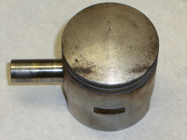

ciao ragazzi oggi ho finito di pulire il motore (che lavoraccio odioso) e ora devo "rimetterlo a nuovo"...
mi sono accorto che il gr non ? originale o almemo credo mi sembra troppo nuovo sapete dirmi di che si tratta?
il diametro del pistone ? di 46,9 mm se non ho letto male il calibro

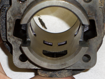

si ad occhio ? un 75cc, la marca non saprei, il polini mi pare abbia dei travasi pi? grandi, forse ? un avionic o un proma?

E' di sicuro un 75cc, DR non penso anche perch? quelli che conosco io hanno la camicia tagliata in corrispondenza del travaso frontescarico. Ma non c'? nessuna sigla dal lato volano? Dalla disposizione delle luci interne potrebbe essere un polini, certo che quella finestrella sul pistone ? davvero piccola, se devi rimontarlo io l'allargherei un po' con il Dremel.

Cilindro 75cc, probabile OLYMPIA, o vecchio DR base anni 80, (erano in realt? identici) privo della terza luce ammissione aggiunta, un cilindro modesto da montarsi con configurazioni originali.

Il DR lo escluderei perch? sul 3? travaso ha le unghiate, non ha quel tipo di travasi. Sembra un polini ma alla base i travasi sono piccoli. L'olympia ? come il DR, probabilmente una delle due marche che ho citato sopra

olympia nn puo essere xke li ho montati da poco e nn si assomigliano x niente.....forse sono un tipo di olympia molto vecchio.......

ho gardato se c'? qualche scritta o stemma ma niente...
dalla parte dello scarico c'? la lettera Y ma nient'altro.
comunque credo che abbia un bel p? di annetti quel gr...

Quella sul pistone non ? una Y ma una freccia. Cmq data la disposizione delle luci all'interno a me continua a sembrare un polini.

no, la lettera che dico io ? una Y e si trova sul cilindro sul lato verso la marmitta per capirci...
comunque di una cosa sono sicuro,la mia ele ha solo quello di elaborato e vi posso garantire che con quel gr non v? veramente un casso...
ma io la adoro cos?...

Io voto per Olympia anche se non ne sono sicuro. Avionic lo escluderei, ne ho avuto uno ed i travasi erano pi? ampi...

Probabilmente ? un cilindro molto vecchio, fuori produzioni da diversi anni.
Anche se non vuol dire assolutamente niente (tutto pu? essere, sono troppo giovane), credo che si tratti di un dr o un olympia.

Lettera Y per come detto sopra confermo 75 OLYMPIA anni 70-80 standart dai piccoli travasi, un macigno, lo hai pulito vero!

cambia fasce e pulisci bene la luce di scarico, getto da 57/58 col 16.10 e padellino originale, dovrebbe tirare sui 60-65 orari
Costa poco, lo fanno tutt'ora ma ? come il DR, non tira molto per? ? eterno...
Un mio amico ha fatto il rodaggio di 3 pieni, primo pieno andavano in due, poi quella vespa ha sempre tirato su aria per la sede del carburatore consumata al collettore....neanche una riga, adesso sto aspettando i carter che sono a cambiare i silent block...

si ho pulito il pistone e lucidato lo scarico, controller? il getto ma credo che sia giusto visto che prima non aveva problemi di carburazione.
Ora devo recuperare le fasce, ma ho tempo il restauro ? ancora lungo...
