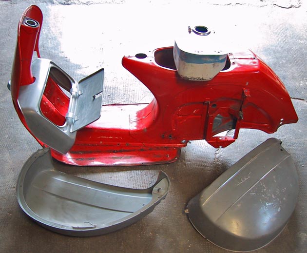

Salve a tutti gli esperti. Questo ? il mio PX 125 del 1980. Il colore originale era l'azzurro metallizzato ed ? stato verniciato di rosso in modo orrendo...buccia d'arancia, vernice spessa, imbrattamento gommini e parti elettriche, insomma un disastro ! Come vedete ho smontato tutto ed ho provato a sverniciare le scocche laterali, bauletto e serbatoio usando uno sverniciatire semifluido che si usa per il restauro mobili. La vernice rossa viene via facilmente insieme all' azzurro. Il fondo antiruggine grigio non viene minimamente intaccato dallo sverniciatore. Quello grigio chiaro del serbatoio resiste meno ma l' ho in gran parte lasciato. Il "top" del serbatoio non aveva fondo, secondo me e l' azzurro ? stato spruzzato direttamente sulla lamiera lucida. Ora, vorrei evitare di far sabbiare il telaio, sapete com' ? per risparmiare un po' potrei continuare con lo sverniciatore sperando di non trovare troppa ruggine sulla pedana. Realisticamente ? un lavoro di un giorno (dall' alba... al tramonto si intende !). Che ne Dite ?
Riparazione supporti ruota di scorta e e piccolle rotture:
Saldare ? l' unica cosa che non so' fare...O trovo un bravo saldatore o imparo io. Ho una piccola saldatrice ad elettrodi, ma mi sa' che anche usando quelli fini rischio di bucare... Secondo voi qual' ? il modo migliore per saldare il telaio della ? A fiamma ? a filo continuo ? E difficile imparare ?
Colore:
Cerchi forcella cavalletto ecc. mi faccio fare il colore preciso dal colorificio. Per il fondo potrei copiare i grigi originali partendo da un fondo bianco, poi per la finitura nitro ! Vorrei farla bianca ! ( ho gi? altre due vespe azzurre + quella del mio amico che metto a posto...) Mi piacerebbe il grigio (Quel mitico chiaro di luna...) ma mi s? che nel 1980 non c' era il 125 grigio...( c' era mi pare azzurro met., rosso, bianco..)
Una cosa ? sicura : Faro' tutto da solo ! Mai piu la da un carrozziere comune !

Svernicia con sverniciatore, poi per? aiutati con una spazzola a ferro bella grossa ed ignorante da trapano o smerigliatrice, pulisci tutto per bene e porta a saldare da un radiatorista o un saldatore a fiamma-cannello le crepe, il fondo lo fai da te aggiungendo del nero al fondo grigio chiaro o bianco che acquisterai, fallo simile all'originale, vedrai viene meglio, molto meglio di quello che consigliano su "vespa-tecnica" che ? in realt? pi? chiaro dell'originale e pi? una vernice che non un vero fondo, dato il fondo, che darai chiaro solo sul serbatoio, (? un mistero sul perch? i serbatoi PX e special di quegli anni lo avessero chiaro il fondo!), poi vernici codice Max meyer Biancospino a nitro ci vogliono due chili per il vespone, diluita quasi al 40-50% con solvente nitro, il pi? economico che trovi v? bene, poi v? lucidata a mano e pasta viene originale e belllissima.
Devo per? sottolineare che l'originale azzurro metz 5/2, ? il pi? bel colore del mondo, difficile da ricreare nella tonalit? originale, il codice max meyer lo riproduce infatti pi? chiaro dell'originale, e v? aggiustato a mano con del bleu viola aumentando la dose nella formula Max. Meyer, questo rende quella tinta impossibile a mani che non siano minimo ben pi? che esperte.
Per il chiaro di luna metz, credo sia originale per px DEL 1980, ? IN REALT? un grigio medio poco metallizzato, le vespe che vedi circolare oggi grige metz sono sempre o quasi di altri grigi pi? chiari e metallizzati, magari con sopra una mano di lucido, LUI, "IL CHIARO DI LUNA METZ" non ha lucido perch? ? a lucido diretto (BILUX) ha un fascino unico e raro, riflessi di azzurro e richiede polso nell'uso della pistola come ogni lucido diretto metallizzato in nitro, difficile, ma semplicemente stupendo...
dimenticavo il 5/2 azzurro metz, chiamato "CARTA DA ZUCCHERO" anche lui ? un lucido diretto, srtiamo ovviamente parlando di colorazioni che sono utopie e ben difficili, che offrono pi? possibilit? di errore che di successo.
Falla Biancospino, il vespone bianco ? bello, comunque bello, ma se vuoi esagerare e cacciarti in un guaio, falla "chiaro di luna", magari ci sbatti le corna un paio di volte, ma di sicuro una vespa di quel colore riesce a far vergognare anche la pi? bella delle TS grige metallizzate con mano di lucido, magari FIAT e bi-componente, perch??
Perch? la tua ? nitro in chiaro di luna codice Max Meyer!
Nulla di simile esiste in strada, tutti tremano davanti a un lucido diretto nitro, e ripiegano sul 2/6 e trasparente, ma il BILUX di quella tonalit?, anche se magari nessuno lo ammette, ? ben altro colore, ben altra sfida, ? per cos? dire...
CHIARO DI LUNA METALLESCENTE, mica il solito grigio metallizzato di cani e porci!

Problemi con il telaio PX. Un traversino della pedana ha ruggine passante, bucherellato con ruggine che scorre all' interno. Ho tagliato il fondello, ora ? da saldare. cercasi bravo saldatore zona Milano o dintorni.
