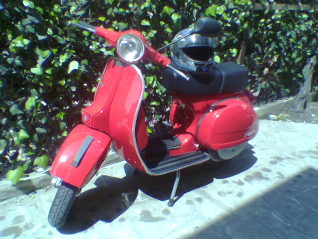

Inserito il - 16/11/2006 : 16:04:19  Mostra Profilo Invia a n/a un Messaggio Privato
La mia e' cosi', del '78 parlando con il presidente del Vespa Club locale mi dice che e' un rosso Katmandu, poi altro nin zo.
