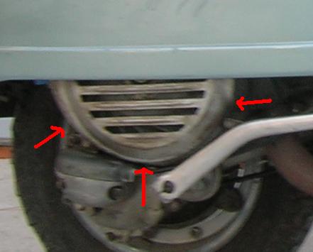

Ciao!
Volevo sapere se questo pezzo pu? essere restaurato dato che ? un p? arruginito! Penso sia il copri volano... cmq ? indicato dalle frecce!
Per restaurarlo basta la vernice? Vale la stessa procedura dei cerchioni?
Che ne dite del cromo per questo pezzo???
Il volano, (cio? il pezzo che sta sotto quello indicato dalle frecce) merita un restauro? Va riverniciato anche quello?
Grazie!

si smonta e lo si lucida con un po' di olio bianco...

Olio Bianco??? Niente vernice???

ma scusate, il coprivolano no va fatto color alluminio ruote???

si ma se ? ancora buono meglio usare olio bianco...poi se ? rigato o arrugginito ne parliamo...poi il colore dipende dal modello...sull'et3 ? grigio scuro

Quello del mio PX era arruginito e mio zio l'ha pulito per benino, quindi penso che qualcosa vada fatto!
Io ho un PX 125 del 1978, e ancora non ho capito cos'? l'olio bianco!
Perch? se non ? arruginito conviene usare l'olio bianco e non verniciarlo?
Insomma fatemi capire la natura delle vostre scelte!
Grazie!

l'olio bianco serve per lucidare l'alluminio tutto qua...

NEGATIVO!
quello NON ? alluminio ma lamiera, pure verniciata, portalo a ferro con una spazzola a ferro da trapano, (occhiali di protezione e attento che quelle setole partono come chiodi!), poi una spruzzatina di fondo per vernice, e vernicialo dello stesso colore dei cerchioni e dello stelo forcella, esiste il codice del colore si Vespatecnica, ma una bomboletta di grigio alluminio cerchionio far? bene il suo mestiere!.
