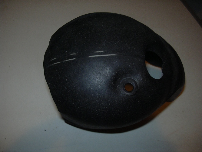

mi sono arrivati i 2 pezzi che avevo portato a zincare neri:il copri motore e la molla posteriore.
sul copri motore ? presente una specie di graffio (vedi foto), che no capisco se ? dovuta all'attrito con qualche altro oggetto o ? un difetto di zincatura.

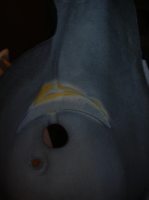

nella parte interna ? presente invece una macchia marroncina che sembrerebbe ruggine, ma che non era presente al momento in cui l'ho portato a zincare:
126,26?KB
secondo voi posso fare qualcosa per rimediare?magari spruzzando un colore nero(quale?) per mimetizzare il graffio?

quella sopra, sembra un graffio o una linea d'ombra (come la foto sotto), durante la spruzzatura...
hai fatto fare una zincatura a freddo...
cmq potresti chiedere a chi ti ha fatto la zincatura, soprattutto per quello di sopra, quello sotto si elimina con una spruzzata di zinco in bomboletta (lo trovi nei bricolage)..
sopra, invece verrebbe male verniciare, visto che devi prima spruzzare l'aggrappante per zinco, e solo dopo verniciare col nero..

ma non vale anche per la prima foto il fatto che ci possa spruzzare lo zinco?
poi, esiste lo zinco nero?

io no so come sia lo zinco nero, ma se ? come zinco normale, la vernice sopra si stacca subito, ci vuole l'aggrappante..
se injvece ci vuoi spruzzare direttamente lo zinco nero nero sopra, puoi anche farlo.. sempre se lo trovi in bomboletta..
ma allora che senso ha fatto farlo fare bene, immagino elettrolitico, se poi potrebbe venire male cos??? potevi fartelo direttamnete tu, intanto, non ? un pezzo, che sta all'acqua(che comunque evaporerebbe subito) e neanche perfetto di estetica, quindi magari risparmiavi anche...

sono ritornato dove ho fatto zincare i pezzi e mi hanno detto che la riga presente nella prima foto ? dovuta al fatto che per mettere il pezzo nei vari bagni (acidi, zinco...)? stato usato un fil di ferro che ha impedito solo il processo di colorazione nero, ma di fatto ? comunque zincato (anche nella riga).
per quanto riguarda invece la 2? foto non si tratta di ruggine, ma di una sorta di "colata" delle sostanze usate. anche qui lo zinco ha comunque attaccato.
che posso fare allora per mascherare i 2 difettucci? dato che lo zinco ha attaccato basterebbe spruzzarci della vernice nera in bomboletta?
