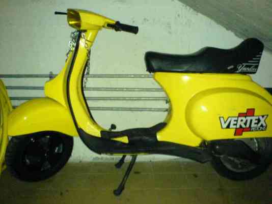

Sul post precedente mi sono scordato una cosa, la mia vespa è una 50 L ma ora si presenta in questa maniera, vi posto la foto, sono aperto a qualsiasi insulto o critica... non esagerate però!!
14,16 KB
Modificato da - fedebart in data 19/12/2006 22:51:50
fedebart
19 Messaggi
Inserito il - 19/12/2006 : 22:44:06  Mostra Profilo
E per conciarla così non l'ho portata da PIMP MY WHEELS ma è stata tutta opera mia, ben 12 anni fà,ora però in prossimità del suo 40 compleanno ho deciso di farle un regalo riportandola alle origini. Mi servirà il vostro aiuto.
Aprirò un topic con le varie fasi del restauro...
ora devo risolvere il problema sella!
Modificato da - fedebart in data 19/12/2006 22:52:48

Inserito il - 20/12/2006 : 00:05:29  Mostra Profilo
ahhhhhhhhhhhhhhhhhhhhhhhhhhhhhhhhhhhhhhhhhhhhhhhhhhhhhhhhhhhhhhhhhhhhhhhhhhhhhhhhhhhhhhhhhhhhh
orrore....devi cambiare praticamente tutto....marmitta, manubrio, sella, cerchi, naso, bordoscudo, te magnerei la testa per come hai conciato sta piccina...ma non preoccuparti ce la faremo a sistemarla...certo che non ci sta proprio antidoto ai tamarri...
Vespa...ti punge al cuore
5213 Messaggi
Inserito il - 20/12/2006 : 08:59:31  Mostra Profilo  Clicca per vedere l'indirizzo MSN di poeta
Dalla livrea, nera e Gialla direi che è lei....
Certo che è lei!
UNA VESPA CALABRONATA, certo pungente e veloce....
Tamarra fino allo sfinimento, ora tornerà a....
PRONZARE NEL SOLE!
