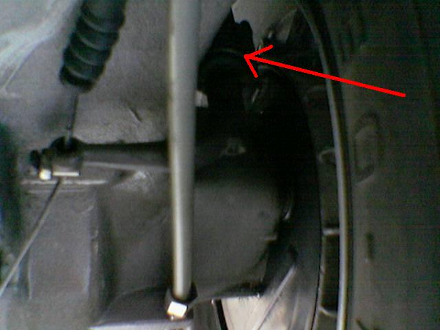

Ragazzi da qualke giorno mi sono accorto di questa perdita, ho notato una goccia sul pavimento, l'olio scende dal punto indicato dalla freccia, dove c'è quel pezzo (scusate non conosco il nome) dove è collegata la frizione, secondo voi è normale? Cosa devo fare?

non è normale, ci sarà l'o-ring da sostituire....niente di costoso più che altro trova due minuti per montare ruota, piatto ganasce e carterino frizione......

Praticamente esce da dove c'è quell'asta (non so il nome) che si muove quando schaiccio la frizione. Il tempo c'è, è che la ruota la so smontare,il tamburo pure ma oltre non sono ancora andato, mi dareste una mano?

Allora,e' facile dai:tolto il tamburo avrai in vista 3 dadi che sviti con la 13,a questo punto puoi togliere il piatto porta ganasce(prima stacca il filo freno e frizione).Estraendo il piatto attento che sotto c'e' una guarnizione triangolare,nn romperla!Ora puoi svitare il coperchio frizione con la 11 stando sempre attento alla guarnizione. Durante tutta l'operazione tieni la vespa su un fianco senno' esce l'olio!

guarda che probabilmente basta solo smontare la ruota per togliere il carter della frizone e manutenzionarlo cambiando gli oring

Scusa Xxfabio ma che modello di vespa hai?io intendevo la special.. Guardando ora bene la foto nn mi sembra xo'..

ho una px catalitica

no si vede chiaramente che è una large dalla foto.....
Comunque, svita il dado centrale del tamburo da 22....tiri giù il tamburo, poi il piatto ganasce lo togli con i tre dadi da 13, come dice mark stai attento a non strappare troppo la guarnizione dietro.....una volta tolto il piatto ganasce svita i quattro o cinque bulloni che tengono chiuso il carterino frizione, tranquillo quando lo apri che c'è un o-ring gigante, niente guarnizioni....poi una volta tolto stacchi il filo togliendo il morsetto e smonti la levetta......

una volta tolto il carterino frizione troverò l'o ring usurato? Lo tolgo e ne metto uno nuovo giusto? Ma non uscirà dell'olio?

Togli il dado centrale del tamburo, sfila la ruota, togli i 4 bulloncini del coperchio frizione, quindi il coperchio, lavalo, smonta l'alberino comando frizione dal coperchio, dentro c'è un O-Ring, vai in un qualsiasi autoricambi e prendine uno uguale....
Quando rimonti serra molto bene il dado del tamburo, e ricorda la coppiglia, le ganasce se servono ora è il momento di sostituirle.

Ricordo che vendono O-Ring appositi x l'olio,gli universali durano poco,se li trovi e' meglio!

Quello non è l'aLBERO FRIZIONE, CHE SI TROVA SU UN ALTRO INGRANAGGIO NEL BEL MEZZO DEL MOTORE e prende il nome di "albero quadruplo marce e campana frizione", è piuttosto "l'alberino di comando spingi dischi del coperchio settore frizione", l'oring è un anellino di gomma, vuoi che smonti la mia vespa e il mio coperchio per farti vedere un gommino?

ok come non detto, sorry, quindi devo intervenire dall'alberino di comando spingi dischi del coperchio settore frizione, smontando ruota, tamburo, piatto dove ci sono ganasce e smontando il filo del freno.
