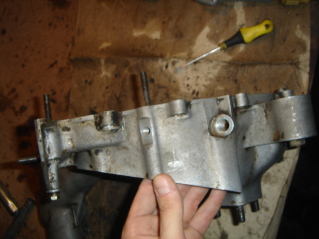

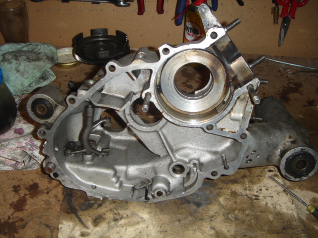

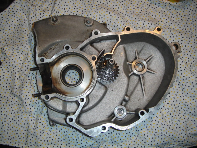

302 Messaggi |
Inserito il - 17/11/2006 : 21:49:23
fatto...smontato grazie a un bel paio di martellate ben assestate....
......PULITO.....
penso sia venuto abbastanza bene....giudicate voi.... (se non ricordate com'era prima vi rinfresco la memoria...
 143,85 KB
e poi...
 156,21 KB
 162,01 KB
 146,74 KB
morfeos
Città: around the world
531 Messaggi |
Inserito il - 18/11/2006 : 00:03:57
nella campana controlla le molle...il motore è venuto veramente bene...hai dei pezzi di carter rotti però...brutta storia...fai una foto della valvola così vediamo in che stato è...smonta anche il selettore marce per cambiare l'o ring...un'altro è nascosto dentro il buco grosso non dei cuscinetti...in quello della pedivella...ma benderino che mani pulite...sicuro che lavori tu?  |
