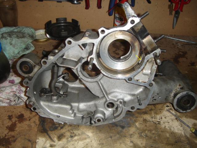

Fai una foto lì nel punto indicato dalla freccia gialla:

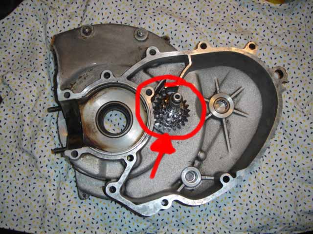

l'albero in questione è questo vero???
80,44 KB
se sì io non è che ho ben capito come smontarlo cmq...

se intendi l'alberino del cambio si, per smontarlo potresti col compressore soffiare sugli ingranaggi facendoli girare forte poi viene giù da solo oppure scaldi da fuori

soffiare forte col compressore....ma come???
devo tener fermo l'albero e far girare gli ingrannaggi§??e in quale direzione??

Scalda il carter dalla parte esterna (proprio dietro all'ingranaggio), poi tenendo fermo l'alberino dell'ingranaggio con una pinza a scatto, oppure su una morsa, togli il carter sfilandolo, prima di togliere quell'alberino però ti ricordo che spesso la gabbia a rulli che gli fà da cuscinetto si inchioda nel carter, io farei così....
Metterei dello svitol e farei girare l'alberino senza toglierlo, se gira bene, paro senza bloccarsi e senza un gioco laterale eccessivo lo terrei com'è e non toglierei nulla, questo lo dico immaginando le tante piccole complicazioni che ti possono insorgere, ma è pur vero che se hai i cuscinetti nuovi da sostituire, andrebbe cambiato, se non si toglie, NO-PROBLEM, questo è uno dei rari casi in cui conviene portare tutto ad una rettifica X motori e farsi sostituire il cuscinetto, ripeto, è un bastardo, non cercare di toglierlo ad ogni costo, che il carter in corrispondenza di quella gabbietta a rulli è ben sottile, quindi attenzione, tolto l'alberino, portalo in rettifica, aggiungo che già che ci sei potresti farti sostituire anche gli altri cuscinetti dalla rettifica, la spesa no è certamente eccessiva, e conviene...
Almeno questa volta "benderino", ricordiamoci che questo è il tuo primo motore, avrai modo in futuro di sbizzarrirti a rompere i carter per oggi andrei in rettifica, esiste d'altronde...

Per il selettore da sotto guarda e capirai, non ti dico come, devi capire da te, per il nero rimasto nella camera dell'albero motore, carta abrasiva ad acqua da 1000 pian piano lo pulisci e lo togli quel nero, anche sull'albero.

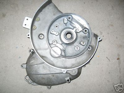

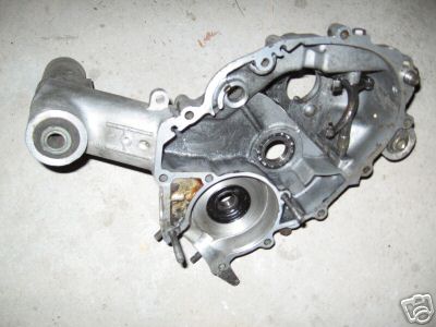

vabbè...ormai l'ho visto, lo posto....sigla v5x1m....
ora come faccio a trovare i carter di uno special?

questo andrebbe bene?
