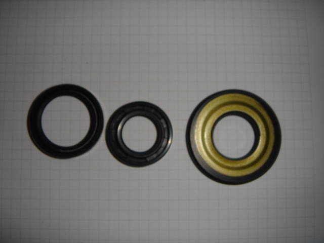

ho aperto i carter, levato l'albero motore e i dischi delle marce. Anche i paraoli sono stati levati per essere sostituiti...qui però ho un altro dubbio....io ne ho levati 2 ma nella confezione di quelli nuovi che ho comprato ne ho trovati 3...ora, dove va il terzo?
altra cosa...come faccio a vedere se la crocera è consumata per decidere se cambiarla???
avrei un'altra cosa ma prima voglio fare due foto...intanto posto i paraoli!!!

Il terzo paraolio è quello dell'albero di trasmissione che porta il moto del cambio alla ruota posteriore, nella serie guarnizioni (prendi l'originale in Piaggio) troverai inoltre un certo numero di anelli di gomma nera (O-Ring, devi cambiarli tutti già che hai aperto, uno fà da tenuta all'asse pedivella, un'altro all'asse del selettore marce, e così via...

è per quello che scrivo....non so proprio quello che va cambiato....per quanto riguarda gli o-ring li cerco subito....li vendono solo con i paraoli???sai quelli in foto li ho presi su ebay, che faccio compro direttamente paraoli e o-ring nuovi alla piaggio???poi al max quelli li tengo di scorto o me li rispingo su ebay!!!!

mhhh....il fatto è che già avevo comprato tutto...serie guarnizione motori e paraoli...magari scatto foto e posto...dici che sti o-ring sfusi non li trovo?vabbè che sul totale 15€ non faranno chissà che ma se posso me li risparmio...

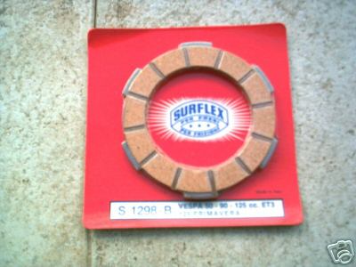

per ciò che riguarda la frizione...ho comprato l'estrattore, l'ho tolta, l'ho smontata con bullone dado e rondelle, sostituito molla(originale piaggio dorata) e dischi di sughero (lasciati a mollo nel sae30 per un giorno) e rimontata. Solo che non ho usato dischi di sughero originali piaggio ma bensì:

I dischi surflex vanno benissimo non preoccuparti, e attento a non perdere le mezzelune.

se fai il motore seriamente le lezzelune mettile nuove

ed invece dei dischi new fren cosa mi potete dire?sono come i surflex o non valgono nulla???
