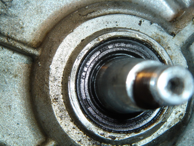

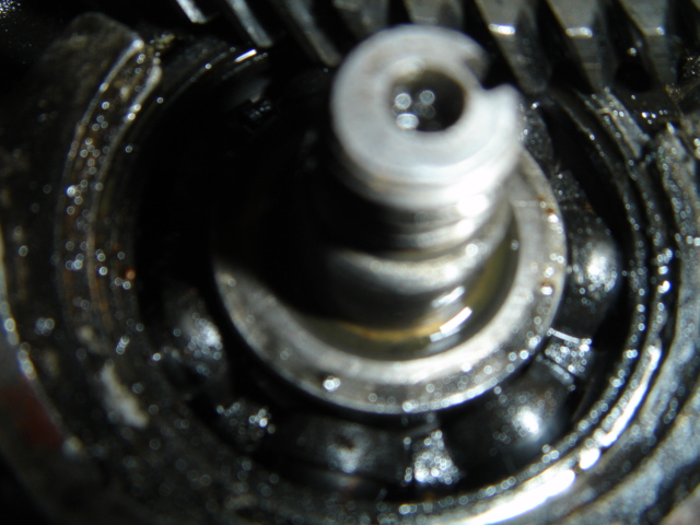

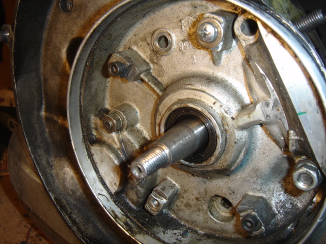

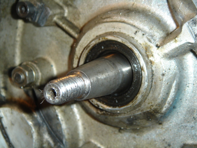

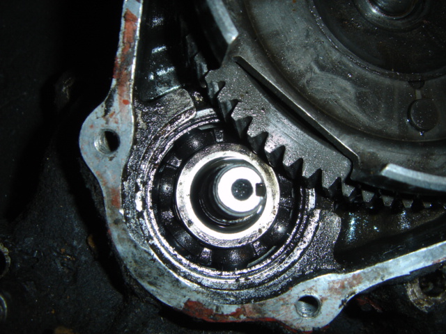

ecco le foto:

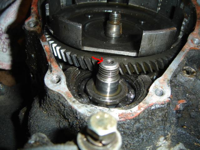

Con un martello di gomma batti sul punto indicato dalla freccia, se non ce l'hai mettici un pezzo di legno e batti su quello
 59,93 KB
Per i dischi è chiaro che nel matallo non penetra olio, forse mi sono espresso male, però io ho sempre avuto quelli d'alluminio e non li ho mai toccati. |

i dischi in metallo già che ci sei li compri nuovi ed amen, oppure li lavi con benza , li sgrassi per bene e se sono segnati da vecchie frizioni incollate allora solo allora li carteggi con abrasiva da 600 ad acqua asciughi e tornano nuovi, consiglio nel rimontare di non inumidirli di olio, l'olio ci andrà da solo con le rotazione del motore quando in moto, non serve e lavori più pulito, dai retta che è meglio.
Quell'alberino su cui devi battere per far fuoriuscire il volano, dovresti fare attenzione a non rovinare la filettatura, e quindi avvitaci il dado per bene a battuta, poi batti, se la testa si divesse ammaccare almeno hai il dado che svitando ti riguadagna un poco di filettatura, dado e rondella pignoncino nuovi mi raccomando.
Se non esce, ma non dovrebbe, allora scalda con un fornelletto da campeggio o un bunsen l'area cuscinetto, tanto il paraolio dovresti cambiarlo comunque.... |
4703 Messaggi |
Inserito il - 08/11/2006 : 14:44:04
sei partito male però, quei carter prima di essere aperti vanno lavati, sennò si impantana tutto.....lavora col pulito accidenti! per aprire i carter allora, quando hai tolto tutti i prigionieri e i dadi.....cosa che non si vede che hai fatto nelle foto (anche dal lato volano!) col martello di gomma dai qualche colpo sull'albero che esce dal centro della campana e sul punto indicato da avalu, poi quando si aprono i carter dividili manualmente dall'alto nel foro del cilindro |
