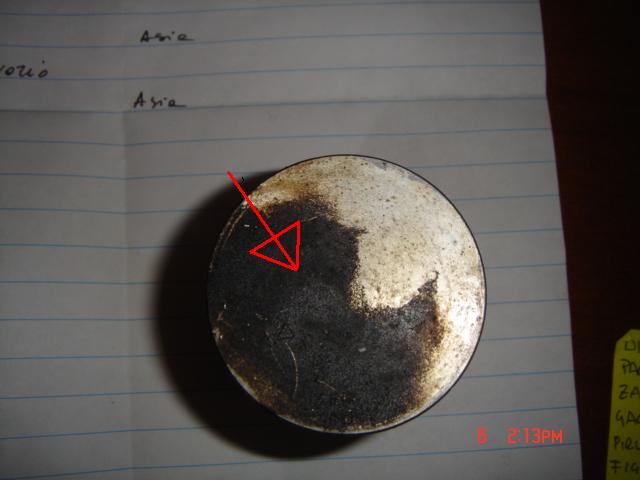

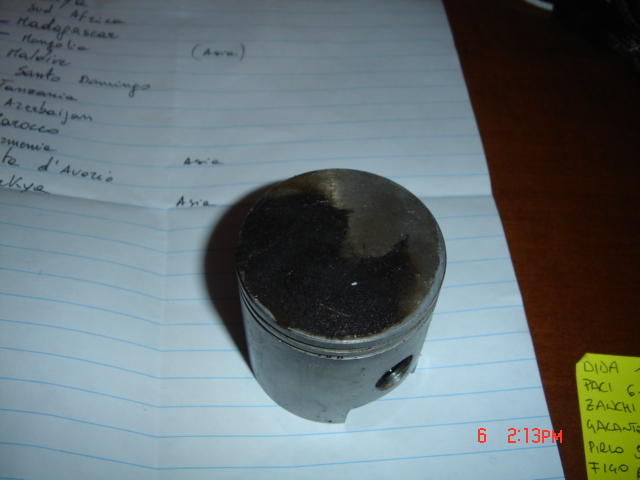

Inserito il - 06/11/2006 : 14:10:15
Sto smontando il motore....ho trovato il pistone così...è normale che sia così sporco...sembra quasi bruciato....ditemi voi!?
 149,58 KB
 150,4 KB

Inserito il - 06/11/2006 : 14:58:48
si normale...le fasce mi sembravano buone visto che non ci sono segni di bruciatura sotto le scanalature...ma è leggermente incavata la punta o mi sembra a me? ma che poi si smonta il pistone con un foglio di geografia e la formazione del milan in parte ma te pare?!?!??! |

302 Messaggi |
Inserito il - 06/11/2006 : 15:09:03
EHEHEHEH
la geografia è per vedere dove andare a svernare a capodanno...la formazione è del fantacalcio...milan poi...DAJE ROMA DAJE!!!!
le fascette non ci sono perché le ho tolte(una per torglierla l'ho rotta quindi ora le cambio), la punta incavata dove????? e invece quella sorta di freccia che sta sulla testa a che serve??? sono proprio impreparato.... |

Inserito il - 06/11/2006 : 15:11:50
| la freccia ti indica il lato dove deve esserci il tubo di scarico...la parte incavata mi sembra sulla seconda foto a dx della freccia non vorrei che ci sia un'inizio di fusione...le fasce cambiale anche se mi sembra che abbiano tenuto abbastanza bene |

Inserito il - 06/11/2006 : 15:49:06
si,normale bruciatura dovuta allo scoppio della scintilla.... se non è rigato ne pistone ne cilindro potresti anke riutilizzarli... |

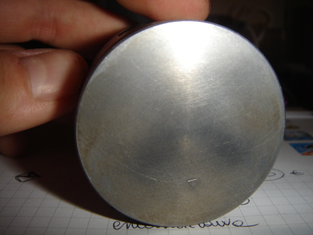

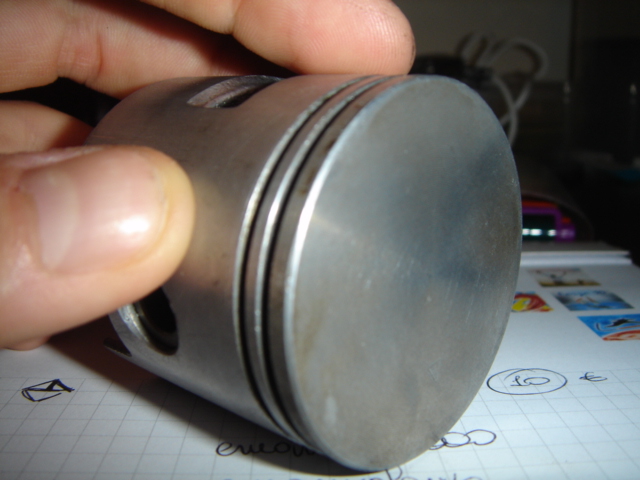

4703 Messaggi |
Inserito il - 07/11/2006 : 21:25:43
| vai di spazzola è il cielo del pistone non si fa niente li deve solo subire gli scoppi....scrosta e pulisci con un piccolo cacciavite le sedi delle fasce |

Inserito il - 07/11/2006 : 21:29:19
| ok...lo faccio e scatto un altro paio di foto....guardandolo attentamente ai lati ho notato alcuni lievissimi graffi....è normale? |

Inserito il - 07/11/2006 : 22:28:09
| Secondo me quel pistone è ancora buono, non si vedono segni di scaldate ai lati. Gratta e rimonta! |

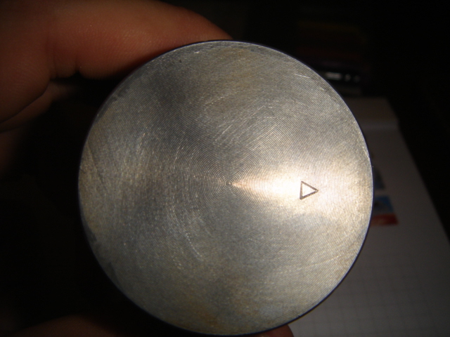

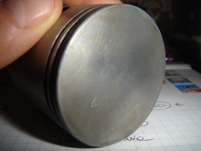

Inserito il - 10/11/2006 : 00:05:42
ecco il pistone grattato.......ditemi voi!
 159,14 KB
 152,68 KB
 146,04 KB
 132,52 KB |

1143 Messaggi |
Inserito il - 10/11/2006 : 13:56:49
Va benissimo puoi rimontare quello |
