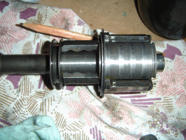

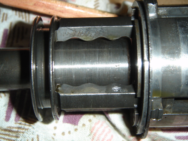

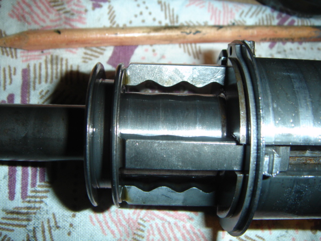

vi posto le foto almeno potrete dirmi se la devo cambiare...

polini
4703 Messaggi
Inserito il - 10/11/2006 : 19:39:35  Mostra Profilo
hai fatto foto laterali che purtroppo non servono ad un granchè, devi fotografare la crociera di fronte dalla parte dei dentini. Fotografa frontalmente i 4 denti....
benderino
302 Messaggi
Inserito il - 10/11/2006 : 19:41:16  Mostra Profilo
ok...lo farò al più presto
morfeos
Corto
Città: around the world
531 Messaggi
Inserito il - 10/11/2006 : 20:29:22  Mostra Profilo
cmq uno mi sembra un po' consumato...benderino ma che stai a fa' miracoli? 3 giorni per smontare un albero ed adesso smonti come in formula uno...ma che Poeta te da na mano? compliments
