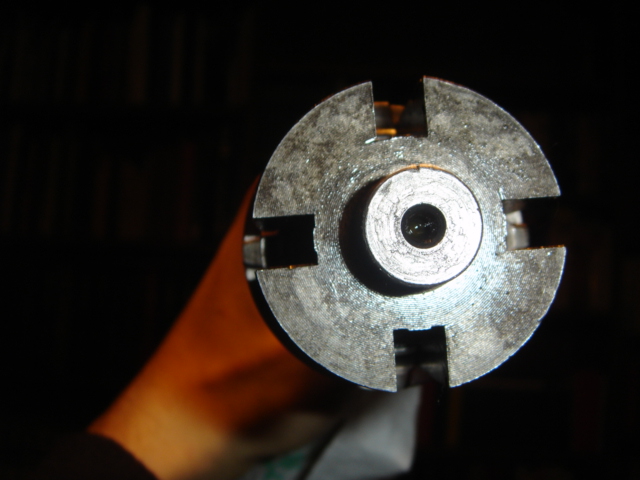

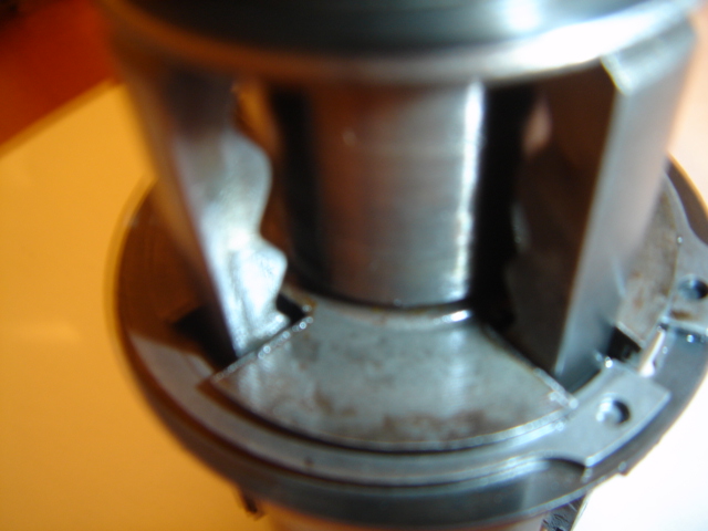

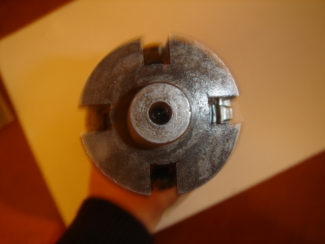

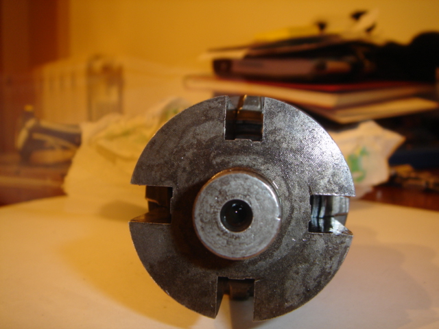

vedi un po' se queste foto vanno bene...altrimenti penso mi toccherà smontarla...anche se non so come si fa!!!!!

cambiala, è bella usurata, vedi proprio i dentini smussati alla grande.....
misurala prima di comprare quella nuova......ah controlla anche che dove sugli ingranaggi fanno battura i 4 dentini non ci siano segni di usura della sede....

che va misurata?la lungezza o la larghezza...scusate la domanda ma non ne so proprio nulla...

Smontala e portala con te dal ricambista

e come si smonta????

Veramente non l'ho mai tolta.Comunque togli il seeger(quello che si vede dalla seconda foto di questa pagina)e dovrebbe uscire

attento alla molla ed alle due palline che schizzano fuori...se proprio la vuoi sfilare mettila dentro uno straccio togli prima l'anello elastico e tirala fuori...attento a non perder pezzi

esatto togli il seeger dove fa battuta quando la tiri verso l'esterno, togli lo spessore che c'è dietro, poi mettila in uno straccio e sfilala (per non fare schizzare via le due sfere e la mollletta)....
