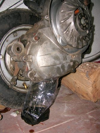

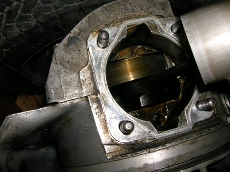

pochi istanti fa ho tolto l olio dal carte:

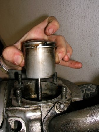

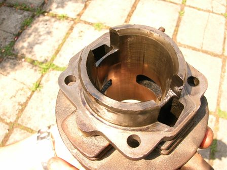

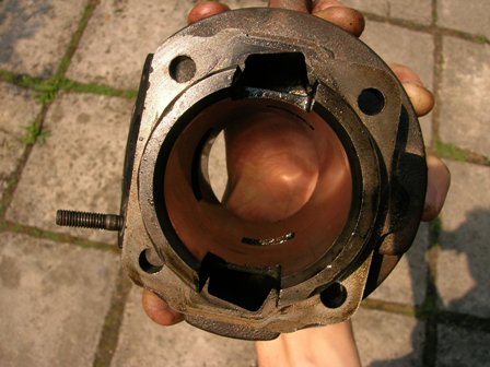

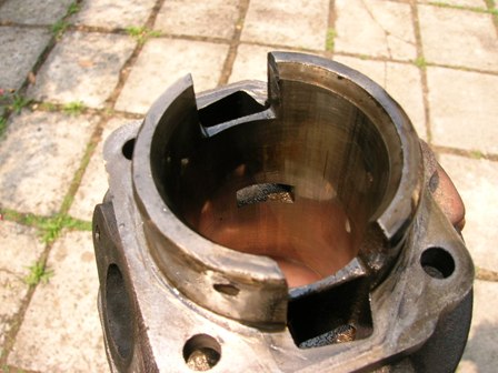

questo è il cilindro:
38,23 KB
41,87 KB
39,04 KB

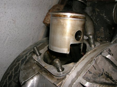

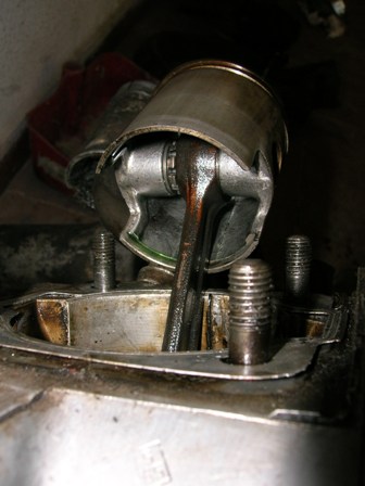

questo il pistone:
37,82 KB
37,41 KB
34,75 KB
35,91 KB

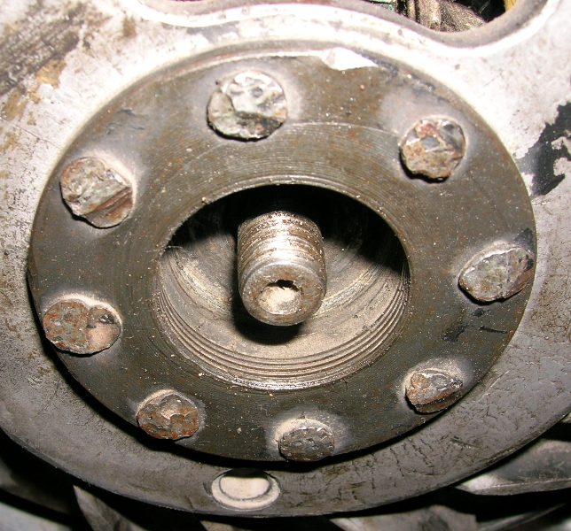

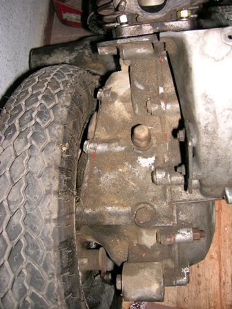

ecco due foto:
102,99 KB
38,73 KB

potrei sbagliarmi ma secondo il mio parere li di originale c'è ben poco...sbaglio o avete visto anche voi la gabbia a rulli dove c'è lo spinotto?? Beh, fino alla special c'era la bronzina....
E il volano filettato?? Mai visto su un modello del genere....sicuro che non ci sia albero e volano del pks??

Il motore infatti è un po un minestrone.
Anche i due semicarter, infatti, non facevano parte di uno stesso motore in quanto presentano un numero diverso: uno 742 e uno 347.
Se il tuo motore aspirava aria è possibile che la aspirassa anche dalla base del cilindro proprio a causa della diversità dei carter.
Ho visto le foto del tuo cilindro, qualche righettina sembra che ci sia.
In ogni caso è un gruppo termico poco spinto, si vede dalla dimensione dei travasi.

quel pistone è in perfetto stato, non è affatto cotto Trabucchi, le "bruciature" sono i normali residui di combustione in fase di scoppio, quindi tranquillo.
Il volano non ha le alette segate, è proprio così, per entrare nel piccolo copriventola, se noti i ribattini sulla corona di accoppiamento, al centro vedi che sono tutti schiacciati, il dado del volano inoltre non mi sembra l'originale, tutto questo per dire che essendo già stato smontato forse, riesci a toglierlo nuovamente.
L'impianto elettrico ha la bobina esterna non originale, se non hai i gommini ben nuovi ed i cavi più che in ordine si ferma alla prima vera pioggia, il bobina interna è irreperibile, manda foto del volano che lascia intravedere la bobina in basso, foro verso il basso, e complimenti per le foto sono di ottima qualità.

ecco perche dove si uniscono alla base del cilindro fanno un gradino!
