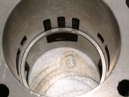

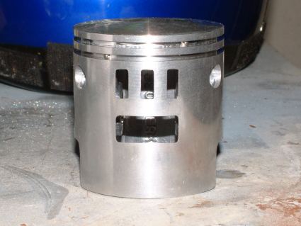

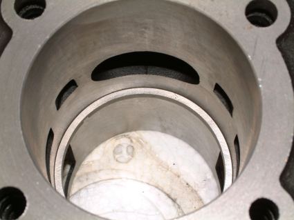

Ragazzi....mi hanno cambiato il GT con uno nuovo di pacca,(era ora),però a me sembra diverso dal 177 dell'altra volta,inserisco alcune foto,se qualcuno mi sa dire se ho le traveggole oppure è un po strano come GT (dicendola in parole povere..HA UN SACCO DI BUCHI) travasi,fori di scarico ecc,bhò,a me non sembrava cosi quello vechhio che mi hanno cambiato..
Secondo voi???

Beh, sono comunque interessanti anche quelle foto.. anch'io sto pensando di montare un ciclocomputer sulla mia vespetta... tanto per sapere quanto fa precisamente..
Non conosco bene i 177 dr, ma questo qui mi sembra fatto bene. Travasi laterali sdoppiati, frontescarico con tre unghiate, fori booster sullo scarico... veramente un bel cilindro. Poi non so come sono fatti gli altri (polini & company, e, se diversi, gli altri dr), ma questo mi sembra fatto vermanete bene, è una buona base per una elaborazione.

Mica male, già quello vecchio se non sbaglio aveva già i due booster sullo scarico, probabilmente quando l'avevi comprato la prima volta te ne avevano dato uno di una versione precedente, magari perchè dovevano finirli nel magazzino.....

Ho voluto approfondire.. non è un cilindro nuovo, esiste già da tempo. Probabilmente come ha detto Vespa 90 tu avevi un cilindro molto vecchio, una serie vecchia.
