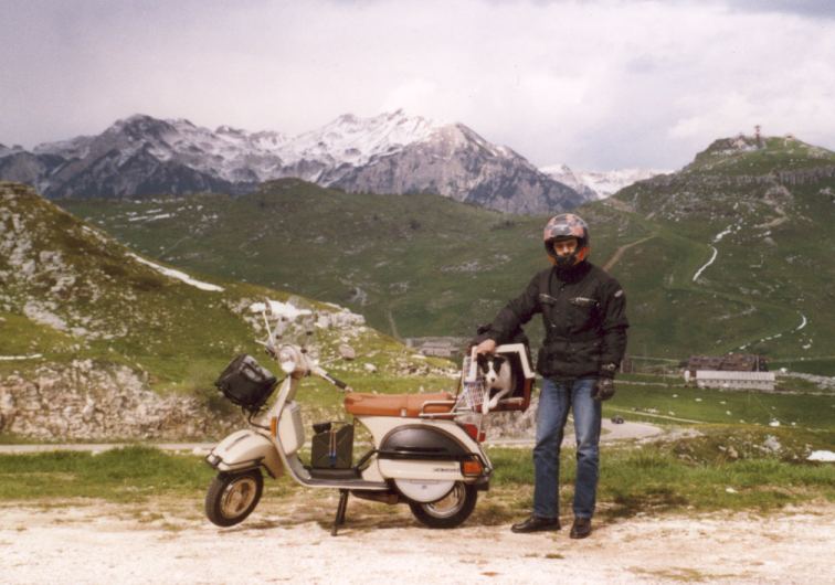

Si infatti,volevotrovare un compromesso,io abitando a Rovigo per andare in montagna mi devo fare almeno 80Km di strada dritta pianeggiante,ai monti ci devo arrivare,se mi devo fare la strada a 70kmh tanto vale che la lasci originale.
domanda: Ma se montando il GT DR,getti maggiorati (20/20),sito e albero anticipato,Primaria ovvero rapporti 23/64 denti dritti,la finstra dell'aspirazione nei carter che mi convenga allungarla oppure no? Tenendo conto che montando l'albero anticipato la spalla dello stesso è già modificata per allungare (anticipare) l'aspirazione,voi cosa fareste?
63,54 KB
Questo sono io,di solito vado in giro cosi...io il cane (come vedete nel trasportino) e mia moglie 75Kg che sta facendo la foto.
N.B. Il cane,al secolo Matilde Alias "MUCCA" si diverte da matti,abbaia alle persone che passano,vede le mucche vere,e sempre nuovi posti...
Sicuramente meglio di farla stare chiusa in casa da sola.
Ciao a tutti,e....Illuminatemi!!

Tenuto conto dell'albero già anticipato di suo e del fatto che si tratta di una cfg "turistica", io non toccherei la valvola.
Per i rapporti devi vedere tu..diciamo che, mettendo i 23/64, con la maggior coppia del Dr avresti un tiro in salita a grandi linee simile a quello che hai ora con motore e rapporti originali, ma avresti una velocità di crociera superiore.
Viceversa,lasciando i rapporti originali avresti senz'altro maggior tiro in salita, ma velocità di crociera simile all'attuale.
Personalmente, dato anche il peso complessivo non troppo contenuto, lascerei i rapporti originali..oltretutto risparmieresti anche qualcosa.
