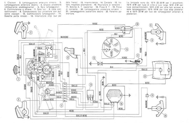

ok grazie mille... "sai per caso dove posso trovare lo schema dell'impianto elettrico?(sempre del pk50s)" almeno cosi riesco a capire se va tutto bene, mi manca l'interuttore delle frecce (e nn riesco a trovarlo)e nn so dove dovrebbero andare alcuni fili... |

Ho fatto una ricerca tra le mie cose: ho tanti schemi di impiantio elettrici ma non del PK50. Credo tuttavia che questo debba essere molto simile, se non uguale, a quello dei modelli PX che ti allego in foto.
 59,83 KB
Spero ti possa essere di aiuto. |

grazie mille!anche se a prima occhiata questo è piu complesso(credo abbia lo stop e gli abbaglianti).... domani ci do un'occhiata meglio..grazie di nuovo... se qualcuno ha propio quello del pk50s..... |

| Lo so che è più complesso rispetto a quello del PK 50 ma il collegamento delle frecce è fatto nella stessa maniera. |

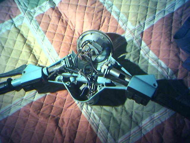

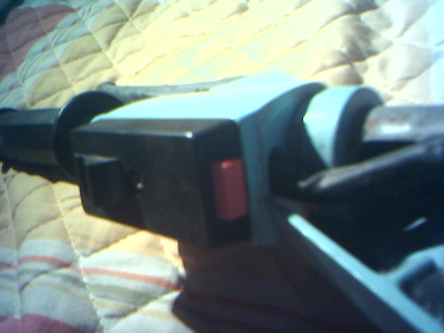

altra domanda per voi: ho preso(su ebay a 10,00 euro) il pezzo sotto del manubrio per la mia vespa ....mi serviva la leva sinistra il faro e l'interrutore delle frecce... propio su l'interruttore dele frecce ho da chiedere una cosa cosè il pulsantino rosso a destra dell'interruttore?
 30,2 KB
 46,28 KB |

Inserito il - 24/06/2006 : 15:01:08
| Il manubrio che hai comprato, evidentemente, apparteneva ad un PK 50 Elestart ed il pulsantino rosso non è altro che il pulsante di accensione del motore. |
