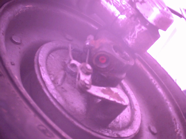

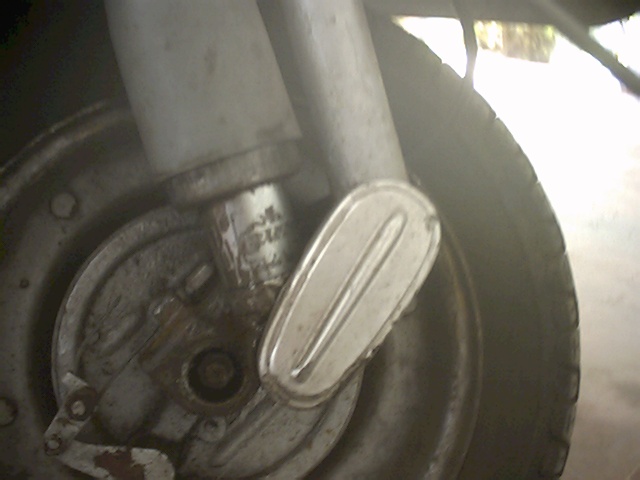

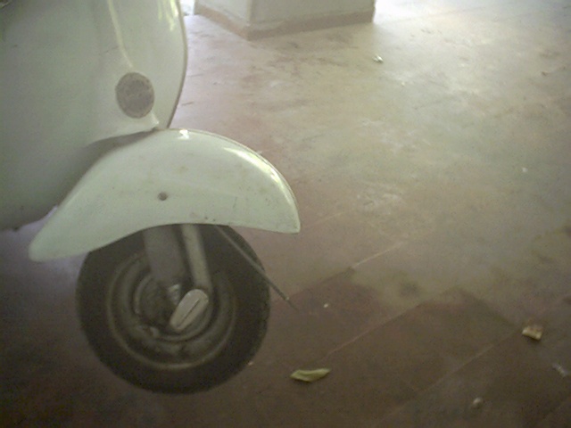

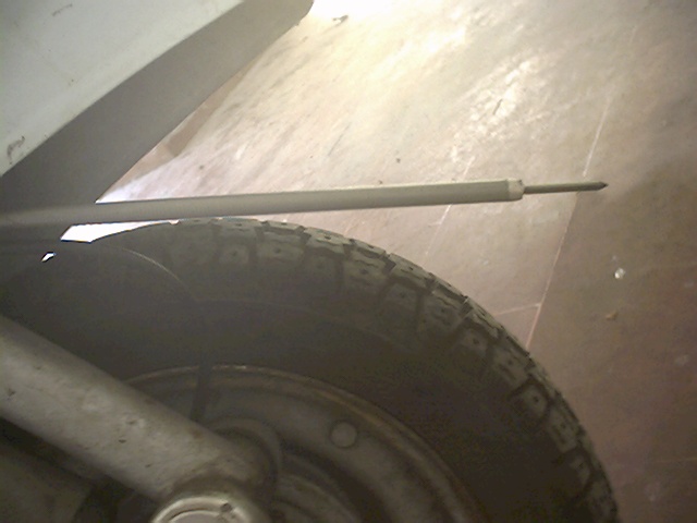

ecco alcune foto del lavoro:
filo che esce dall'anteriore:
68,71 KB
sempre il filo :
70,44 KB
particolare del tappo rimosso di gomma per accetere al bullone che dovrò sostituire per l'ingranaggio grande:
71,45 KB
ed ora il particolare del foro dove ho inserito per prova l ingranaggio piccolo:
74,42 KB
ed ecco la foto dell tappo gomma e della vitona:
18,01 KB

L'unico particolare che hai sbagliato, trabucchi, è che l'ingranaggio rosso va infilato al contrario...
se guardi bene il buco rotondo ti accorgerai che esso diventa quadrato dopo pochi millimetri.
esso è rotondo in quanto fa da "imbuto" per un più semplice innesto del filo al suo interno.
Come potrai notare inoltre, guardando il buco dove infilerai la guaina e il filo del contakm, non riesci a vedere l'ingranaggio rosso e, pertando, con quest'ultimo montato al contrario, potresti incontrare delle difficoltà ad infilare il filo nella giusta sede.
Il mio consiglio è quello di togliere l'ingranaggio rosso e riinfilarlo nel senso opposto.
