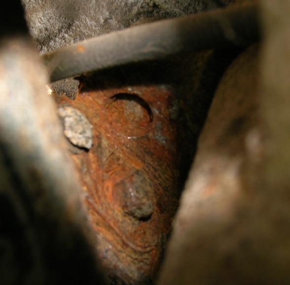

grandissimo pugno di dadi mica mi faresti una foto per capire dove si mette il filo (che tra poco vado ad acquistare : ma lo trovo nel neg di ricambi?)

guarda le mie foto:

ciao, per trabucchi: vedi il bulloncino da 8 a destra sulla piastrina? Beh, il gommino alla sinistra lo devi togliere (evidentemente non l'avevano mai messo). Quindi svita quel bulloncino da 8 poi rimuovi la piastrina, togli il gommino rimonta la piastrina con il bulloncino collimando il foro della piastra con il buco nel mozzo. Poi infila dentro il cavo. Se c'è l'ingranaggio dovrebbe andare.

ok, voglio aggiornarvi. ho provato a levare il gommino ma la testa di questi s'è neè venuta smaciullandosi. troppo vekkio ed ingottata. ora ho una parte del tappo di gomma dentro al buco. come voi dite io dovrei comunque levare il bulloncino e togliere la placchetta, ma il collimare non l ho capito. comuqnue domani pomeriggio mi metto all opera sperando di riuscirci. sono molto scettico della presenza degliingranaggi per far funzionare il takimetro perche se l'oirologio fosse stato della mia vespa allora il gommino non aveva motivo d'esserci!

Per togliere il gommino dovevi smontare prima la piastrina metallica.
Comunque per vedere se ci sono gli ingranaggi puoi svitare il tappo che si prova nella parte opposta a dove sta la piastrina... se ci sono gli ingranaggi si vede subito.

Quella foto incompresibile hai molti è il particolare del gommino foro placchetta per l'inserimento del cavo conta Km, disastroso, e poi venitemi a raccontare che quelle pedane o quella vespa stanno pure benino...
X trabucchi, ascolta il cavo è quello con ghiera sopra ad avvitare e non a innesto, porta con te lo strumento quando vai a comprarla, ma prima ubriaca di SVITOL quel dadino da (8mm) e munisciti di chiave 8 mm chiusa e non spaccata, o meglio acquista la 8mm chiusa lato dx e spaccata lato sx e non una 8-9mm doppia spaccata, quel dado non è tanto fragile come dicono è acciaio, ma svitol e chiave chiusa eviteranno sgradevoli inconvenienti, sotto quella piastrina fermata dal bulloncino da 8 in asse al gommino che hai tolto c'è un ingranaggio di plastica, sostituiscilo di sicuro è andato...
